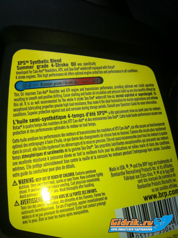

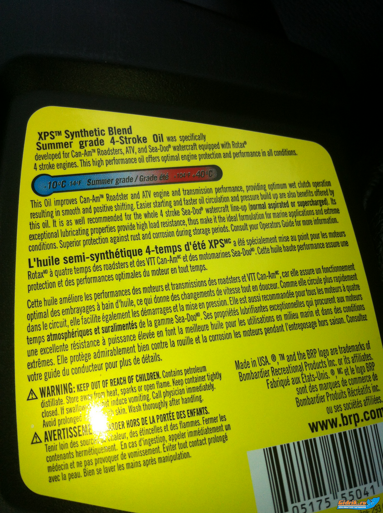

К офицалу поленился вести прицеп. Купил масло на долив, оригинальное. Смутило, что продали синтетику ( где то на форумах читал, что в движок льется только минералка).
Т.к. к офицалам отношусь настороженно, подскажите такое масло можно доливать ?

это пулу синтетика.
а если была залита минералка? лично я бы не смешивал (да и на этикетке нет прямого ответа, что совместима с минералкой)
Правильное масло тебе продали - не переживай.
Это оригинальная полусинтетика - идет на всех четырехтактниках с завода.

Спасибо, успокоили. Добавил - теперь уровень в норме.
