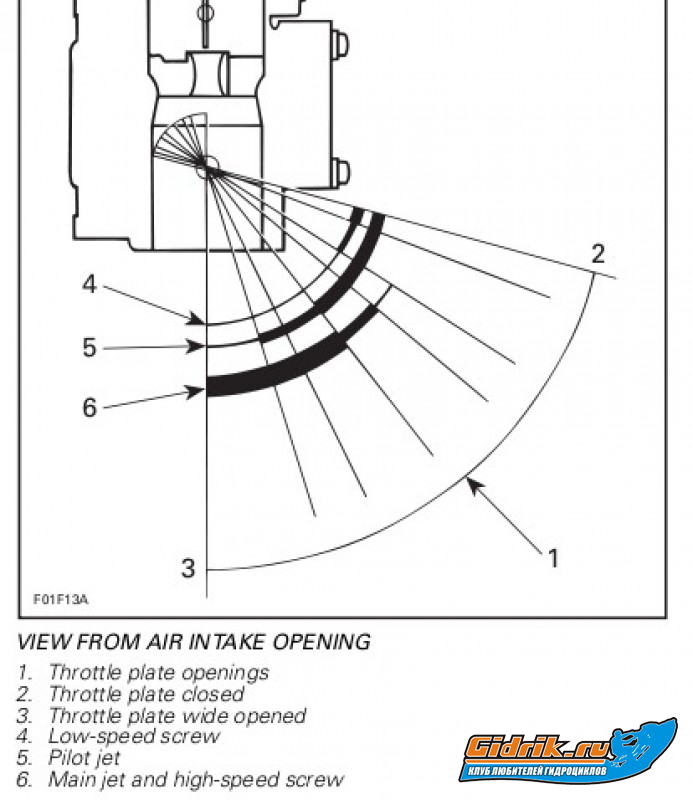

Подскажите пожалуйста каким образом обагатить смесь на ямахе VX 700 2т. Там на крбюраторах по два винта , какой за что отвечает не понятно. А то унас в городе горе сервис мены . На обгаженой кобыле не подъедишь.....

Винтом "L" - регулируется качество смеси на средних оборотах
Винтом "Н" - -\\- на высоких оборотах.
"глобальные объявления" =- "всем новеньким" есть про микуни, если кейхин, там аналогично...

L-low низкие обороты или Х.Х. H-high высокие, все обороты после переходного режима карбюратора с низких на высокие. Плюс на обогащение влияет уровень в мембранной камере. Плюс корректная работа ускорительного насоса.

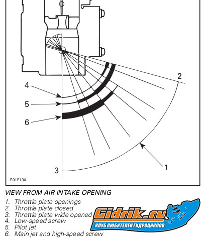

вот диаграмма работы карба, какие элементы отвечают за качества смеси, в зависимости от положения д.заслонки.

это для всех микуни bn, возможно аналогично на sbn.

Тут разницы нету, от какого аппарата карбюр. Принцип один и тот же. Блин писать много придется, ну да ладно. Лучи справа налево, т.е. от точки 2 до точки 3-уровни открытия дроссельной заслонки от полностью закрытой до полностью открытой. №4 и есть тот самый винт качества Х.Х. оказывает эффективное действие в узком диапазоне, по сути только при приоткрытой дроссельной заслонке. Далее влияние его уменьшается и существенно, потому как зависит от разряжения. №5-жиклер холостого хода. Работает эффективно в начале открытия дроссельной заслонки, далее, по причине малого проходного сечения, смесь начнет забедняться и тут вступает в работу главный топливный жиклер, №6, который дополняет нехватку топлива. Тут начинается переходной режим, когда работают оба жиклера, и Х.Х., и главный топливный. При увеличении угла открытия дроссельной заслонки роль Г.Т.Ж. увеличивается, а жиклера Х.Х. падает. Также под №6 диаграмма винта качества Г.Т.Ж.
По хорошему нужно брать схему идеального карбюратора и поэтапно, с каждым новым рисунком добавлять необходимые элементы, такие как жиклер Х.Х., винты качества, ускорительный насос, с описанием физики процесса и наглядными рисунками со стрелками, что куда течет и как это работает.
