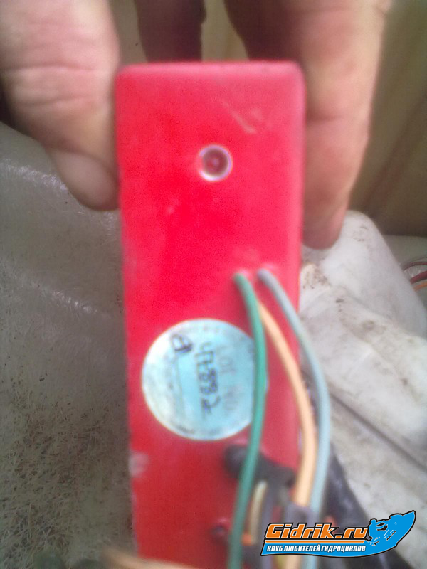

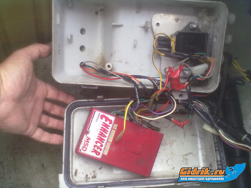

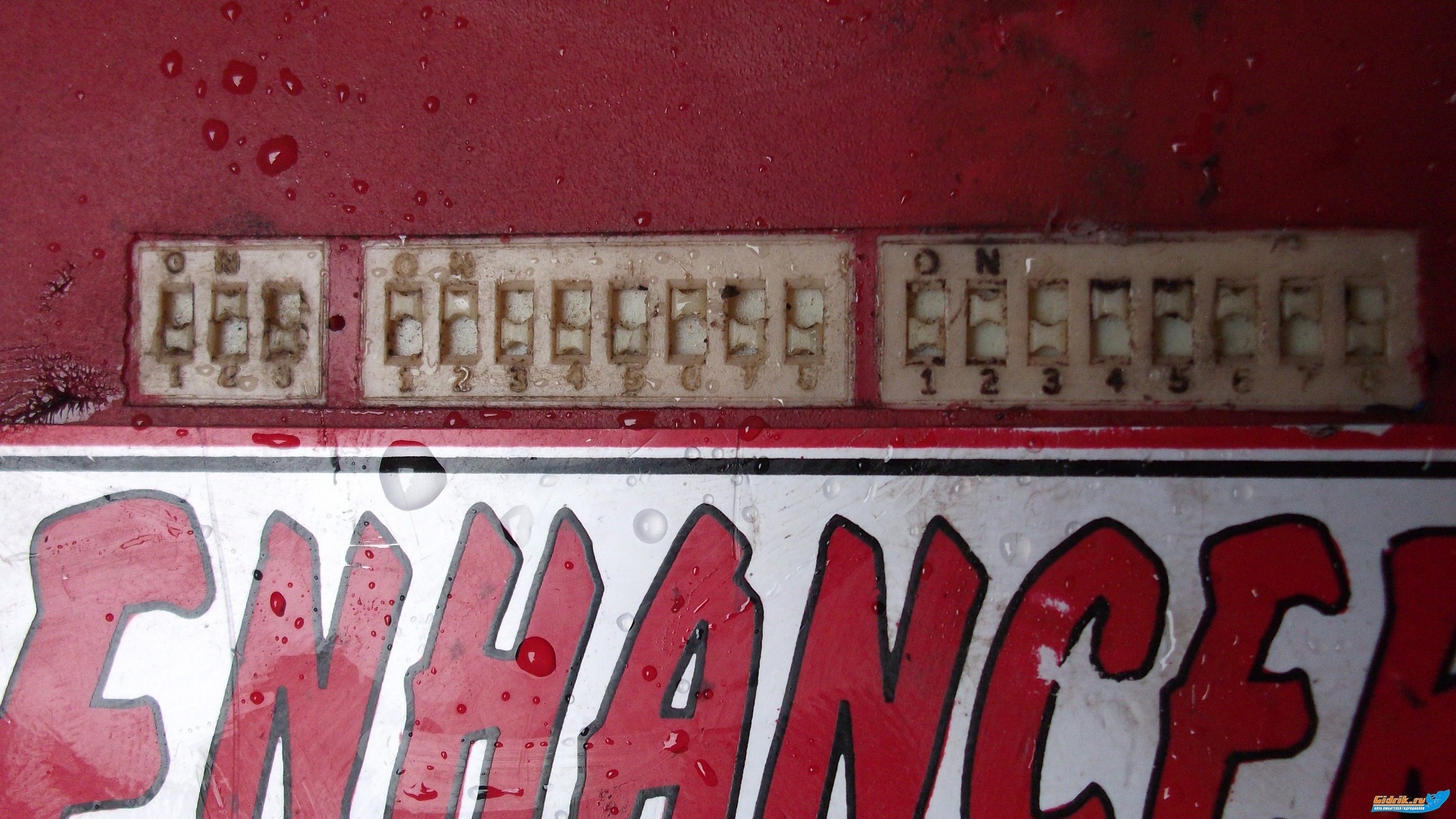

Приветствую!И так под капотом найден пл.бокс
09082012515.jpg [ 1.33 МБ | 15333 просмотра ]
СообщениеДобавлено: 17 авг 2012, 03:20
Сообщения: 306

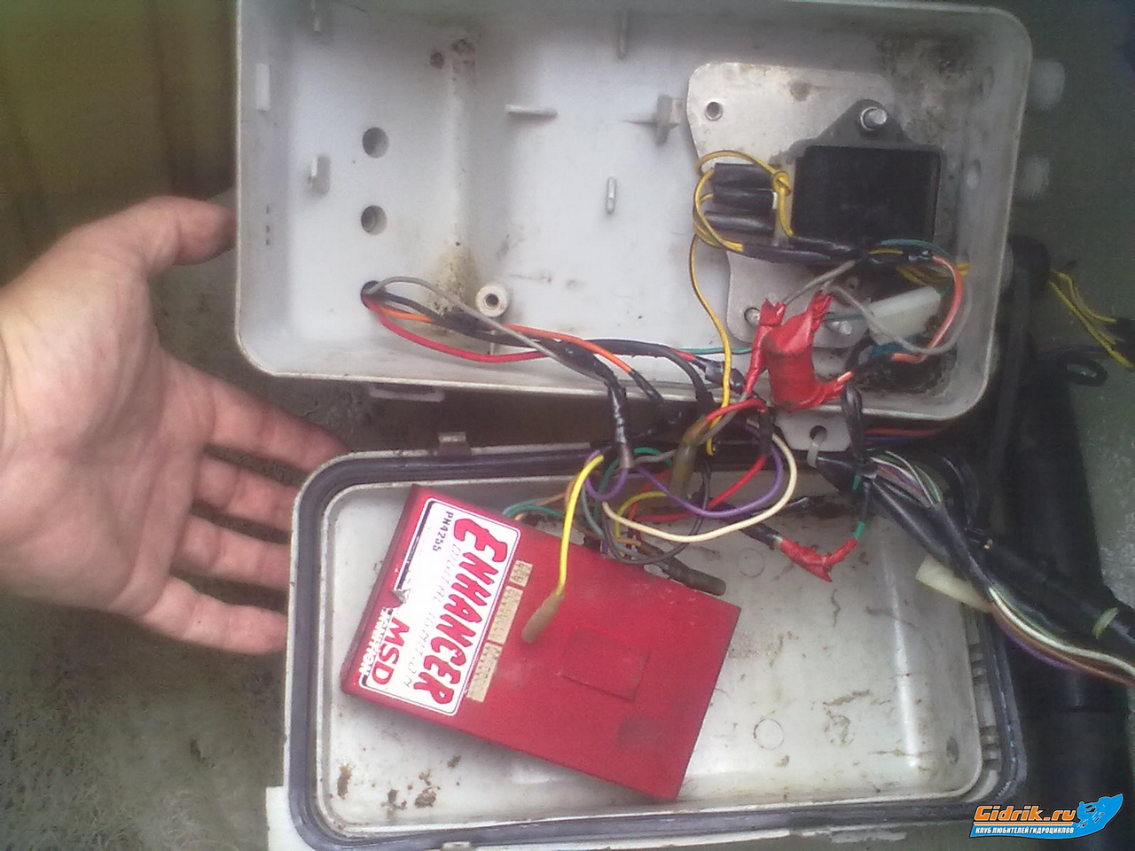

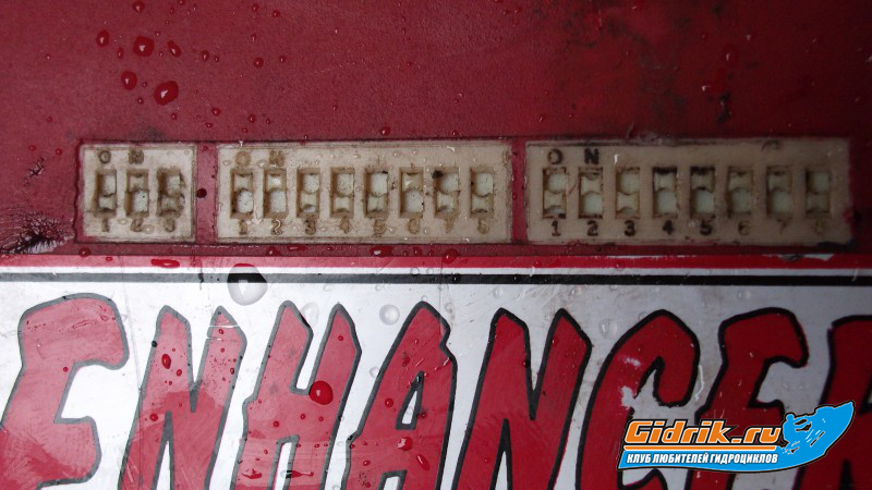

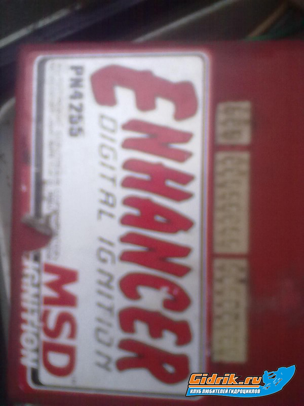

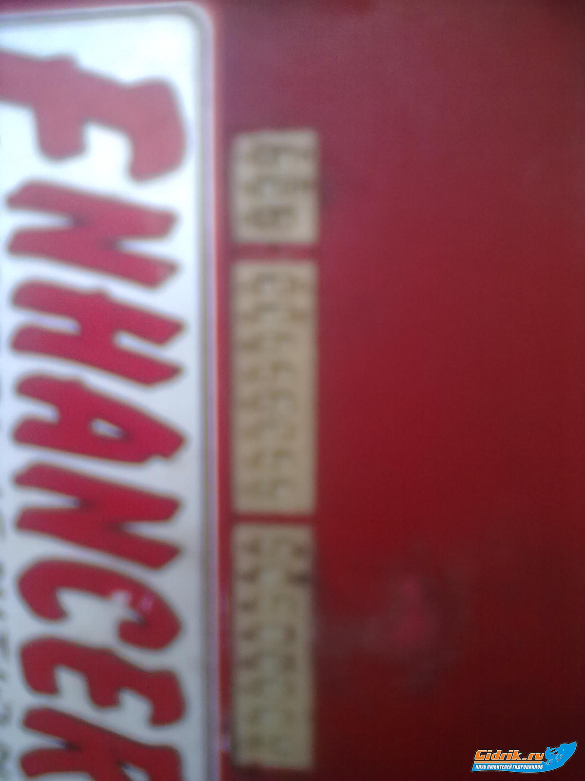

Не получается вложить сразу все фото.и на этом красном блоке есть переключатели с цыфарками,похожие на обороты двс, над наклейкой бежевого цвета ряд микро переключателей оф-он????енто что????и маленькая красненькая лампочка.За качество фото прошу прощение.уже нырнул на воднике и мобила в кармане была.переделаю фото апаратом и выложу(для будующего поколения).и вот я думаю что это,на другой стороне наклейка с таблицой,каждый переключатель на обороты,а что как работает,что нужно переключить?может по виселей будет работать.
09082012519.jpg [ 2.08 МБ | 15333 просмотра ]
09082012516.jpg [ 1.86 МБ | 15333 просмотра ]
09082012517.jpg [ 974.53 КБ | 15334 просмотра ]
СообщениеДобавлено: 17 авг 2012, 06:51
это супер пупер тюненговое зажигание, с задратым ограничителем оборотв.
переключатели - это и есть ограничитель оборотов.
msd ignition - попробуй в гугле поискать...

СообщениеДобавлено: 18 авг 2012, 07:15

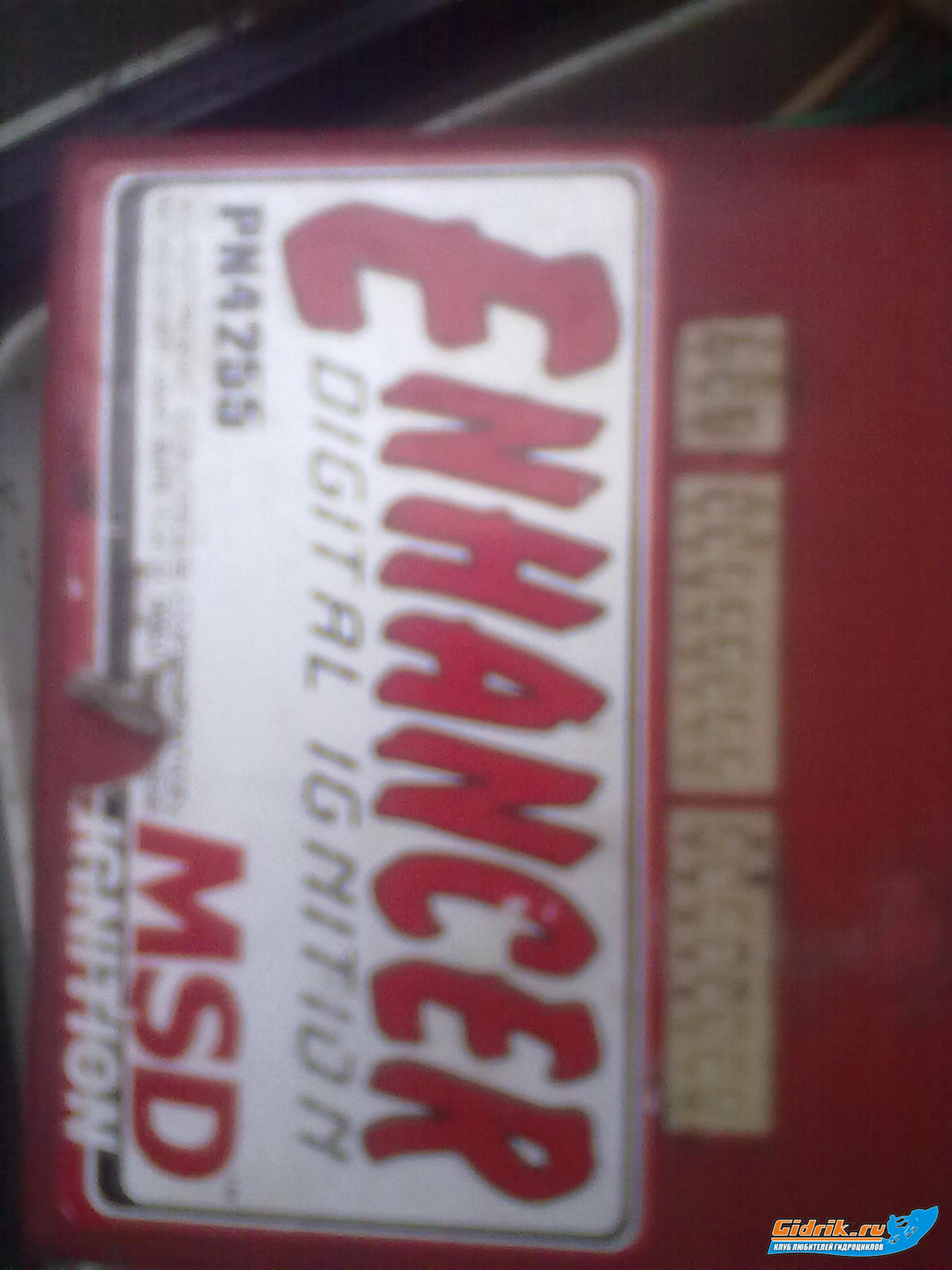

1) увеличена "мощность" искры.
2) алгоритм опережения зажигания в зависимости от оборотов (на сколько я понимаю)
фотки разборчивые таблички скинь, тогда разберемся как настраивать.

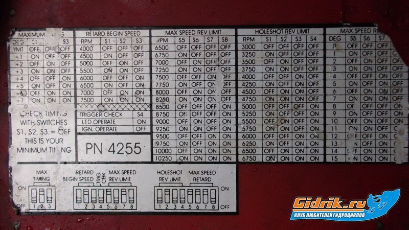

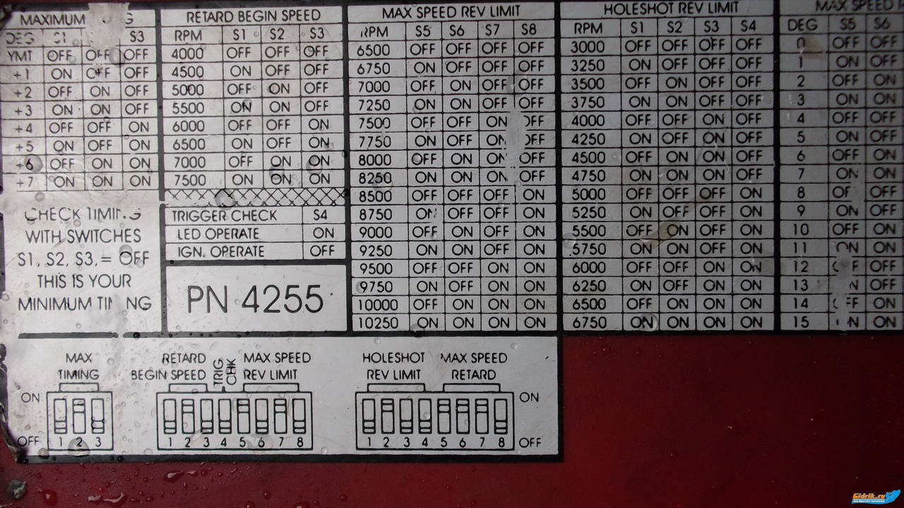

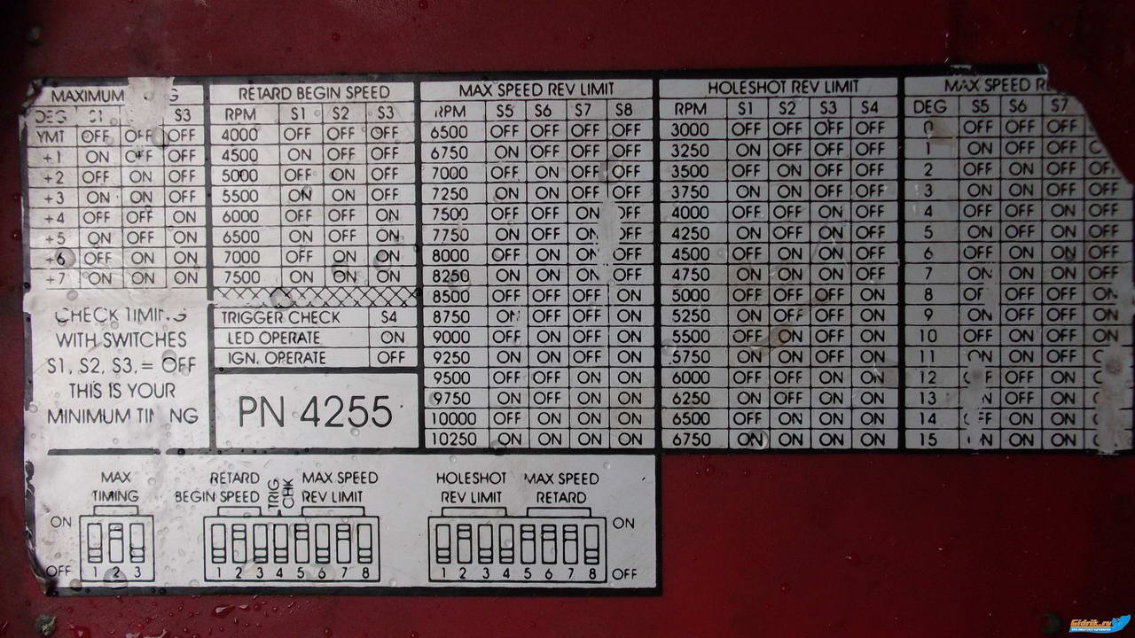

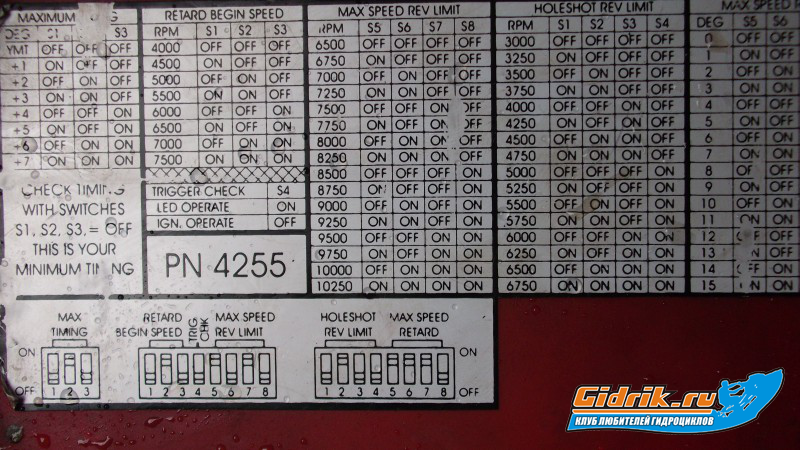

Приветствую!вот фото.подскажите что как?
DSCF2169[1].JPG [ 172.51 КБ | 15331 просмотр ]
DSCF2168[1].JPG [ 177.44 КБ | 15332 просмотра ]
DSCF2170[1].JPG [ 973.02 КБ | 15329 просмотров ]
СообщениеДобавлено: 19 авг 2012, 21:12
вот пока 2 файла
337 - инструкция по настройке близкого зажигания.
4255 - инструкция по установке данного блока.
пока глянте, если что я потом свою точку зрения выскажу...
337.zip [402.18 КБ]
490 скачиваний
4255_instructions.zip [234.38 КБ]
534 скачивания
СообщениеДобавлено: 24 авг 2012, 06:41
Сообщения: 306
Приветствую!вобщем перевёл на руский,и закепела голова от написаного.потомучто ни чего не понял,в некоторых терминах.как настроить?взять выстовить все переключатели как на картинки?или всё токи нужно как то по другому?
