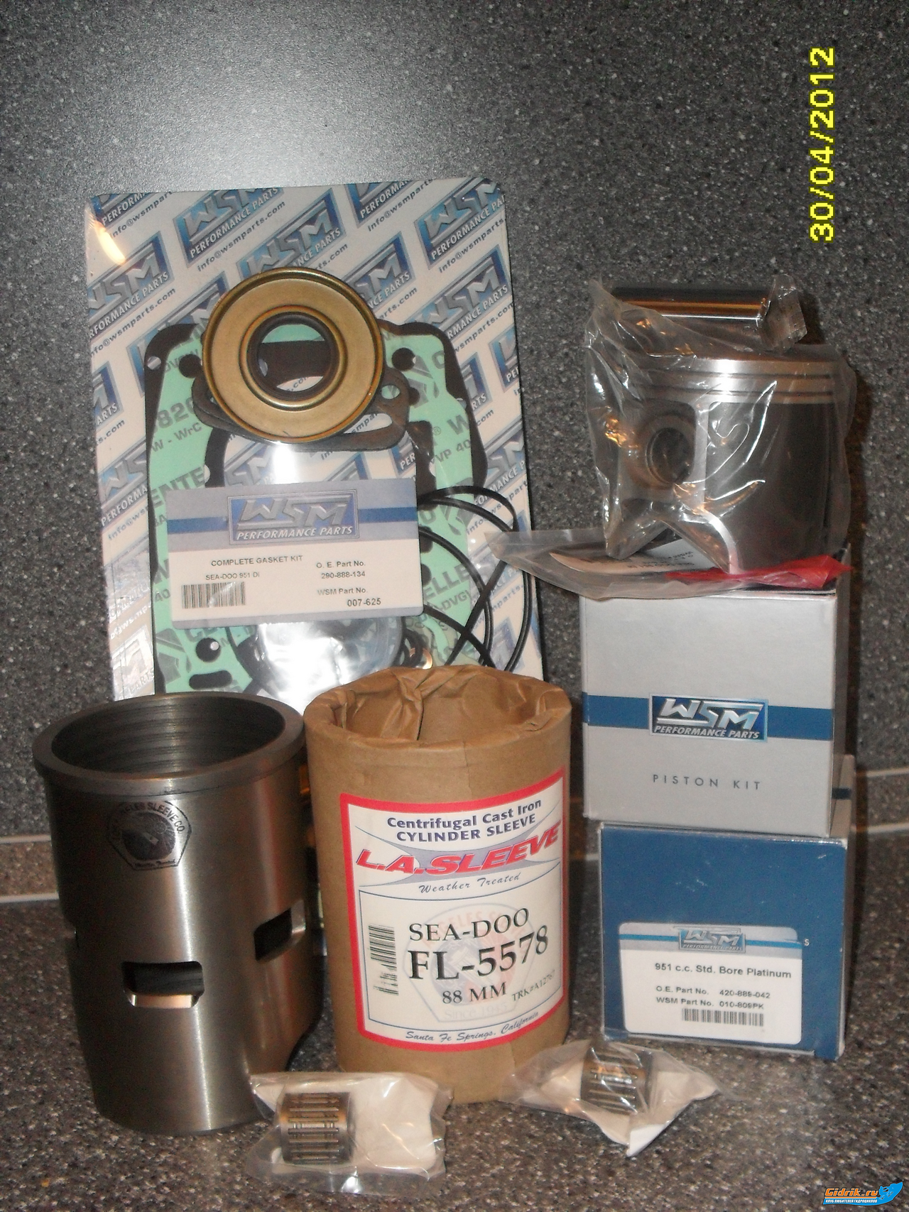

Всем привет.
У меня gtx di 2003 г. Пришли поршни партнамбар 420889042. В каталоге бьются как поршни gtx di 2000г.
А мои по каталогу должны быть 420889045.
Еще пришли гильзы fl-5578 по какталогу gtx di но почемуто до 2002/06. Но думаю это фигня.
Поршня ставить или обратно слать?
Комментарий к файлу: Вот и они собственно.
SDC11994.JPG [ 3.44 МБ | 4987 просмотров ]

СообщениеДобавлено: 27 авг 2012, 22:02
должны подойти. вроде там нечего не менялось...
промерь геометрию, на всякий пожарный...

Roostaman";p="45935 писал(а):
прикольно. за 2 дня ни одного ответа.
Да просто все активно докатывают сезон, мое мнение если по размеру поршня пришли те то ставь и не парься, одно могу сказать это поршня одназначно с di.

мне вот это и главное чтобы с инжектора. думаю есть разница между карбом и инжектором.
Поршня на фото однозначно с di мотора.
