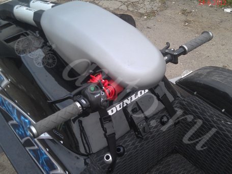

Знающие, подскажите, плз, под левую руку на руле курок. Для чего?
Стоячка.jpg [ 32.44 КБ | 6678 просмотров ]

трим

нажал поднял сопло отпустил струя вернет сопло на место

Это понятно. Я о технической реализации. Это тюнинг комплект? Т.е. его можно купить и установить? Или несложно сделать самому?
И ещё - "нажал поднял сопло отпустил струя вернет сопло на место"
А нырять? Сопло находится в стандартном положении? Т.е. курком его можно только поднять для прыжков? Для ныряний опускать сопло не нужно?
Что-то у меня на стоковой получается только прыгать. Нырять не хочет((

он в 2положения утанавливается верх/низ для фристайла гоног ..открой ебэй набери там че нить типа sj700 trim system и усе поймешь)
ты глубоко собрался погружаться?..ремни для ног тож надо
