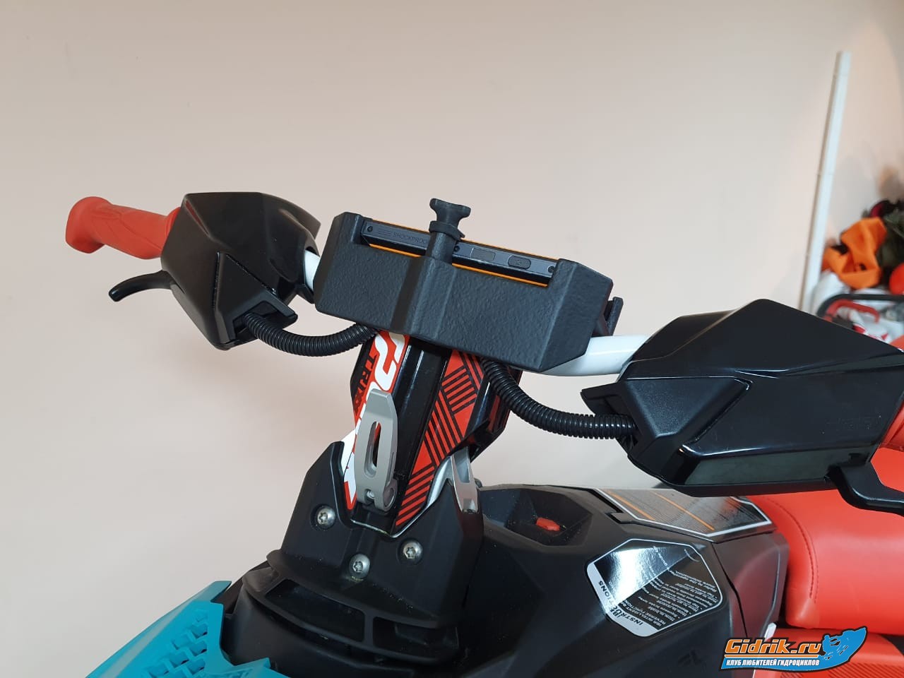

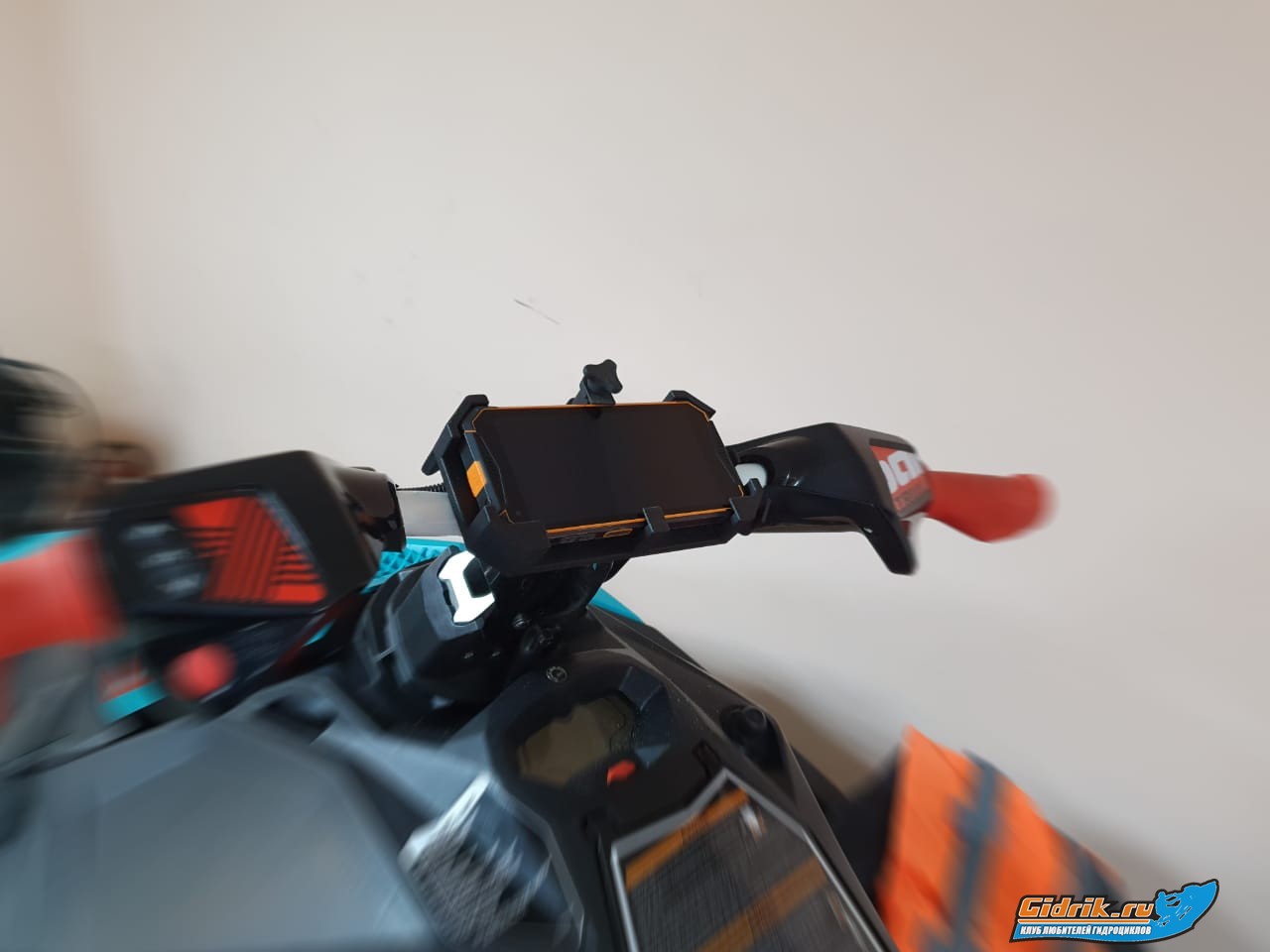

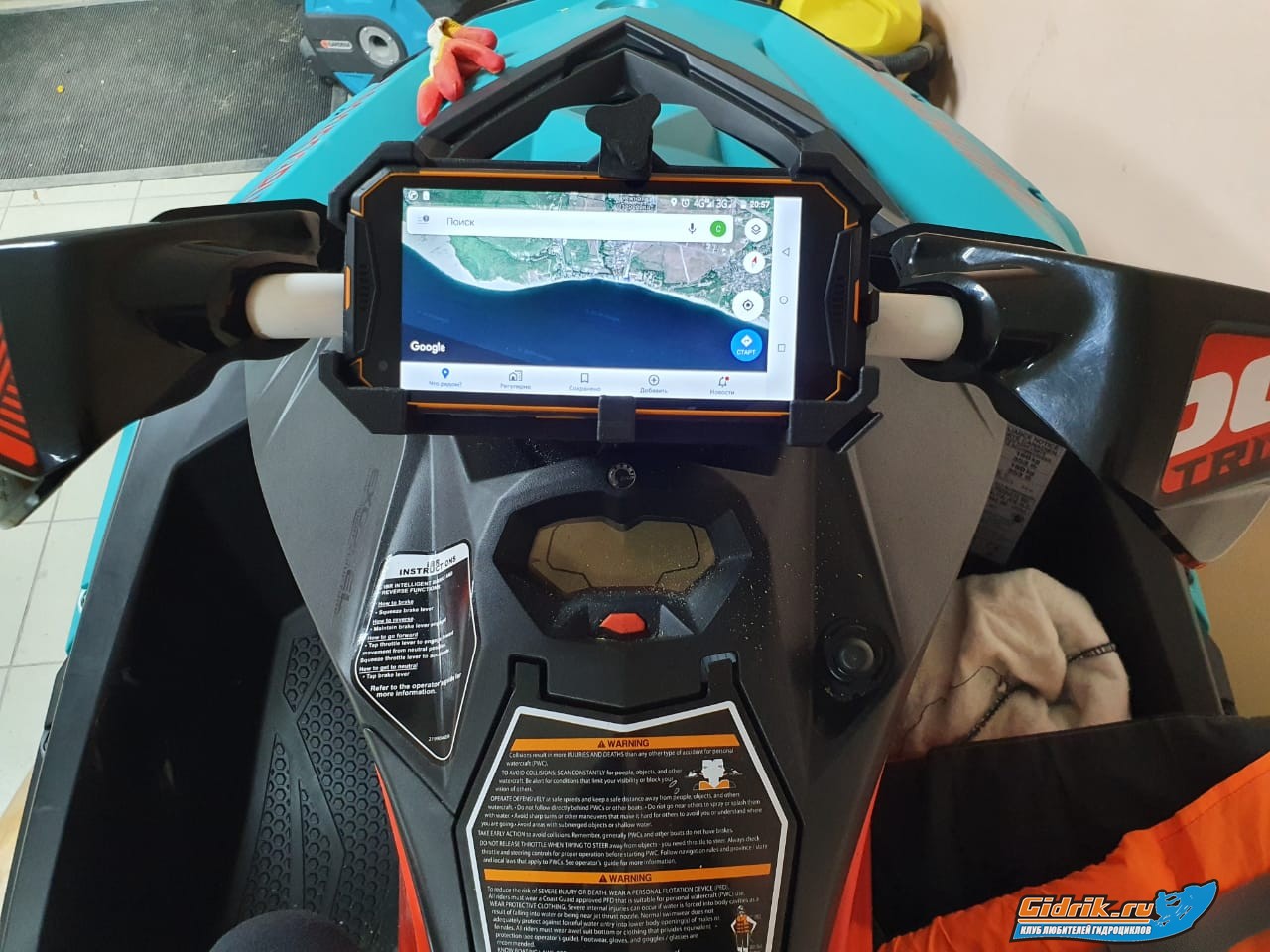

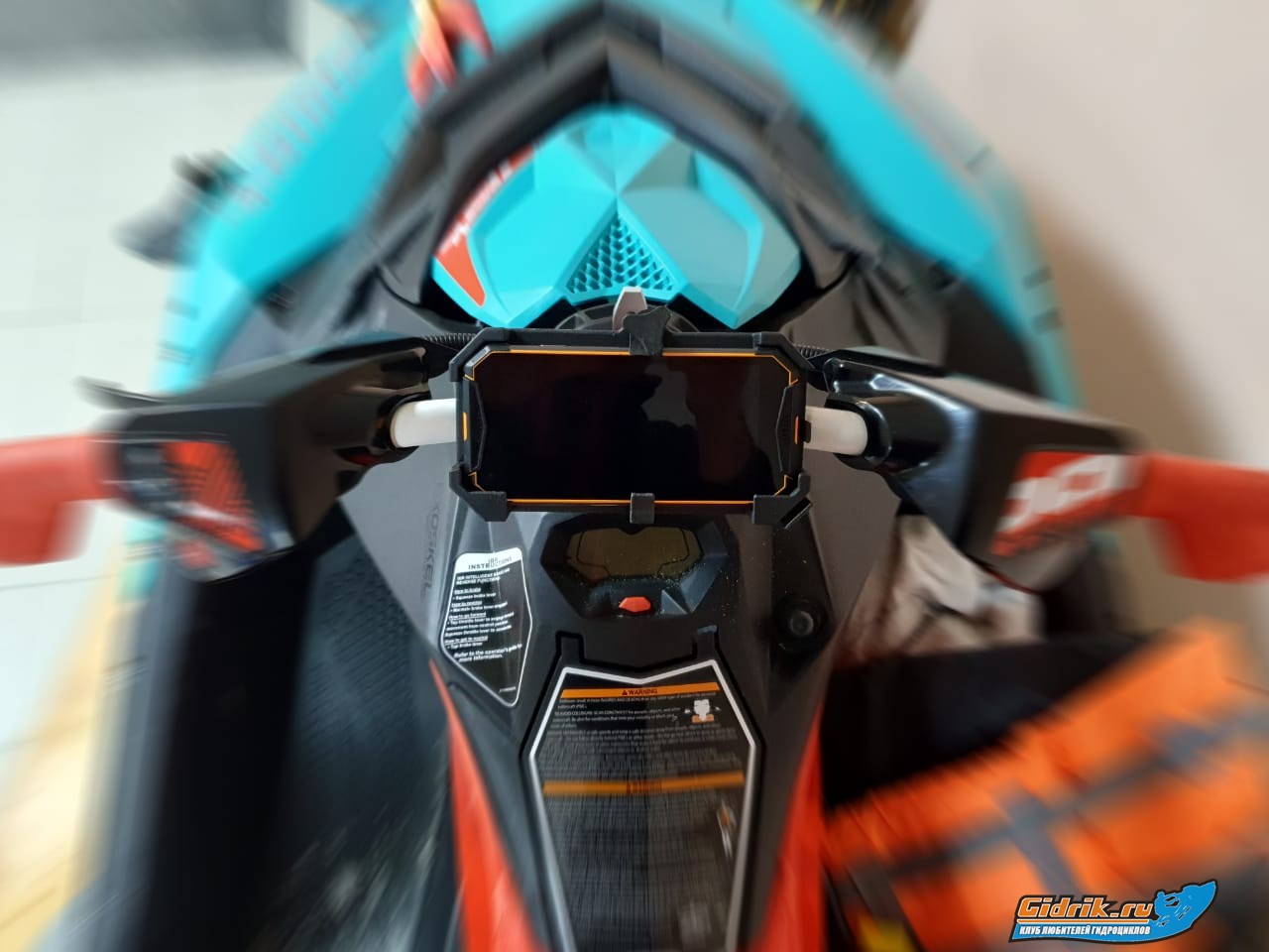

Теперь на гидрике есть эхолот, навигатор, музычка, картплоттер, телефон, рация и всё это находится в телефоне всегда под рукой карты сохраняются можешь спокойно и время посмотреть где был и что делал.

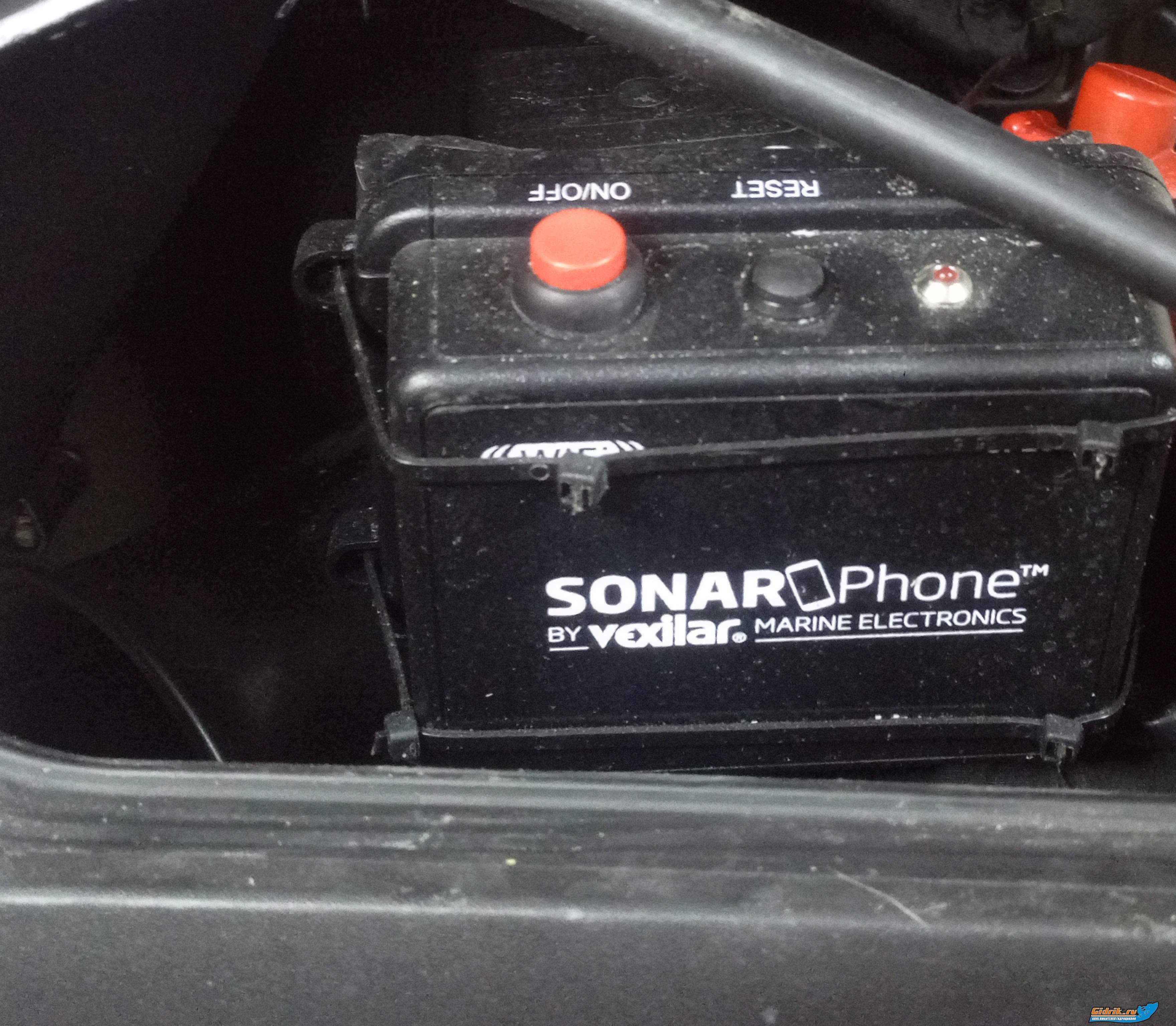

Искал крепление для телефона на гидроцикл (квадроцикл) , а решение такое - телефон непотопляемый ulefone armor 3t (кстати С рацией ещё)+wi-fi эхолот с картами navionics (датчик вклеян в днище)+крепление телефона на руль (напечатал на 3D принтере файлик в наличии)
И :) :) :) теперь на sea-doo spark trixx я могу рыбачить!!! На пиламиду вообще супер!
Бюджет достаточно скромный , а функционал и удовольствие максимальное.

СообщениеДобавлено: 27 янв 2023, 12:31
Зарегистрирован: 18 апр 2022, 00:49
Сообщения: 39
Техника: BRP GTI 85 - BRP GTS 100/155
Как прошли ходовые испытания, эхолот норм, до каких скоростей работает? Есть мысль также сделать, только вот крепление смартфона на руль GTI пока не придумал
