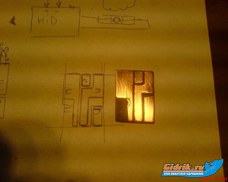

решение схема на реле, за корявость не судите левша я :)

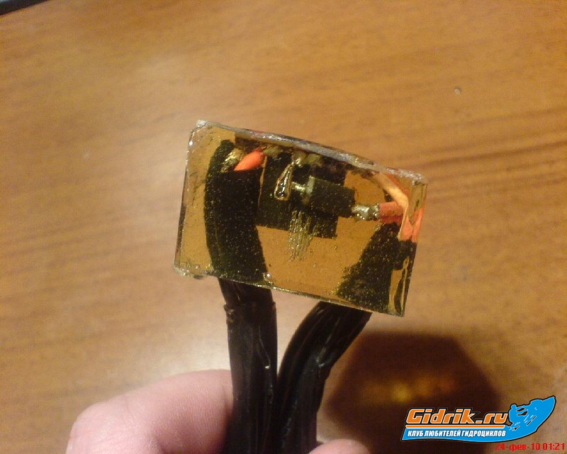

Автор:  fatra3x [ 23 фев 2010, 21:24 ]
сделано. Все по схеме, реле включаеться при подаче
(питания на +- от акума)AND(+ от провода ближнего), при этом конденсатор поставленный паралельно обмотке реле заряжается, при переключении на дальний, реле удерживаеться около 0,7 сек на конденсаторе, за это время переключается выключатель на руле и +приходит по проводу "дальний" Проходя через диод - запитывает обмотку реле и конденсатор, при этом реле не успевает отщелкнутся, и одновременно с появлением + на проводе дальний лампа втягиваеться в положение "дальний".
При переключени на ближний - реле удерживается конденсатором, и + приходит по проводу "ближний". Лампа от пружины выталкиваеться до состояния "Ближний".
По этапно.
1. Детали.
- Реле из магаза за 25р. T74 или 4181
- Конденсатор 470МкФ-16в - было дома.
- Диод - яхз какой но спаян с "выпуска" блока питания АТХ, значит должен держать до 5-8 ампер при напряжении 12. что мне на питание соленойда и обмотки реле - хватит за глаза с запасом 300%
- текстолит лежало дома кусочег 2 на 2,7
2. травить плату не хотелось да и хлорное железо уже не разводил как с год... решил мелочи вырезать ножиком для бумаги :)
3. Пропаял детальки :)

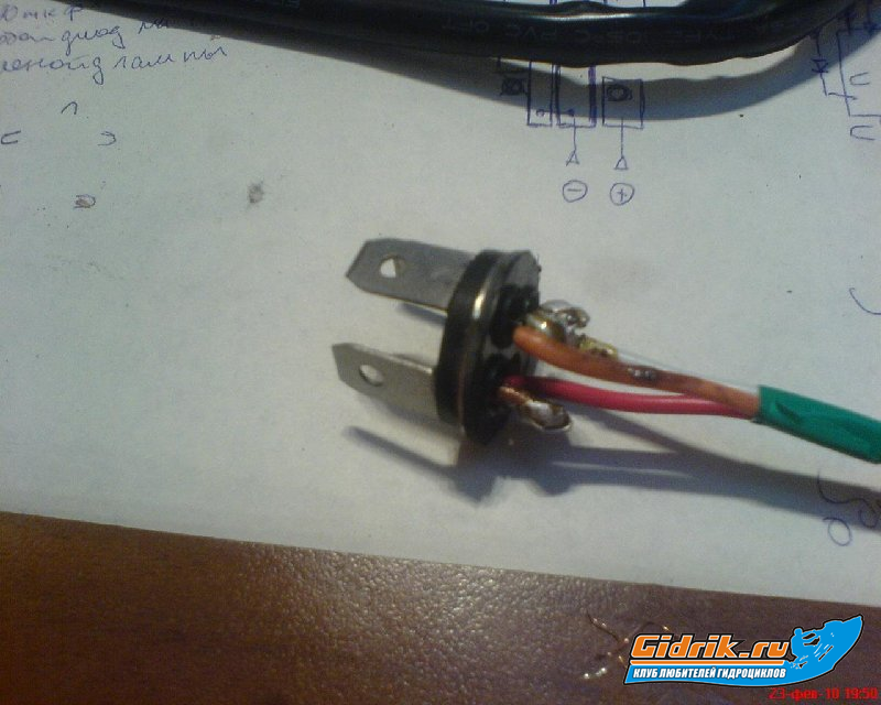

4. Варварски раскурочил старую перегоревшую лампу Н4 :) которую заботливо припер на днях из гаража :) Получил контактный разъем для проводки.
5. Пропайка разъемо, дело не сложное сколько муторное, там закаленная сталь с покрытием, т.е не паяеться ниразу, так что кислота и паяльнег и вперед.

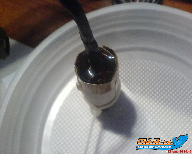

6. Готовим емкости под заливку смолой, и собсна смолу.
7. Заливаем смолу. Зачем? чтоб все не болталось и не зависело от внешней среды.
До завтра засохнет, заВтра сниму бумагу, и на установку :)
Инструкция применима для переделки ксенона с лампой БИ, оснащеных возвратной пружиной, любых стандартов, тока под другой стандрт надо переделывать разъем управления - который тыкаеться в проводку апарата.
Также применима для установки в другие самокаты типа квадриков, снежикоф гидрикоф :)

Автор:  fatra3x [ 24 фев 2010, 23:25 ]
Разъем и "блок" засохли :) осталось их для вида обмотать изолентой и ставить в мотег, +- на акум, разъем лампы Н4 в родную проводку, ну и собсна сам блок и лампу в мотег :)
