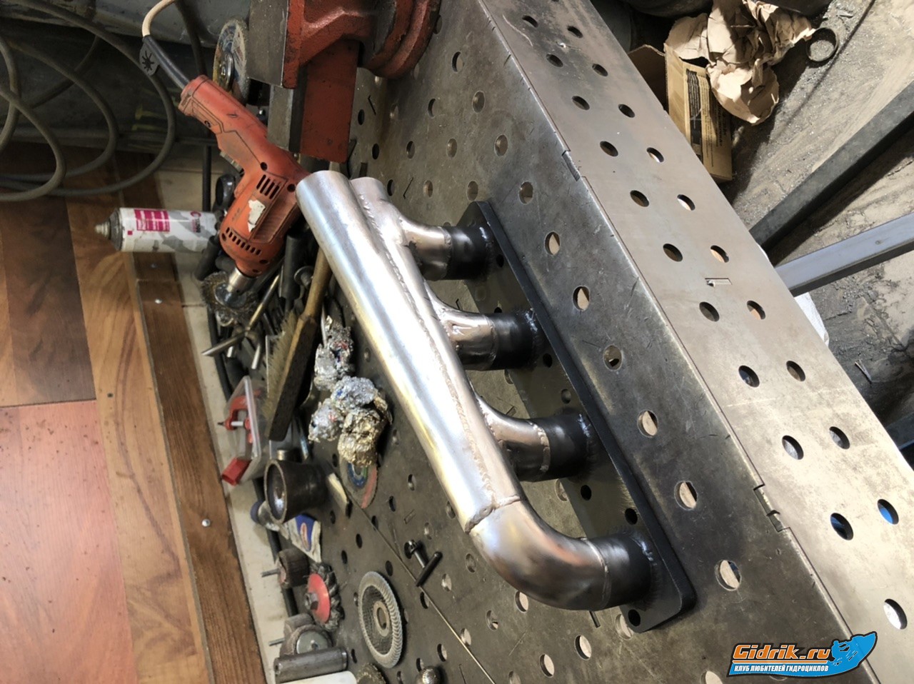

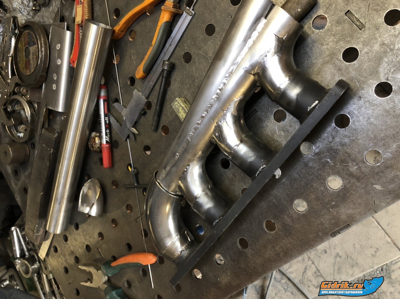

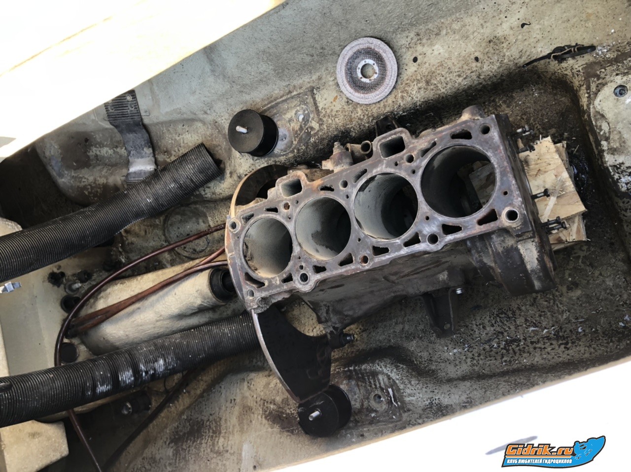

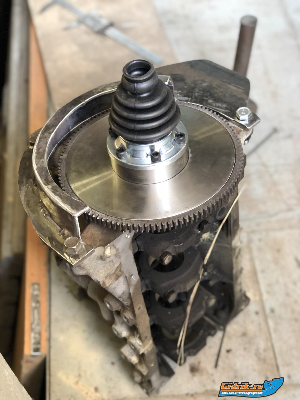

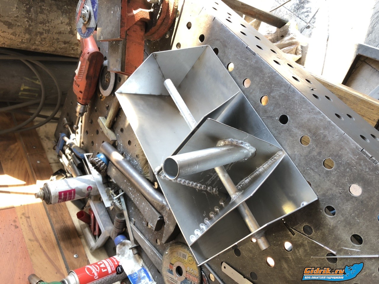

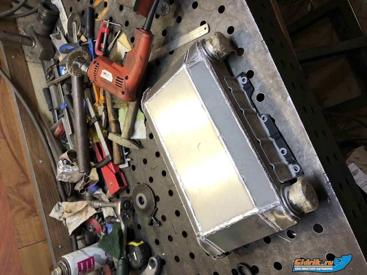

05A5BA87-8A65-4C92-9E3D-81D5DF38BAD3.jpeg [ 289.75 КБ | 10336 просмотров ]
F4702FCE-9C13-48A0-84DA-03108D03D9A7.jpeg [ 305.54 КБ | 10336 просмотров ]

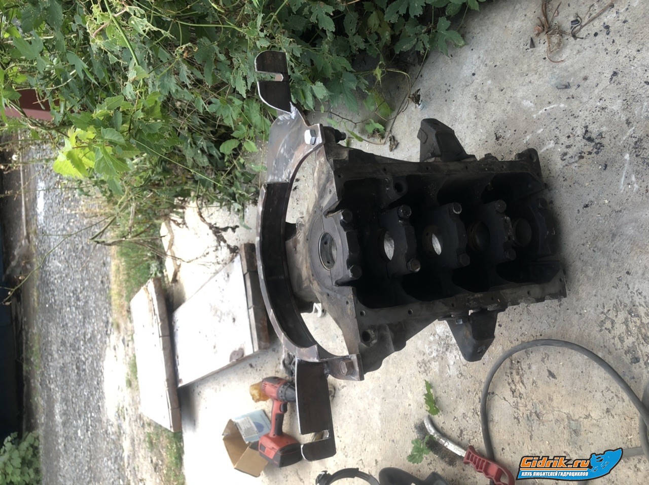

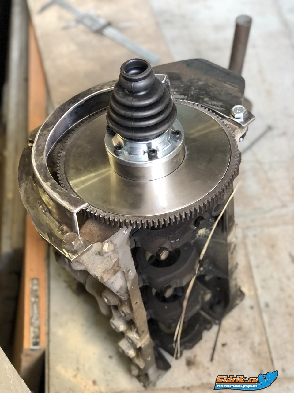

На первый взгляд все красиво , но , выхлопной коллектор, зазор между рубашкой охлаждения очень мал , плохо охлаждать будет . Поддон картера , очень мал объем нужно делать очень близким к штатному или в идеале чуть больше , угол наклона совсем не тот , масло по инерции уходит назад , маслозаборник нужно тоже переносить в заднюю часть двигателя . Использование шруса как муфту тоже так себе, пыльник раздувает и его рвет , шрус клинит корпус в смазке .
Что за конструкция из перегородок , я так и не понял ?

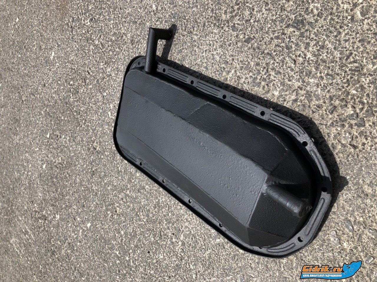

Алюминиевая конструкция, это ещё не доделанный резервуар для сухого картера, поддон выполняет только функцию слива масла с гбц и турбины, далее электро масло насос будет откачивать его обратно в резервуар. Маховик делали сами, сталь, одели на него венец от оки.
На счёт шруса, пыльник вроде очень плотный, и угловых вращений почти не будет, поэтому я полагаю, что он будет вечен..
