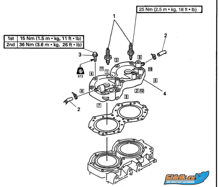

Помогите товарищи на сколько nm затягивать головку блока на Yamaha 700TL стоит тюнинная голова protec прокладка металическая трех слойная
 Заголовок сообщения: Re: Головка блока
СообщениеДобавлено: 27 дек 2020, 14:10
Согласно мануалу :)

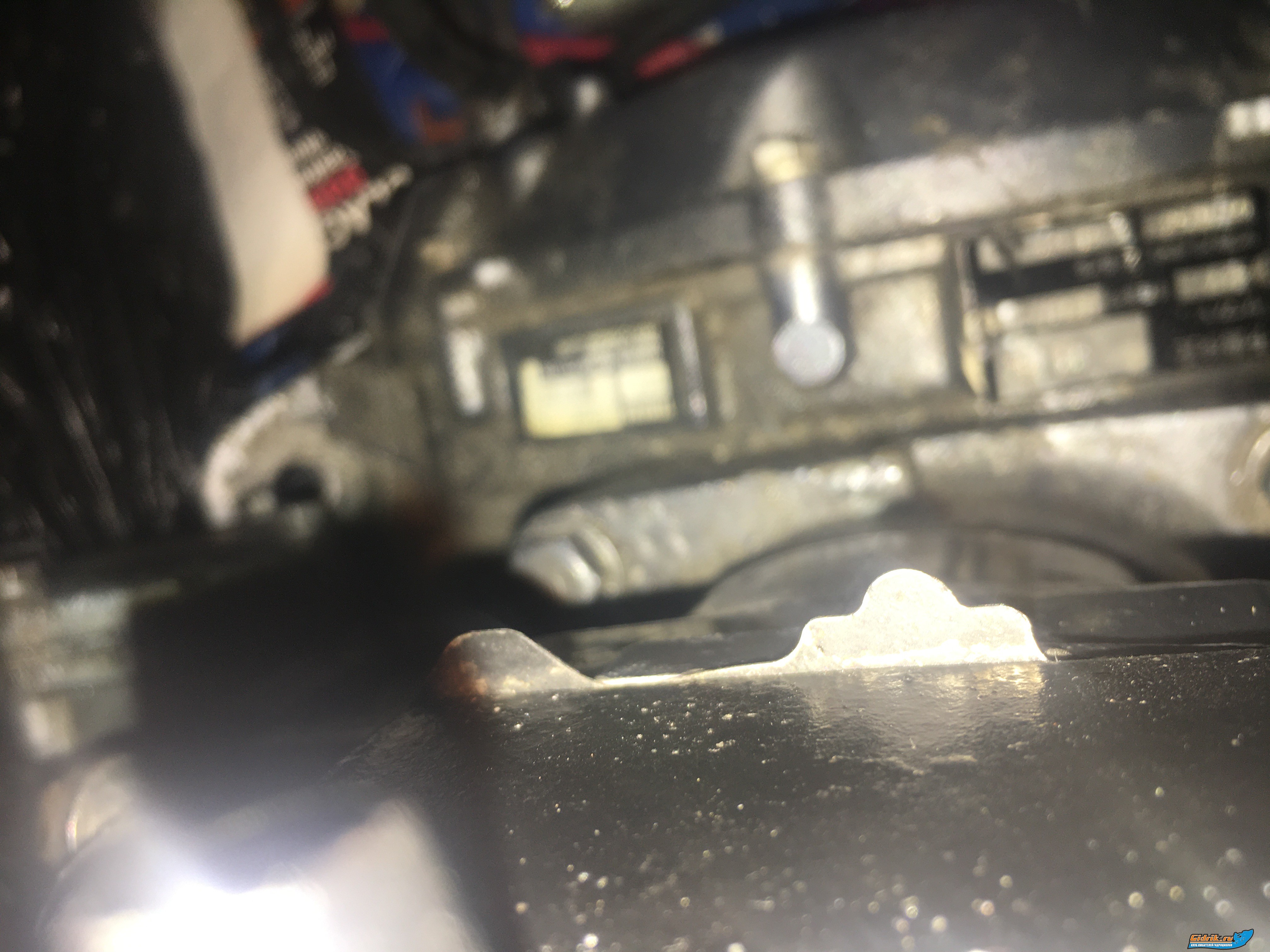

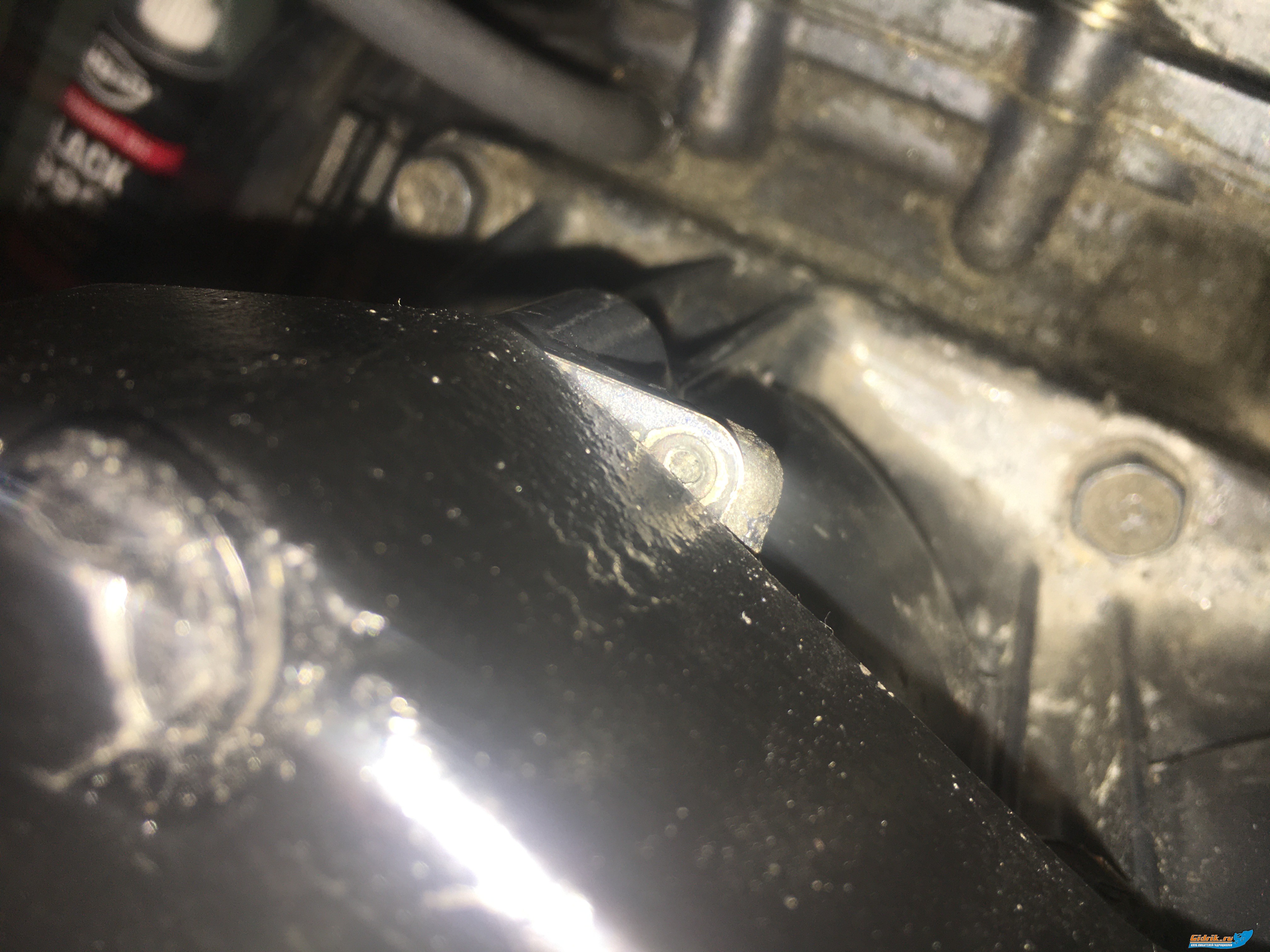

Единственно клепка мешает немного это нечего страшного ?!

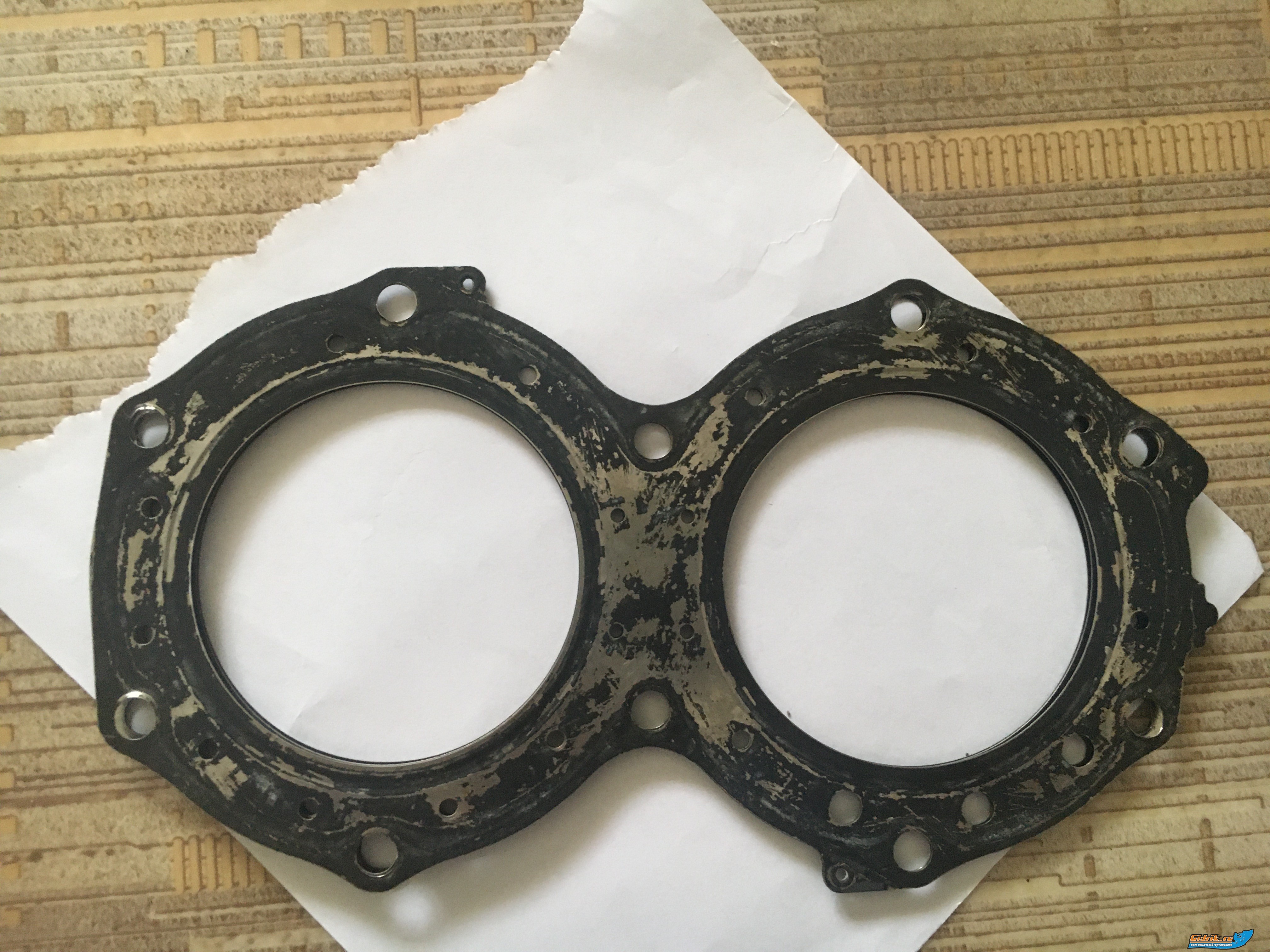

Судя по ВАШЕМУ фото у меня прокладка не правильно стоит должны два усика торчать в другую сторону поэтому они у меня выступают

Да не правильно!
Смотри внимательно, на прокладке на заднем цилиндре нет одного отверстия и так же в голове нет канала между 9-10 болта ( он глухой) связывающкго с ОЖ. в прокладке на заднем... отверстие перенесено между 5-9 болтов, большим диаметром 3и отверстия состороны карбов.
По крайней мере так во всех ориг. головах данных ДВС ямаха.
Проблемы (они еще будут) своего, одного и того же мопеда принято решать в одной своей)) теме.

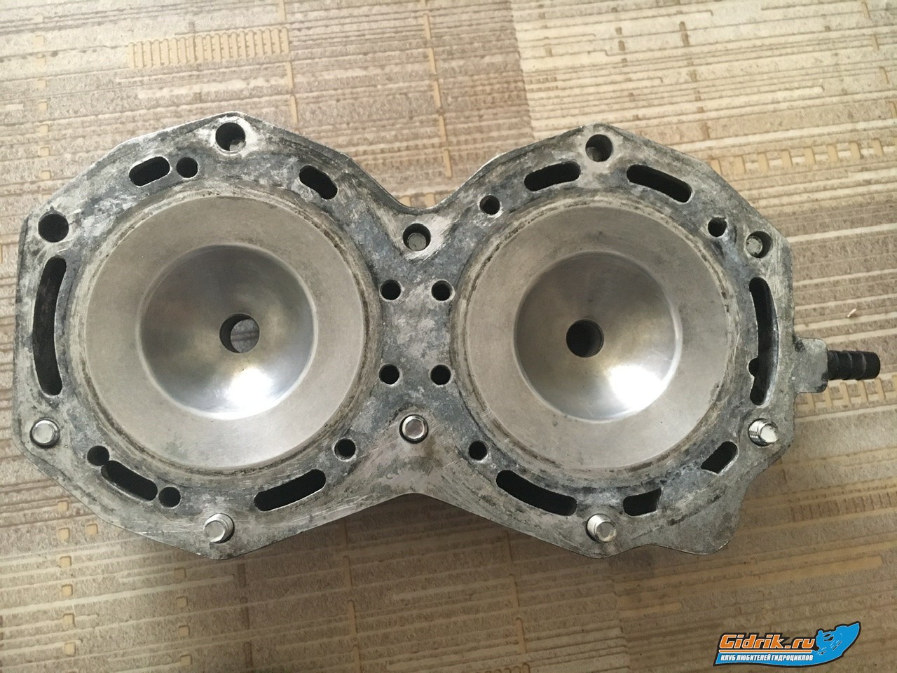

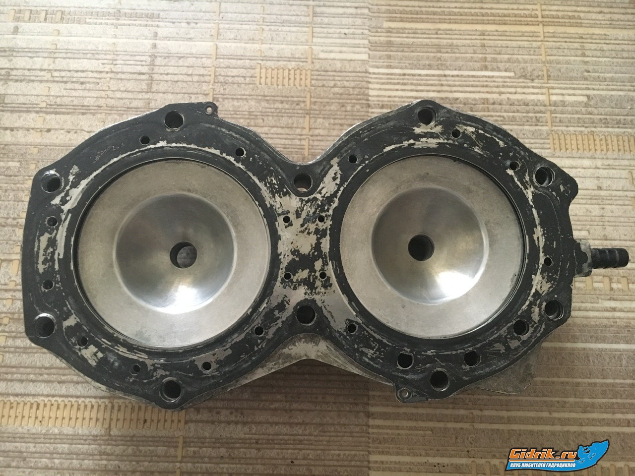

Вот головка
Комментарий к файлу: А вот тюнинная головка

Я думаю ставить так теперь

Спасибо огромное Вам затянул до упора думаю 36nm есть в любом случае лучше не перетянуть
