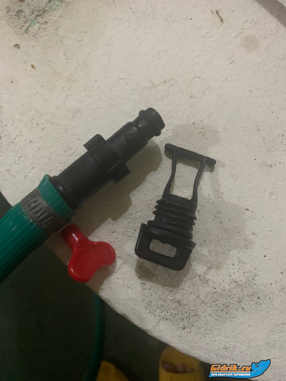

Всем привет
Может кто подсказать, задолбался 2-3 раза в год менять резиновые колечки на сливных пробках сзади гидроцикла (они трескаются, ставил и из набора с али, и в лодочном магазине фирменные немецкие). Ставлю o-ring 14x2.5 мм (ODxCS). Но не знаю, правильный ли размер. Может кто знает размер оригинальных? А то чисто затычки не продаются отдельно, только комплект вместе с резьбой (обратной частью), за $15-20 1 шт, а нужно 2..
Так же протекает коннектор промывки двигателя, не знаю какой размер ставить. O-ring 8х2 мм протекает, а 6х3 мм не влазит (ODxCS). Хочу купить силиконовые на али, но не знаю какой размер брать. Может кто-то подскажет? В принципе оригинал 67X-E2590-10 можно взять, $3 стоит, но в любом случае хотел бы поставить силиконовые колечки, мне кажется силикон долговечнее резины
Гидроцикл Yamaha FX160, но вроде как оно унифицировано у большинства моделей
Фото прилагаю, на промывке стоит 6х3 мм о-ринг, который не влазит в приемную часть гидроцикла

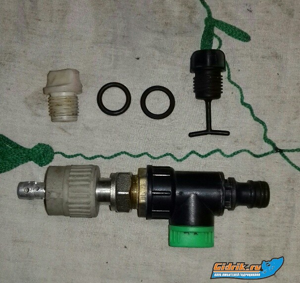

потерял я пробку 2 года назад. Покупать ориг, не для меня такая уйня :D . Выточили умельцы, пошёл в автомаг грузовой, подобрал по размеру 16×3 и забыл. И пох что белая пробка :) . Промывочный не скажу, то-же колхоз

Магазин сантехники.Беру жменю сразу за копейки.Или автомагазин ,только с собой надо образец брать.Силиконовые колечки служат дольше.Подобрал в автомагазине.Не знаю от чего.Пришел ,показал образец,продавец достал коробку со всякими резинками и сказал "Подбирай".Нашел штук 10.В сантехнических магазинах тоже можно подбирать.Я меняю часто,пробки откручивают счета ежедневно.
