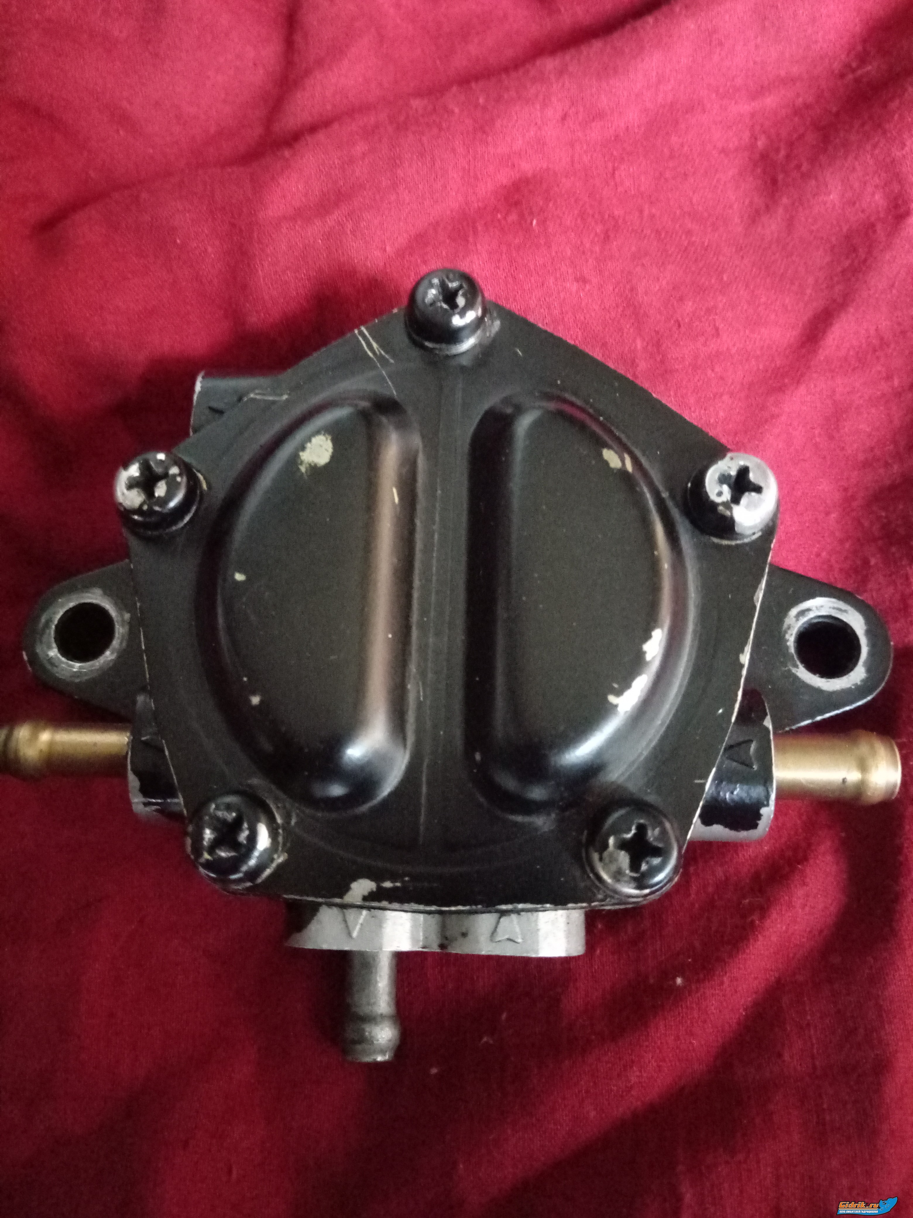

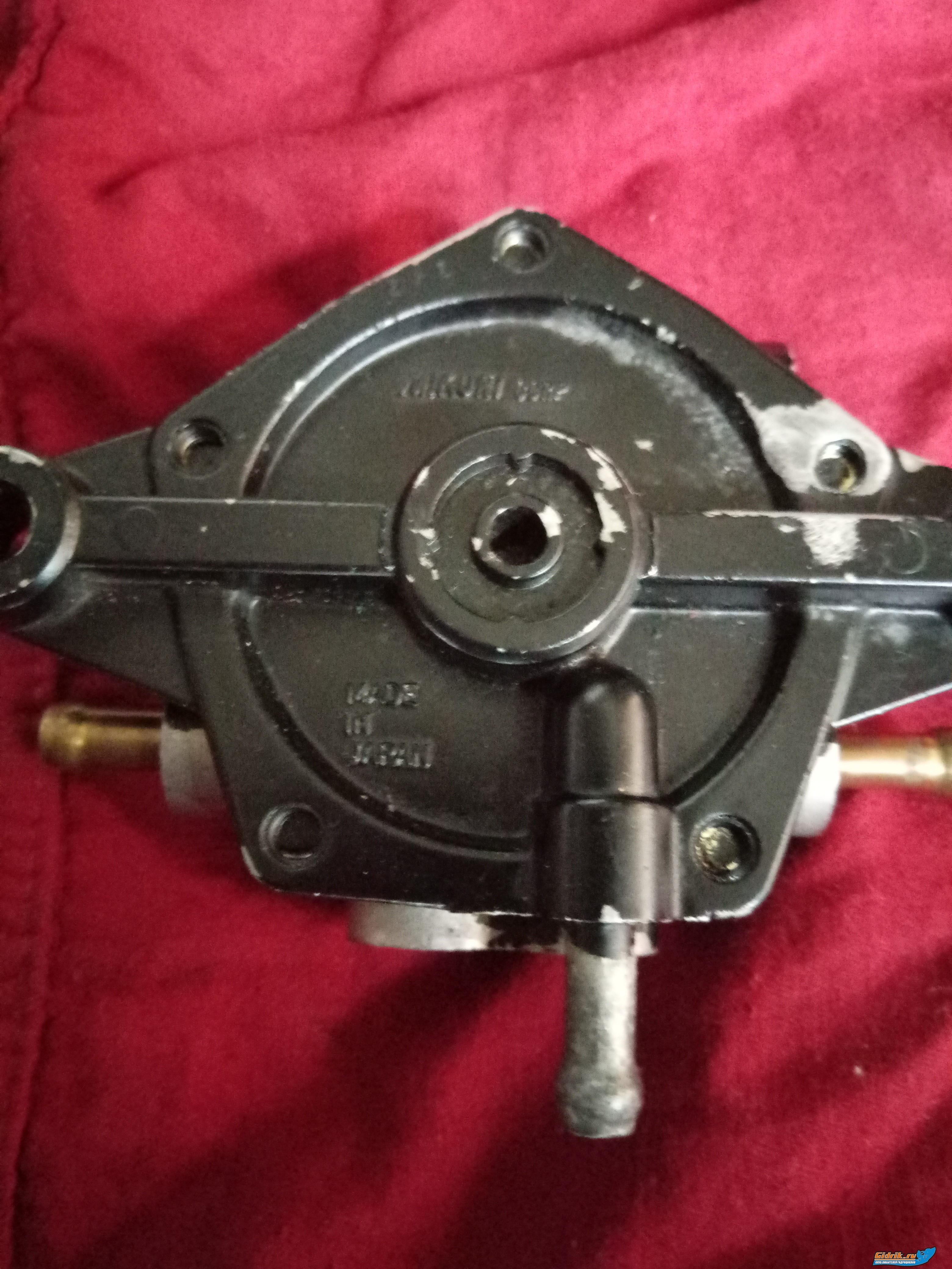

Всем привет,выкладываю фото бензонасосов

собрал из двух бензонасосов один

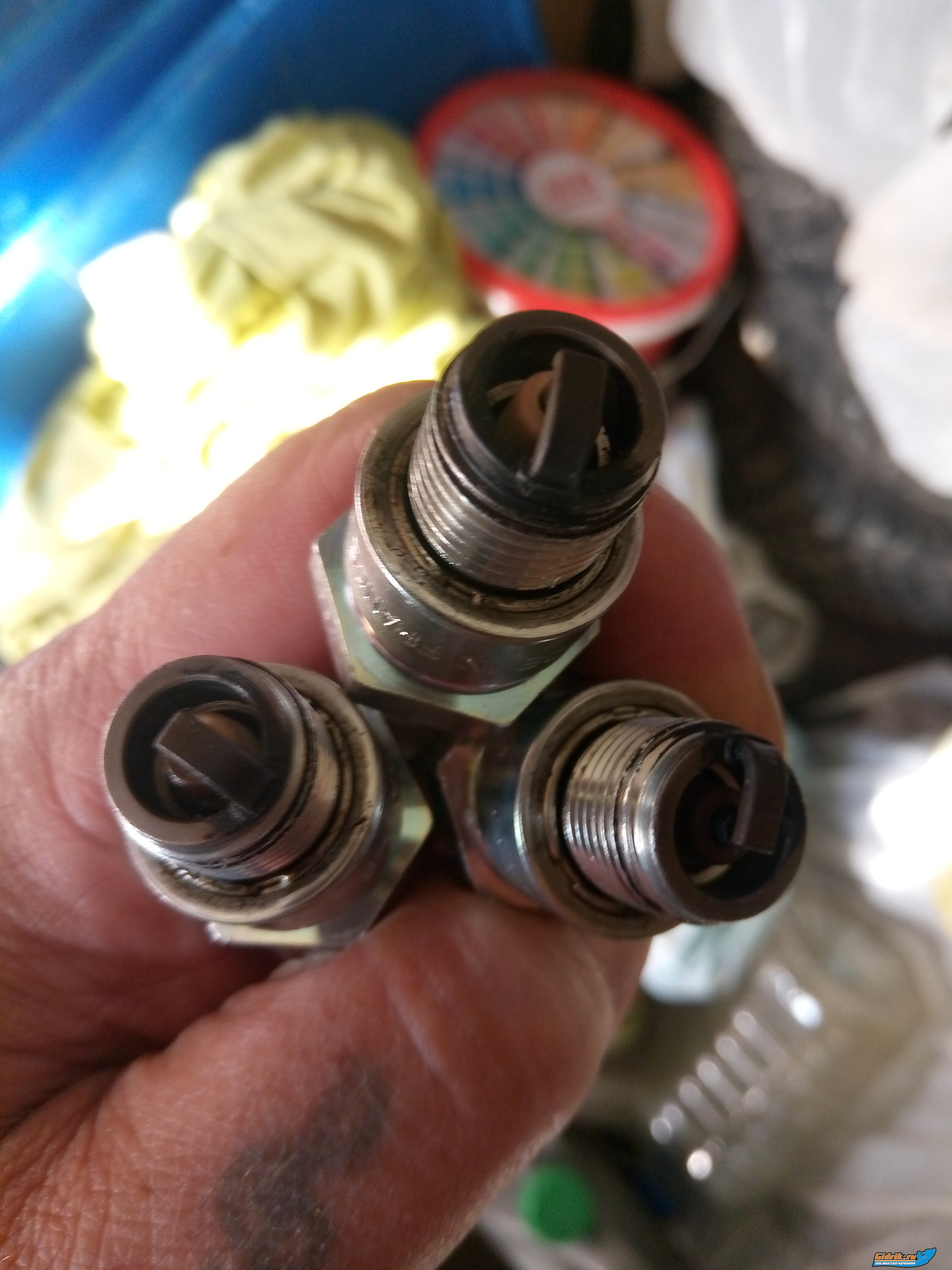

Что касается мембран круглых на карбах-целые не порваны.Фото свечей (свечи поставил новые)после первой покатушки на перебранных,продутых карбах
Всё правильно) насос мембранный с клапанами от импульса с заднего...
Карбы без насосов!!
Как бы ном! Правыя нижняя может тень - темнее кажится? Я бы по 1/8 винты H поджал!
Да, и проверять правильно надо! Если на холостых пречалил - показатель не верный! Глушиш на продувке ноздрей, с расчётом до берега!
