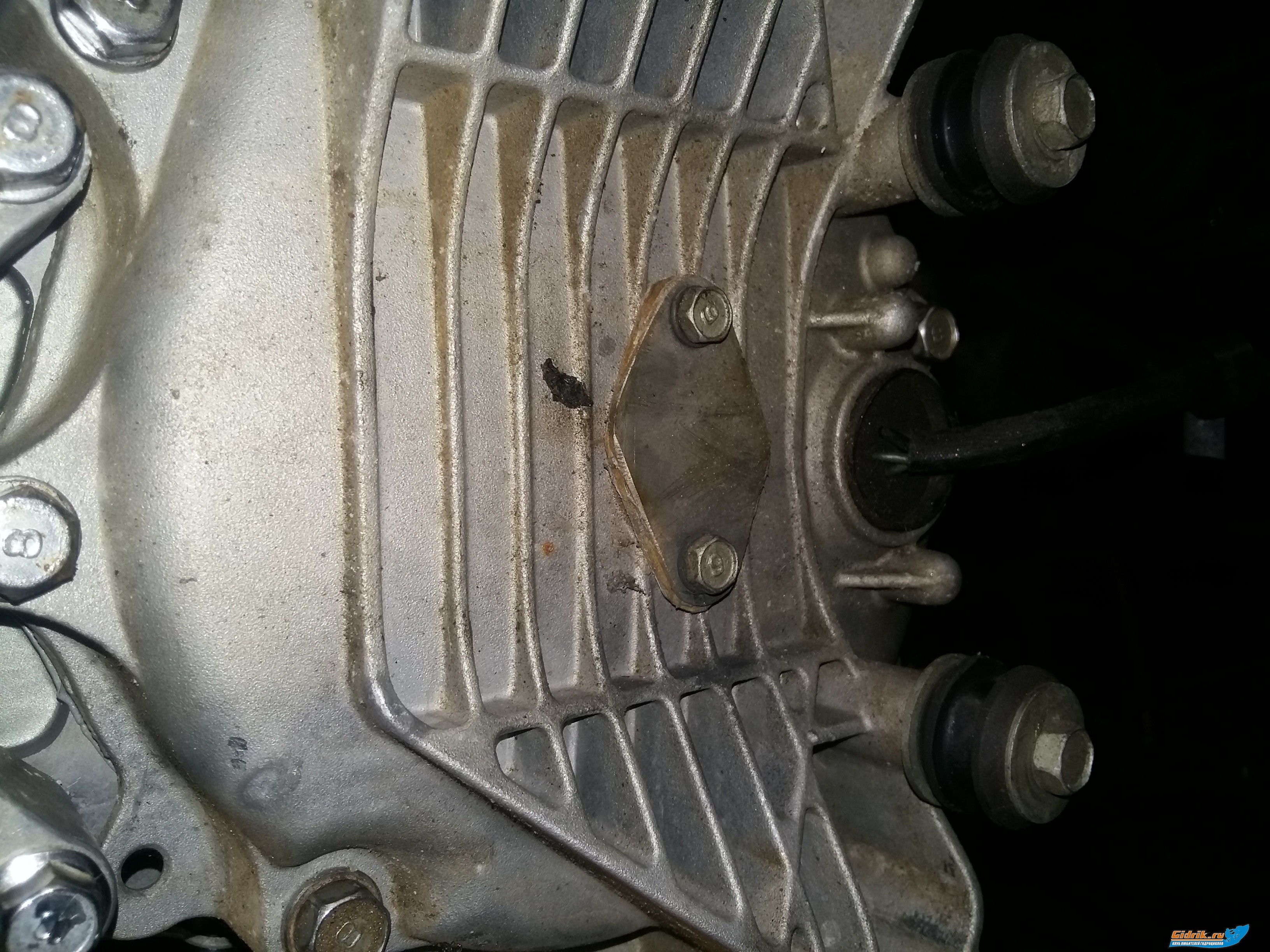

такой уже второй стоит без поршневой,перегильзованый.1300р.автомикс заглушен.чел.купил для проката в крыму.жесть.продаваны умышлено или нет ,но просто не сообщили ему об этом.вообще только очень в себе уверенные люди поставят такую гидру на износ(прокат,ватрушка,итд)умрёт быстро.имхо.

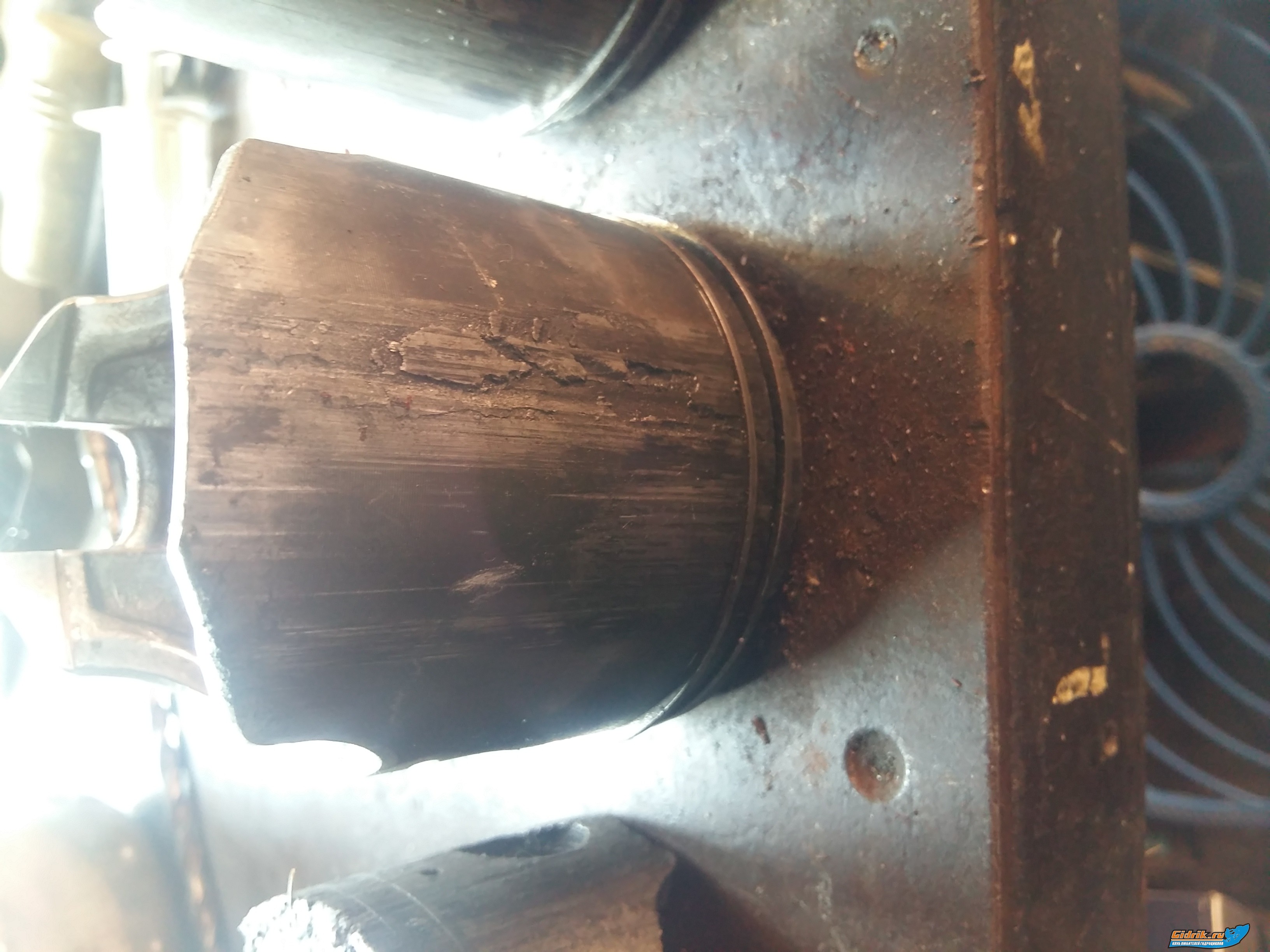

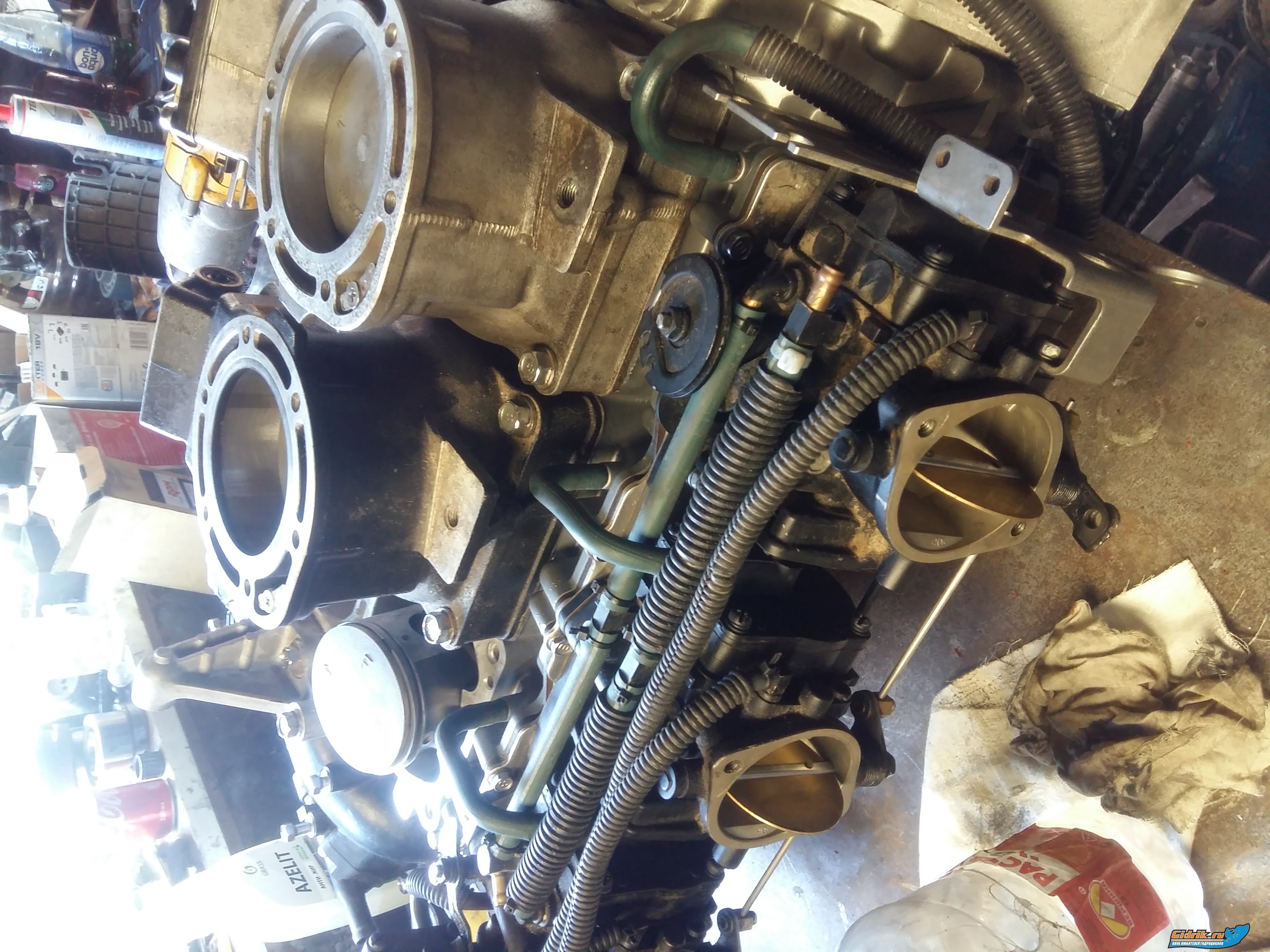

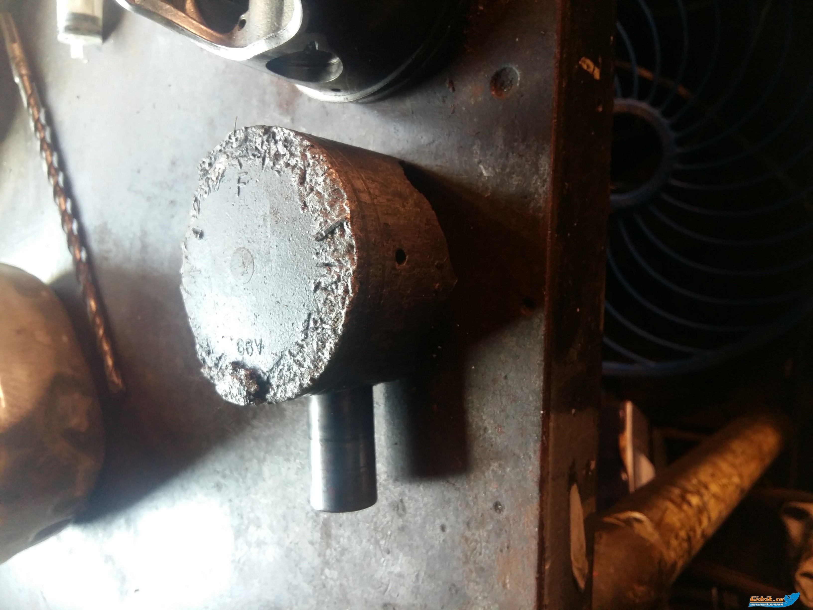

СообщениеДобавлено: 06 авг 2019, 19:00
так,для поддержания разговора..ну и пара убитых сальников в довесок.главное это микс заглушить!некасилу конец соответственно.
20190806_082925[1].jpg [ 945.86 КБ | 6468 просмотров ]
20190806_133701[1].jpg [ 1.28 МБ | 6468 просмотров ]
20190806_082934[1].jpg [ 862.05 КБ | 6468 просмотров ]

если с первым поршнем ещё понятно...а,что с остальными??
