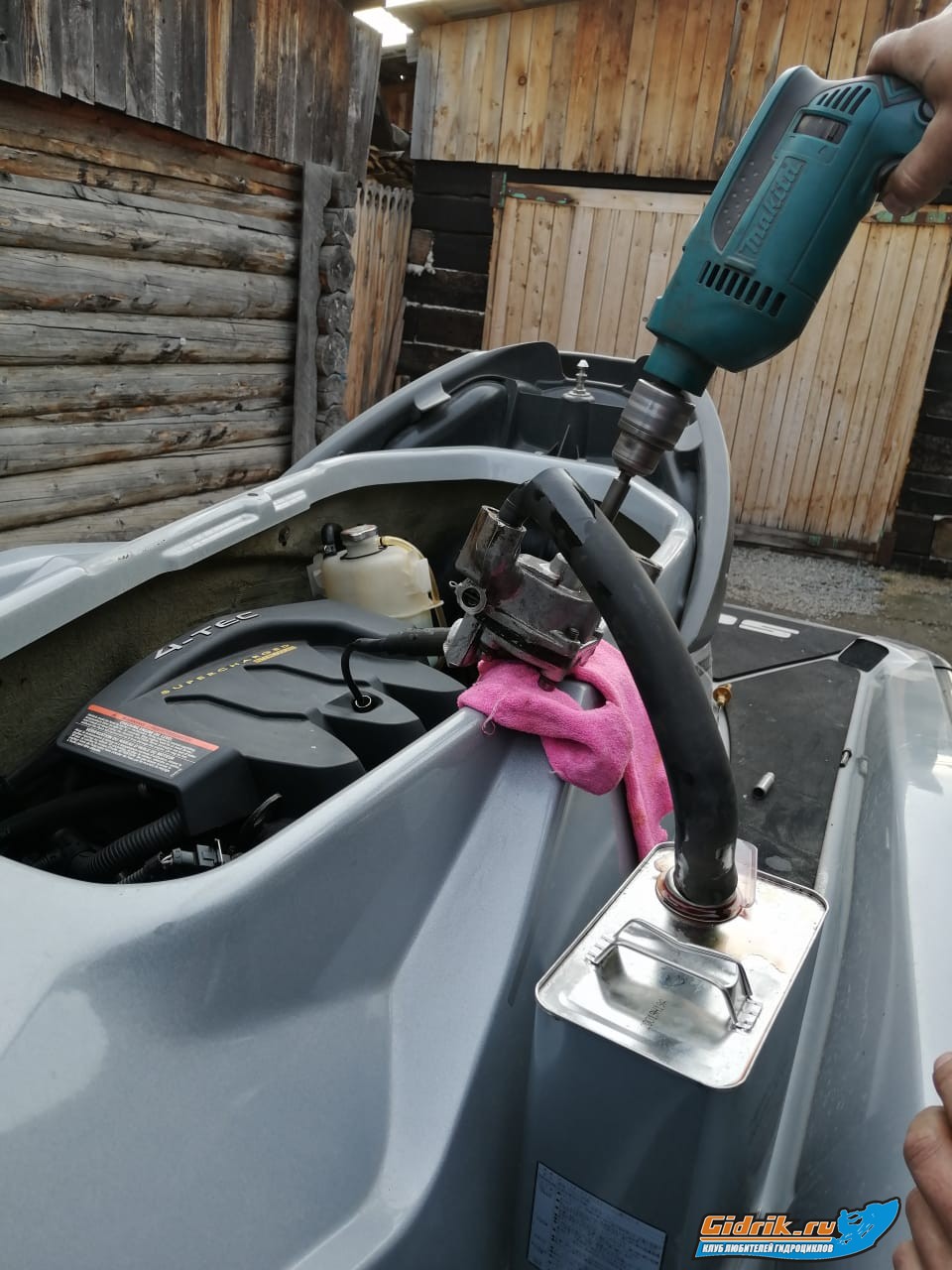

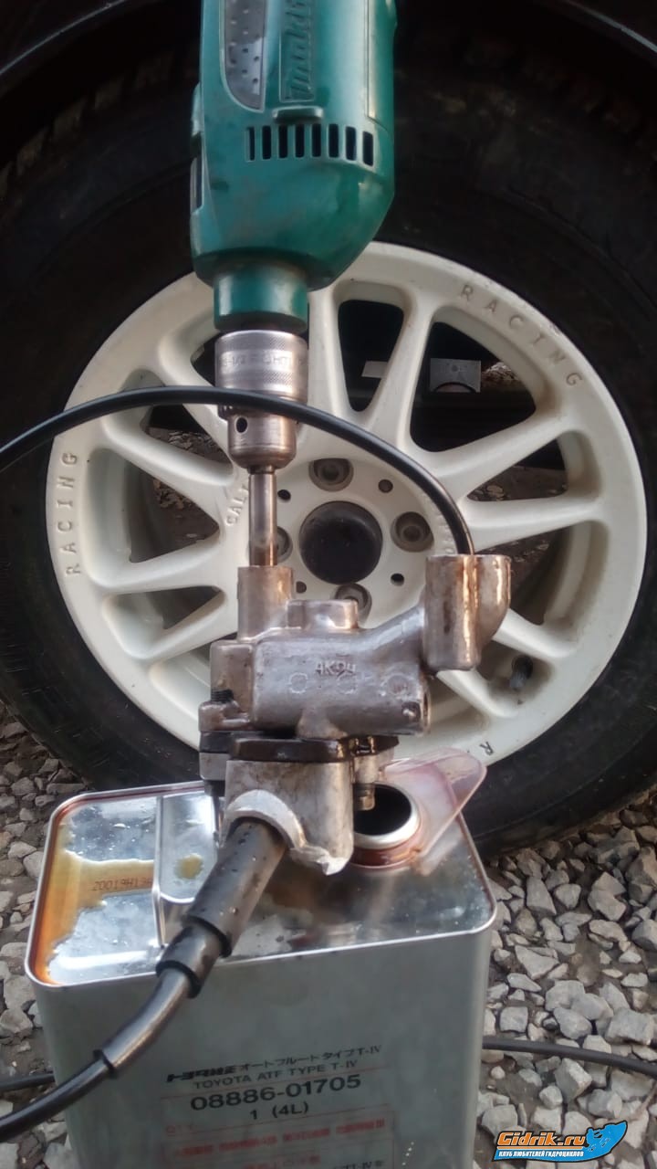

[img]8[/img]Чтобы не плодить темы, скинул в эту.Может пригодиться владельцам 4т аппаратов.Старый маслонасос от умз417, змз402.Выкачал холодное масло минут за7, горячее будет быстрее.
