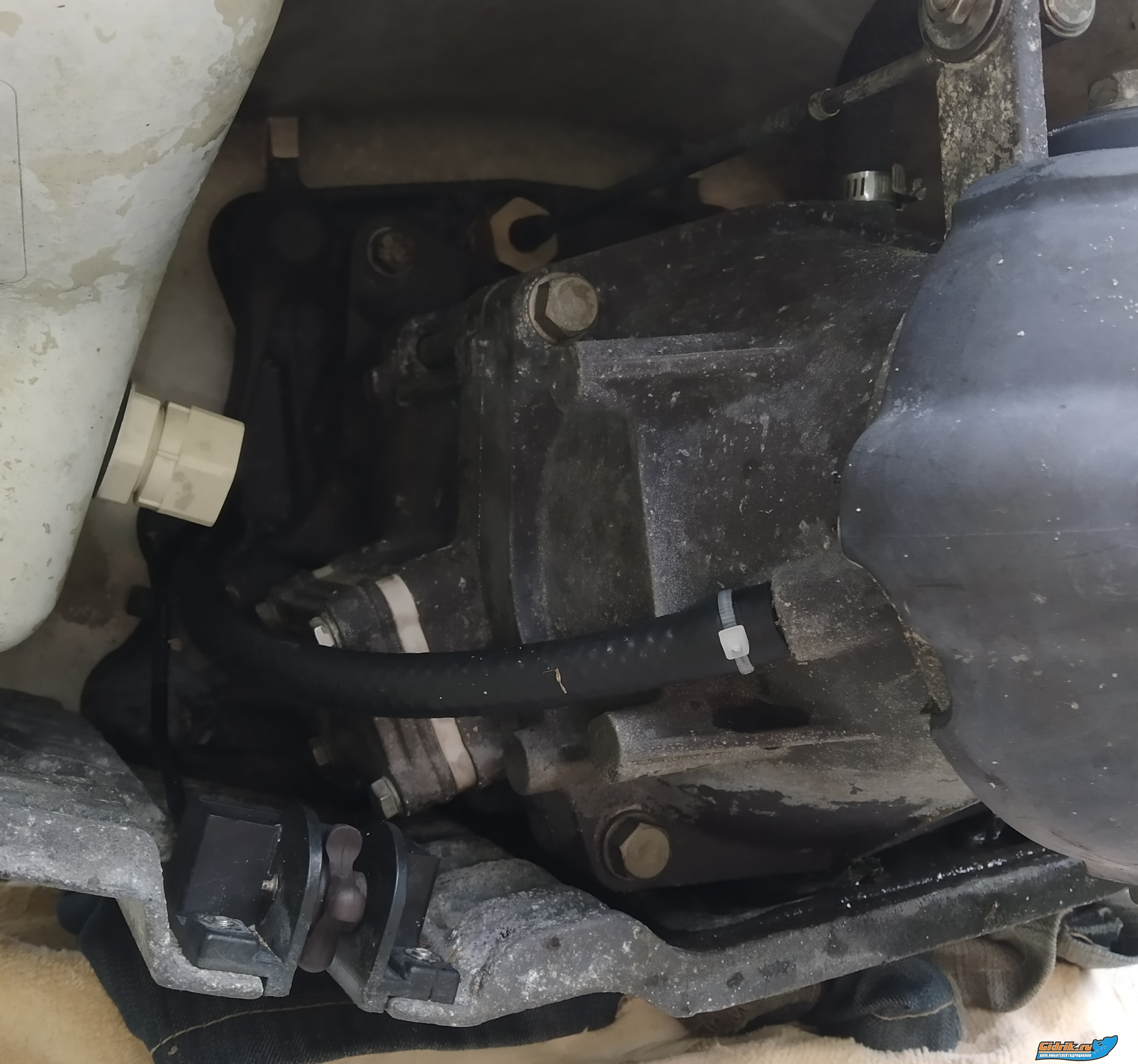

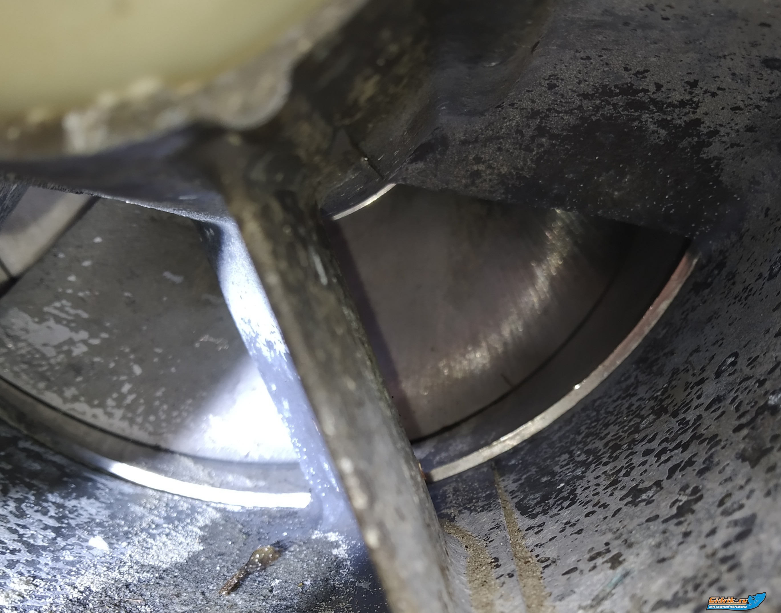

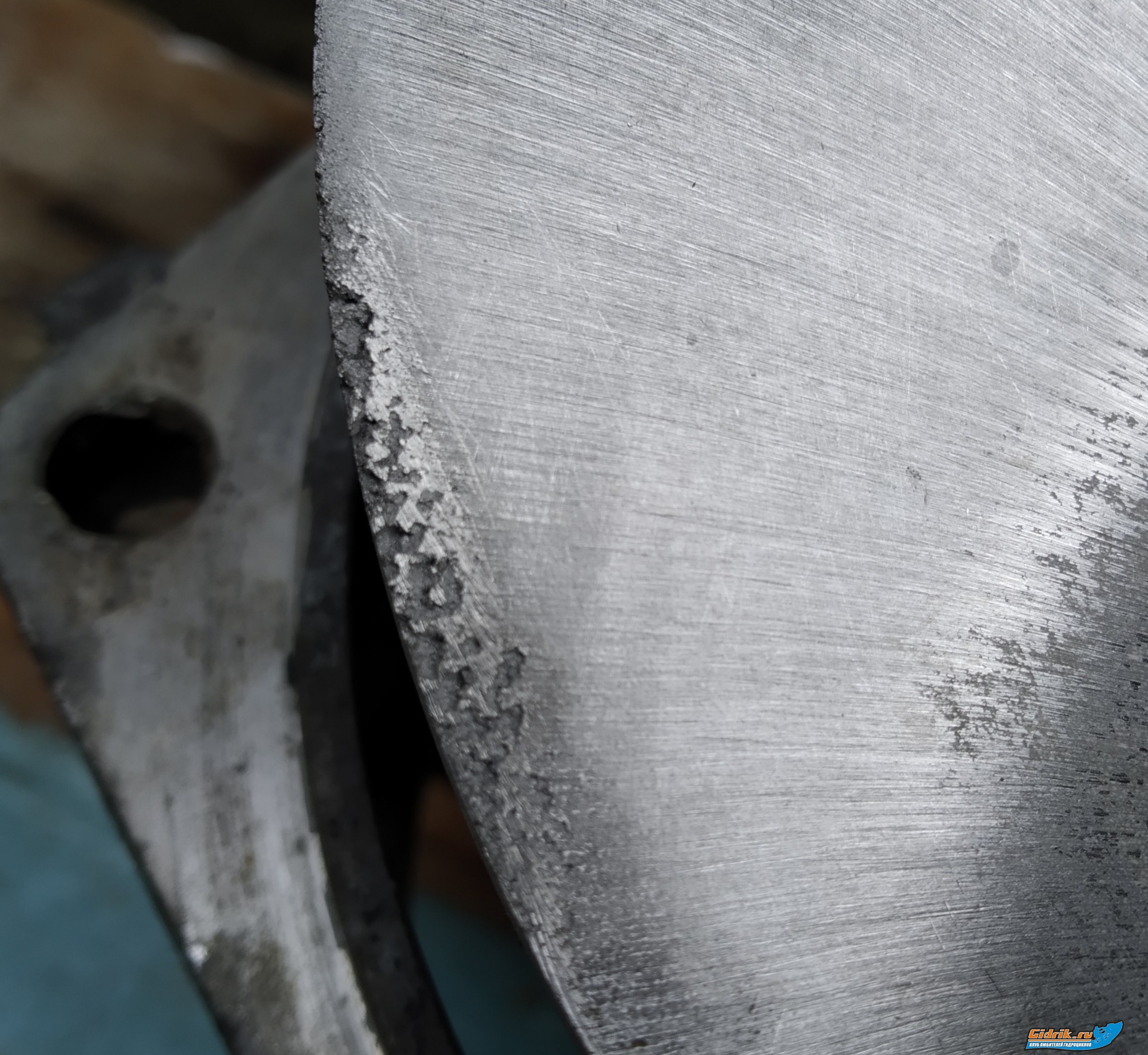

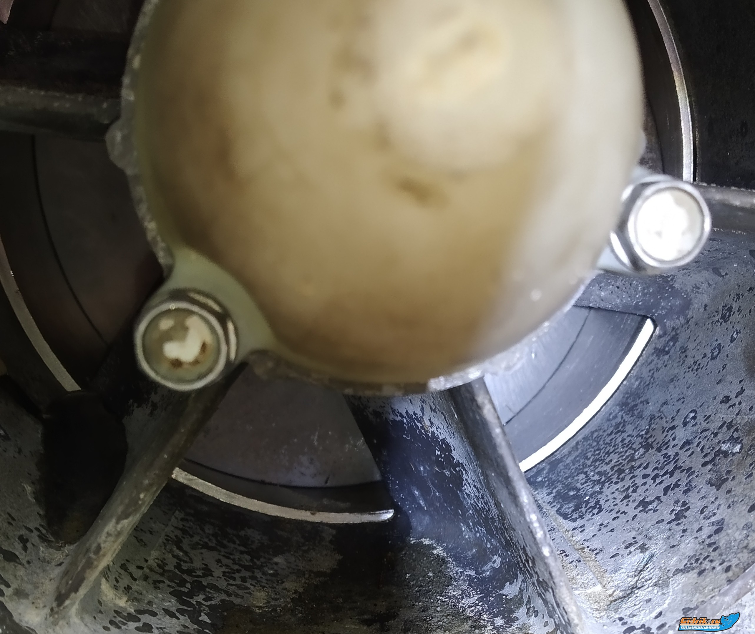

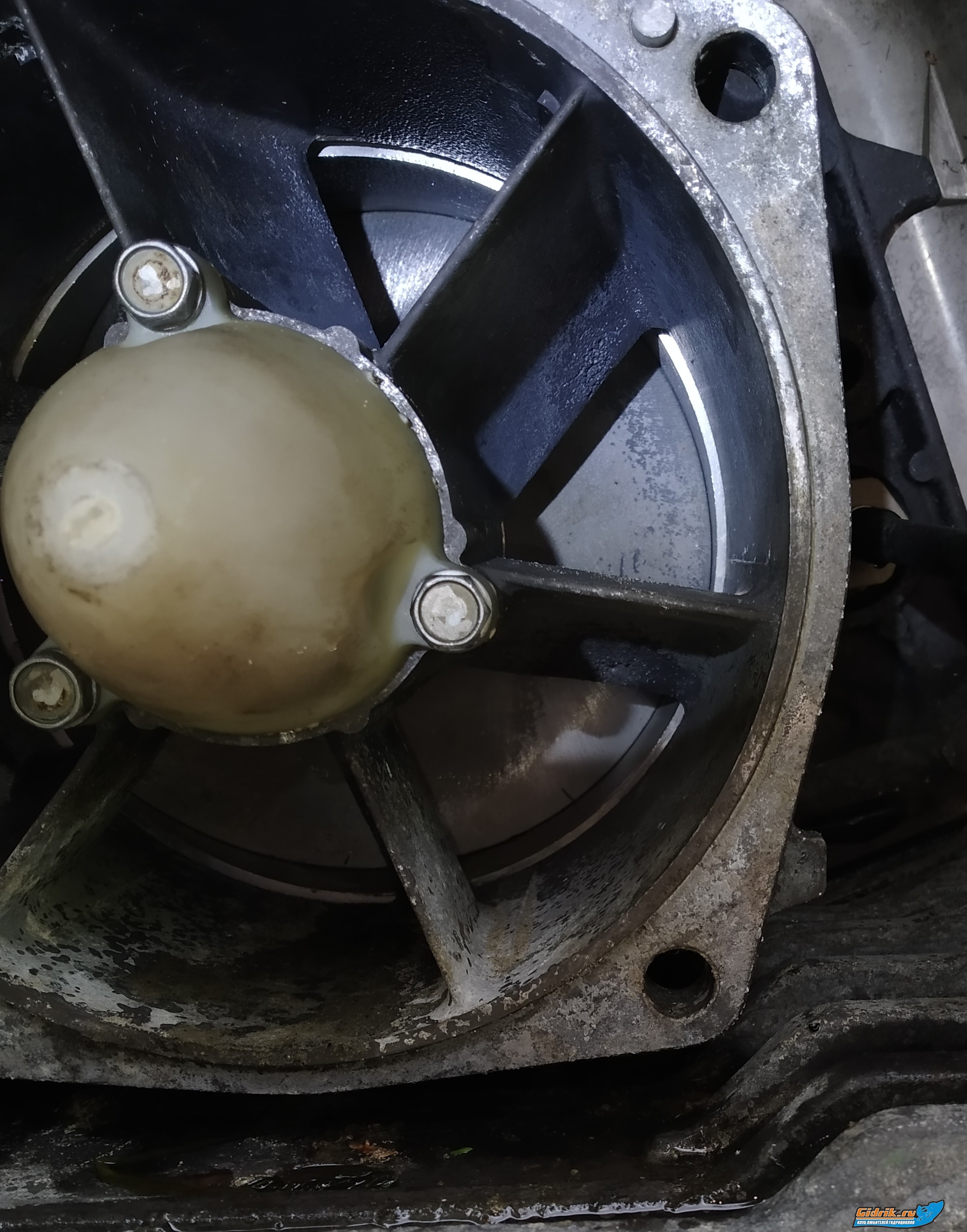

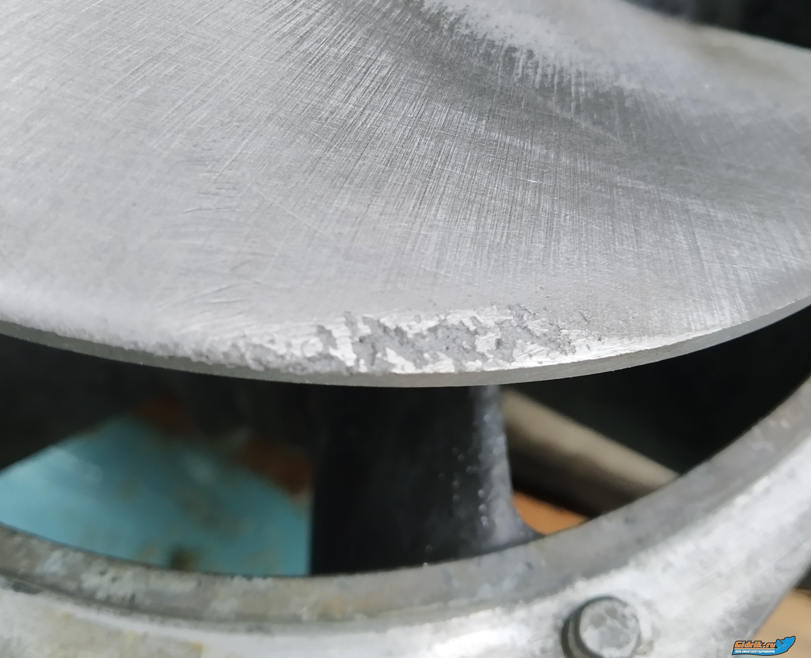

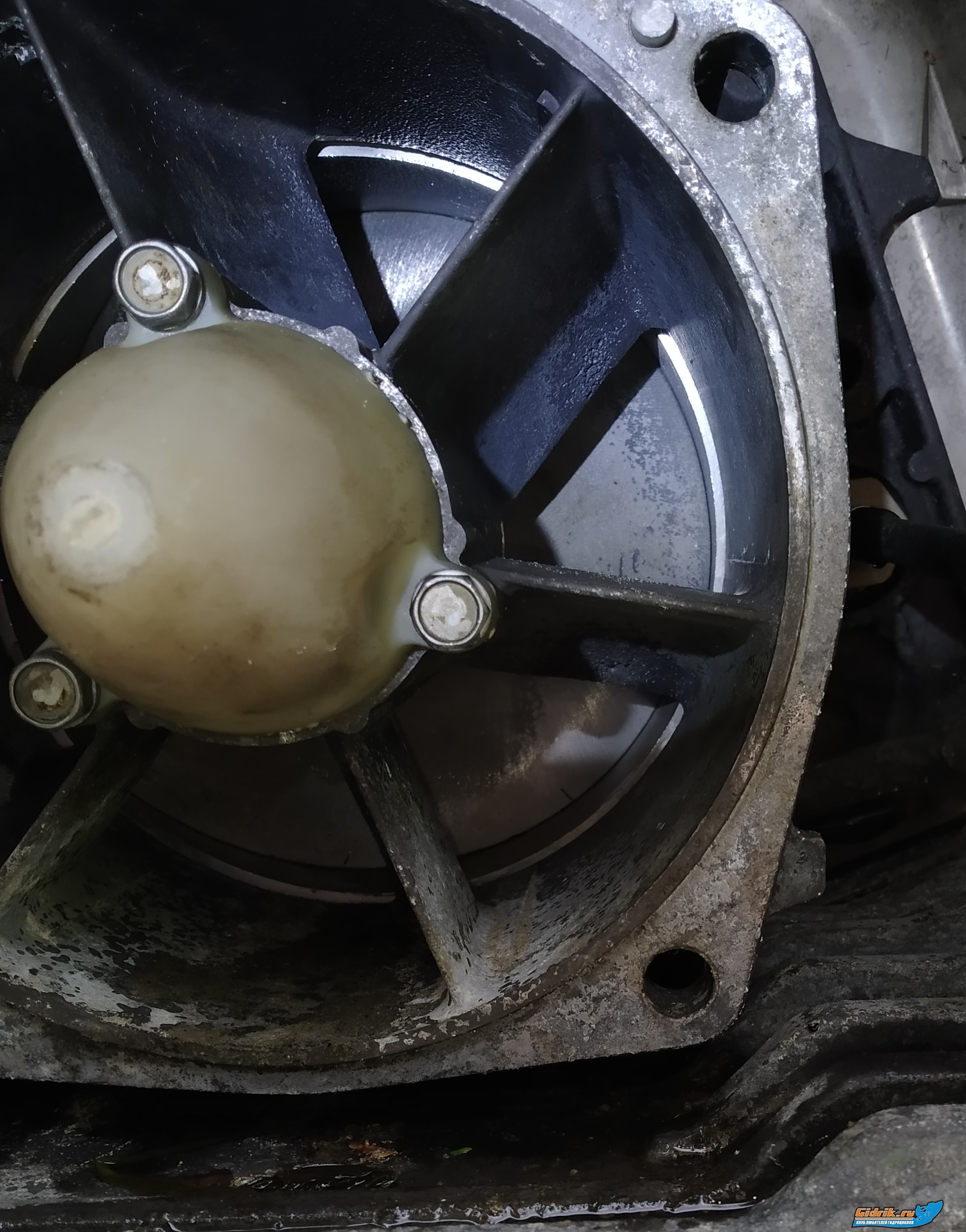

Всем доброго дня, по ремонту импеллер узнал такое: расточили и всунули туда новое кольцо под винт, как то так, зазора практически нет, но следы кавитации на винте ..фото сейчас дам

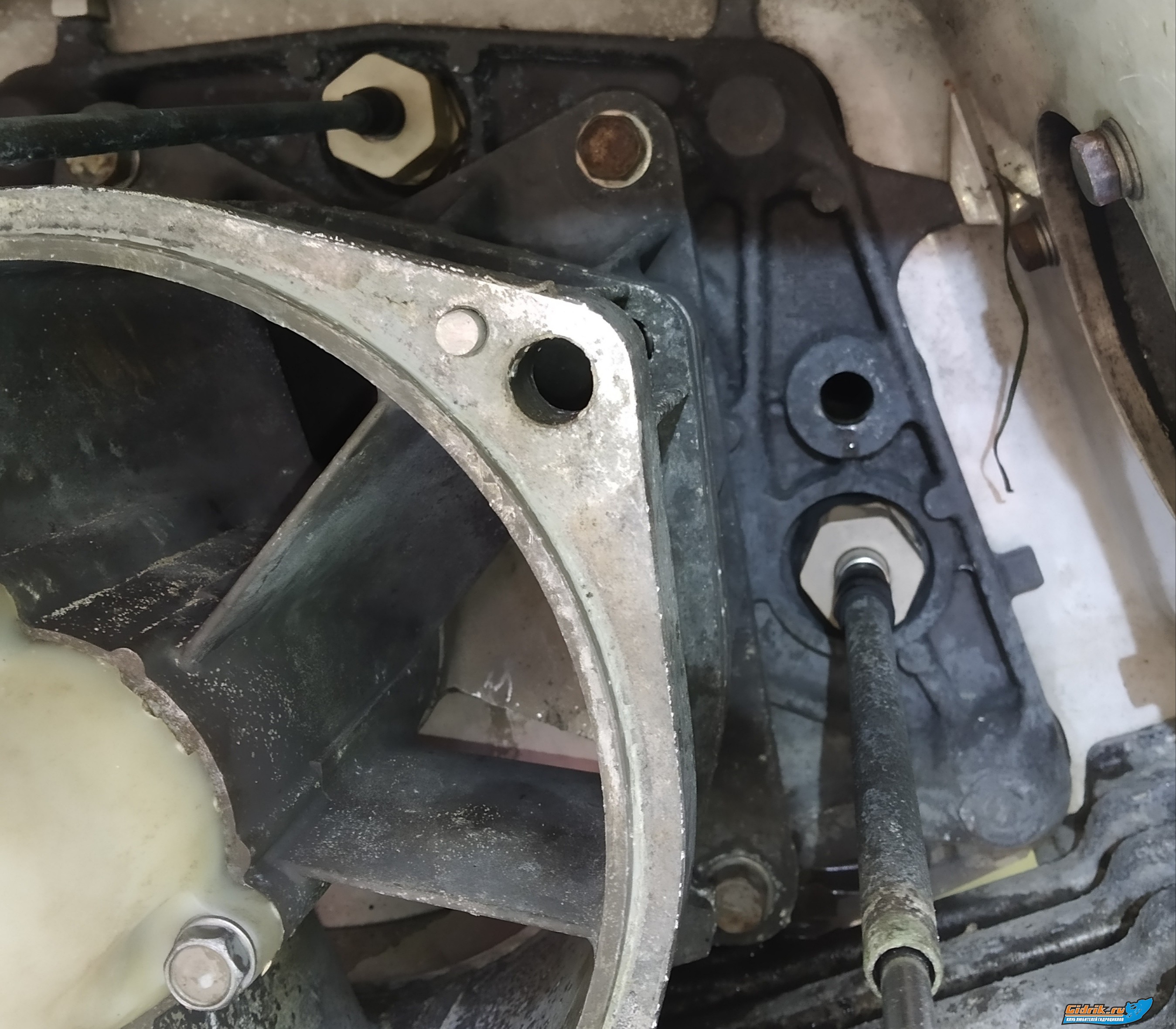

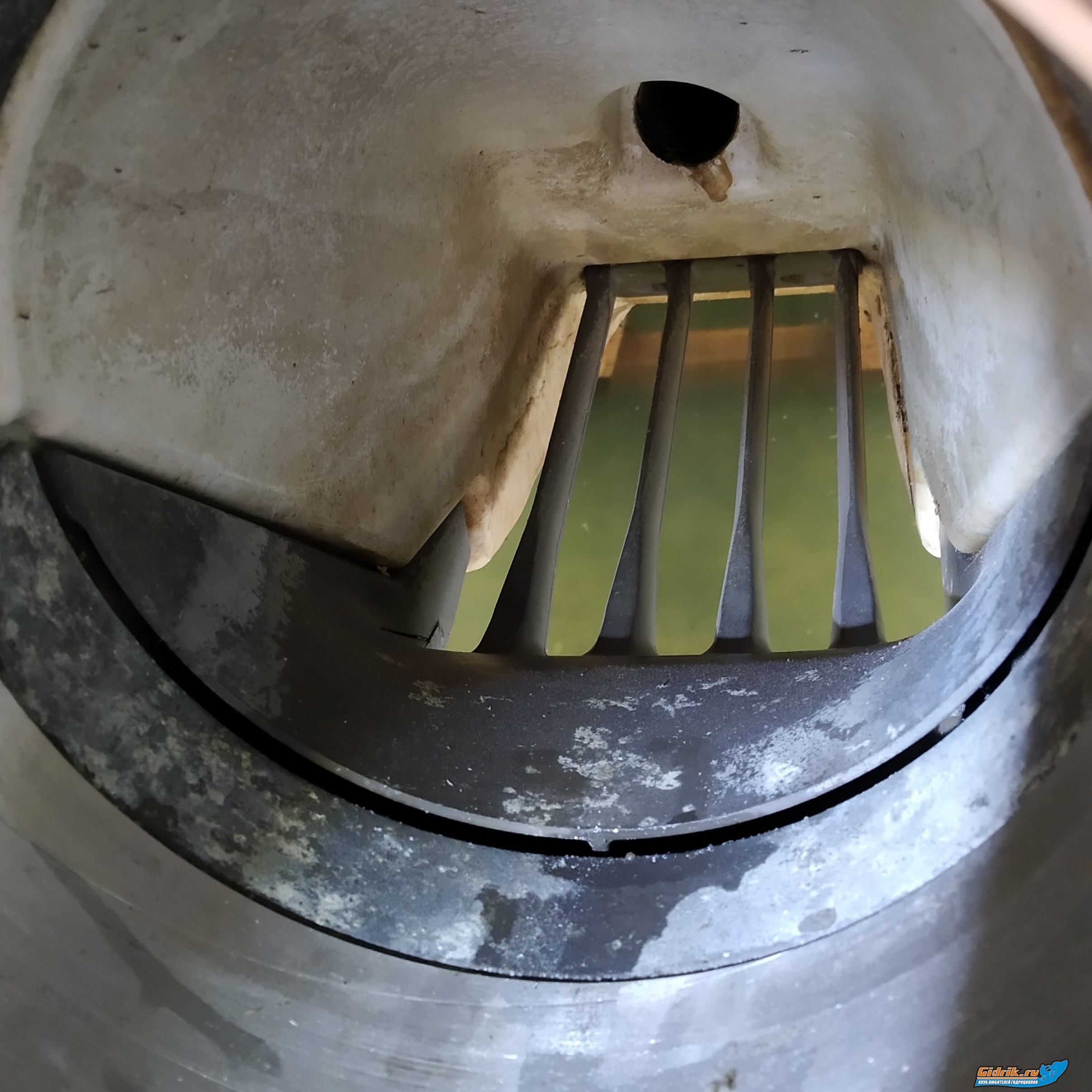

Нехочет сайт фото принять, пробую разобраться...

Судя по дыркам на импеллере там у вас кавитация. Снимайте решеку закрывайте все пустоты в ней.

А где именно пустоты, в местах примыкания решетки к корпусу?

Последнее фото смотрим. Это одна и частей которую нужно заполнить. Погуглите антикавитационный набор там увидите где еще нужно заделывать. Все соответсвенно нужно снять.

Решотку неснимали при ремонте, так сказали,когда я снимал она только на болтах была, не прокладок, ни герметиков, это та для общей картины, и дня два ездил по ремонту импеллер, далее проскальзывания пошли, напомню подвесной новый на коротком валу но сальники неродные, чуть уже, но хоть чуть поработали бы, вначале, что то есть ещё...уже незнаю, но если узнаю, то обязательно поделюсь...

Скажите пожалуйста, что такое дом? Который мог открутиться.. снял решетки снизу и без них едет отлично, ни каких пробуксовок, пока попробовал на герметик посадить, собрал, проблема вернулась, по антикавитационному набору, не могу найти ни инфу ни набор, heelp....

И пока неясно как с последним фото ту щель устранить, там как то своеобразно всё...

https://www.4-tecperformance.com/index. ... cts_id=153 вот так это выглядит. Сеимаешь все что есть снизу и заполняешь все пустоты герметиком хорошим.

А в заборник ничего не попало... погляди лишний раз. Прогляди весь тоннель забора воды
