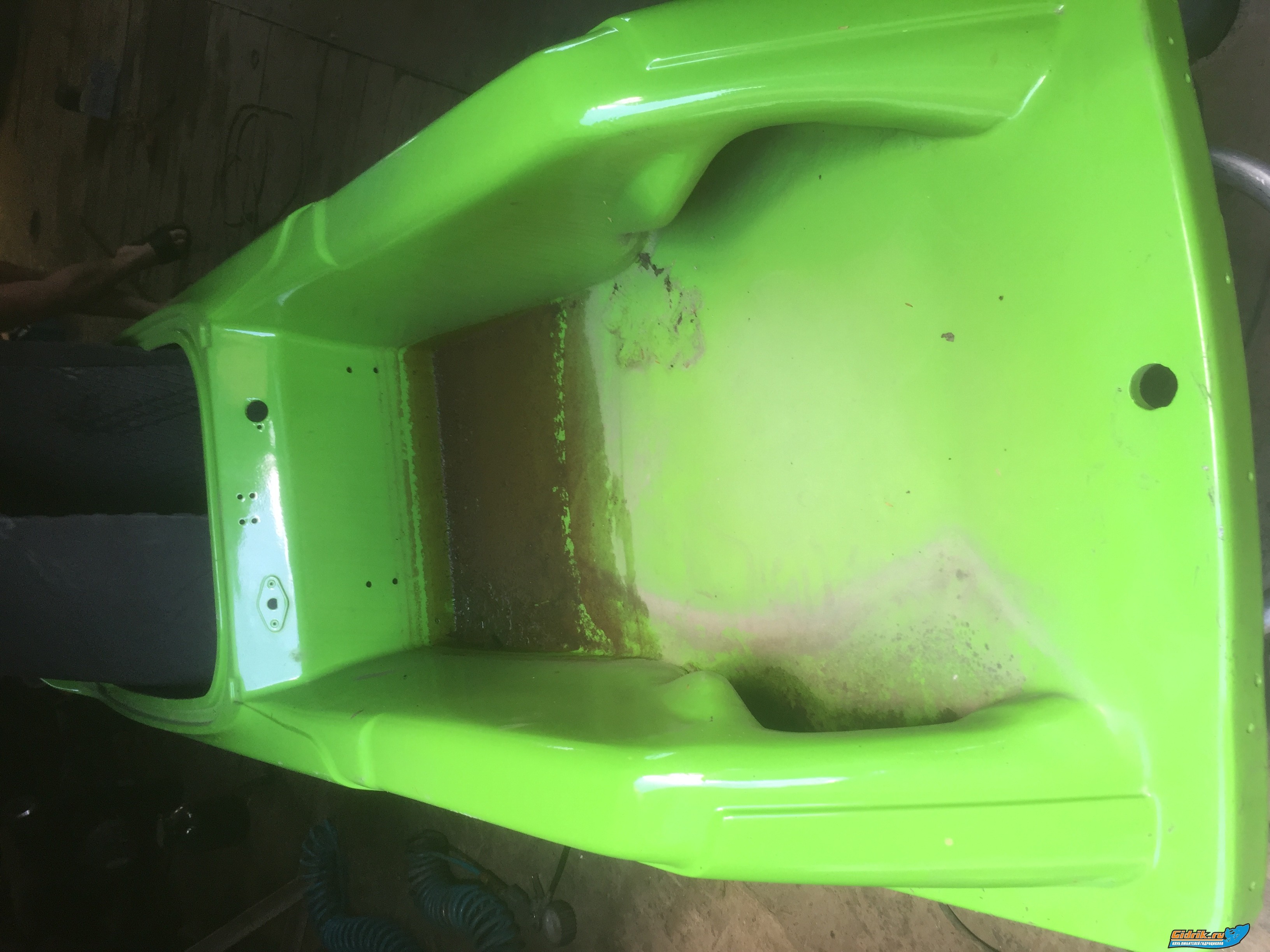

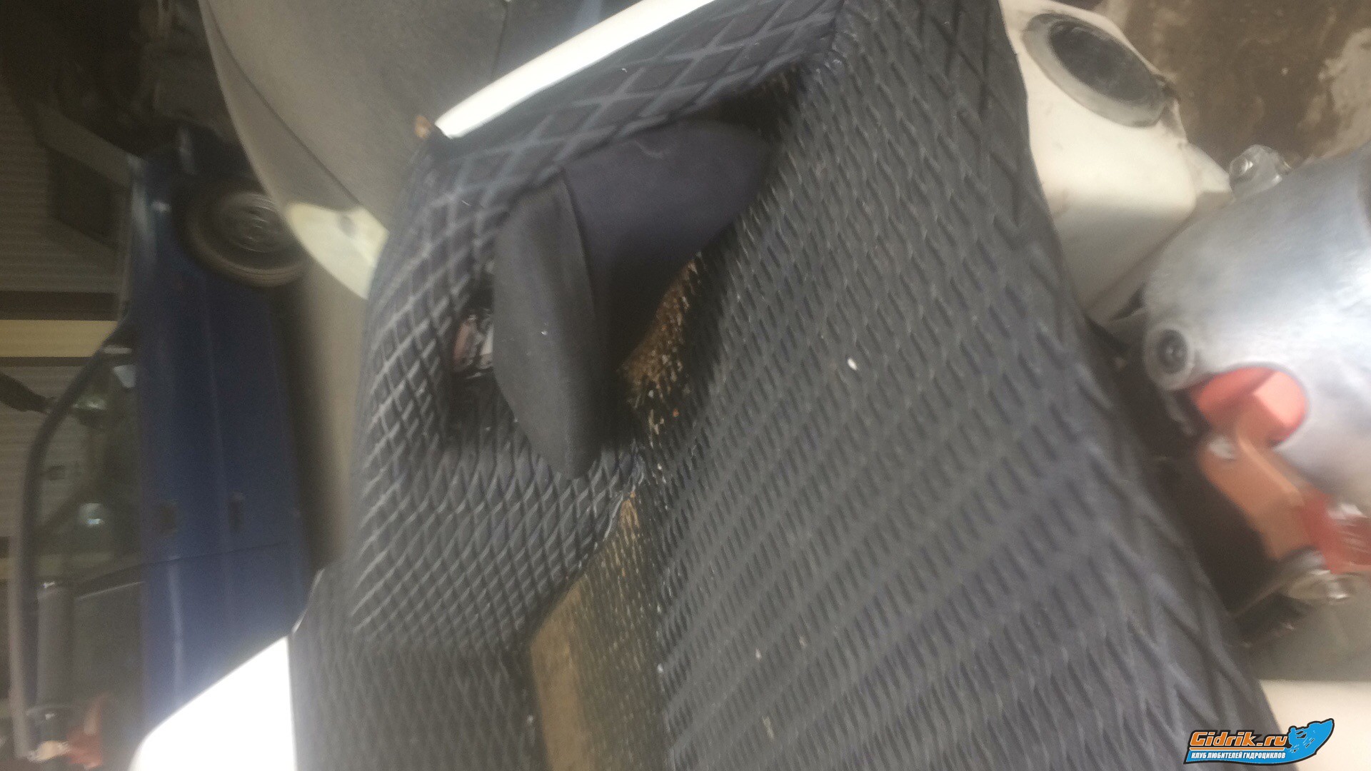

не успел задать вопрос про корпус сток или..))думается там и проблема!!--гидротюрф снял, увидел что упоры для ног на клепки посажены, даже без намёка на герметик..итд.какой герметик??какие клепки??-вклеивается это всё(смола,ткань)!далее,не заморачивайтесь вы с пеной.как Паша написал,ТОЛЬКО для плавучести там она..думаю для сж не актуально))извлечь ее всю,просушить,залечить если нужно и в путь.откройте корпус рихтера ..много пены?))а вот вес для сж-актуально!!!имхо.
Комментарий к файлу: как то так..
IMG_8949[1].JPG [ 1.01 МБ | 10485 просмотров ]
Комментарий к файлу: или так..
IMG_2590[1].JPG [ 364.34 КБ | 10484 просмотра ]
Стоп... Давайте разберёмся. Мы говорим про 2 разных гидроцикла... Клепки на гидроцикле товарища, на моем они вклеены. То что они вклеиваются я прекрасно знаю, мы это делали не сами, таким был куплен, и на гидротюрфм не написано было что упоры на кепках. Про пену - гидру нужно оттпены 2 вещи, это плавучесть и жёсткость. Никогда не видели как при прыжках ломаются борта???
Пена в гидре нужна, и для плавучести и для жёсткости. Про корпус риктер - там есть пена, в бортах. Только исходно ямаха весит 137 кг без тюнинга, и риктер 80-88кг, в т ч поэтому у него меньше пены, ну и плюс сам корпус малец другой. Но в нем тоже есть пена.
И собственно мой вопрос был следующим: как это вылечить? Можнл ли вылечить не в скрывая целиком? Как все вскрыть и вытащить всю пену я представляю. Просто хотелось обойтись малыми потерями.
Корпус по любому не сток))))) в стоке нет упоров. Гидр очень тюненый... В первую пюочередь по двигателю. Он расточен и загильзован, 850, фэктори пайп, msd, и т д....

Эт фото не моё, взято с инета для примера. Но думаю у нас та же беда...
Воооооот!!!! За пену спасибо!!!! Вот за этим собственно и был пост... Т к хотелось понять чем заполнять!!!!
Спасибо большое)))))
