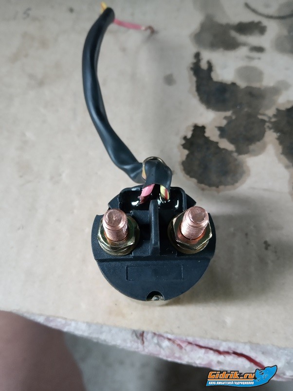

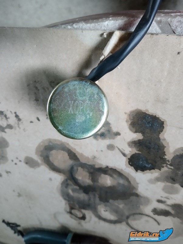

Всем огромное спасибо за участие. Отчитываюсь. Проверил все массы и плюсы, всё было норм. Стартер вернул на место быстрее чем снимал, конечно рассмотрел и покрутив в руках, сфоткал. Долез до реле. Сначала проверил тестером идёт ли 12 вольт на стартер при нажатии кнопки, убедился что нет. Замкнул на релюшке контакты и стартер резво закрутился. Приговор, реле кончилось. Подскажите можно ли ставить не родное, так-как стояло вот это, если не ошибаюсь, то такие стоят на скутерах и квадриках.

Можно любое, которое держит необходимый стартерный ток. От скутера наверное слабовато будет, там ток в пределе 10-15А всего. Силовые контакты быстро сгорят если реле слабое. Думаю, от любого мопеда 600-1000+ кубиков подойдет, или от авто, желательно с японца, можно б/у. Ну или оригинал заказывать.

Еще смотрите чтобы по габаритам в "чемодан" влезло, мотоциклетные покомпактнее обычно.

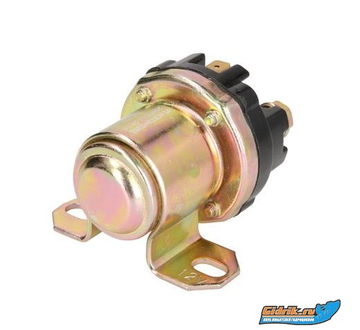

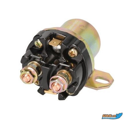

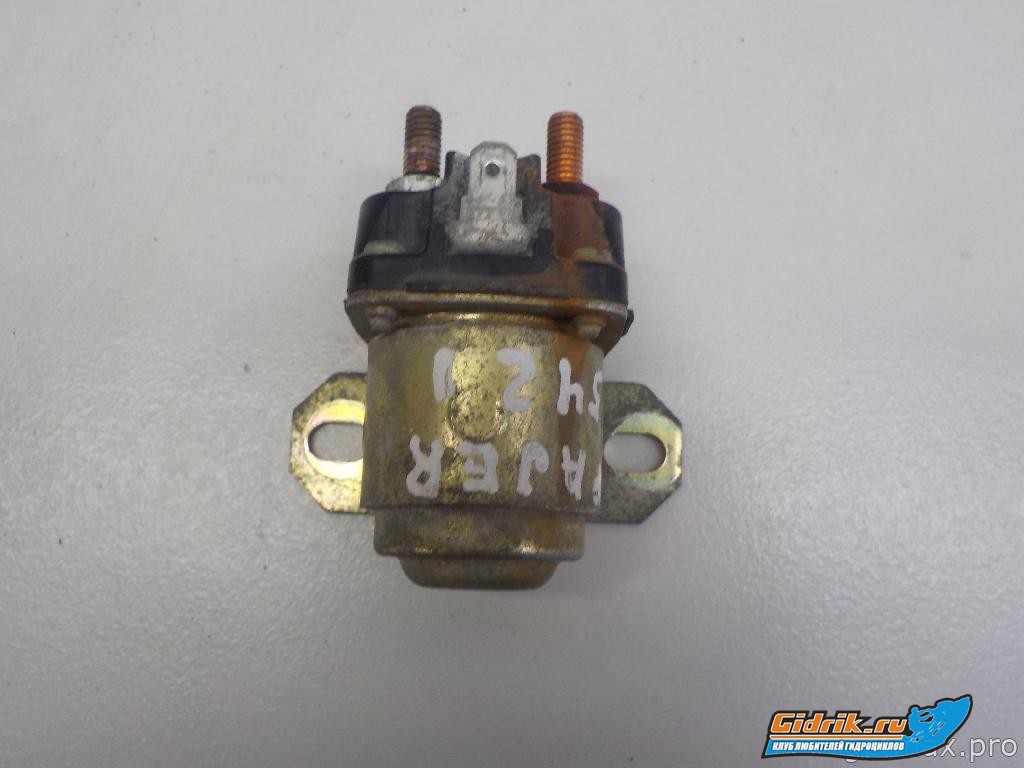

Лучшее реле - реле накала свечей MITSUBISHI в металлическом корпусе
Выглядит примерно так:
Если реле будет оригинал даже б/у, даю гарантию переживет некоторые гидрики
1.jpg [ 80.26 КБ | 5757 просмотров ]
2121269456_w640_h640_rele-svechej-nakala.jpg [ 28.69 КБ | 5757 просмотров ]
2121269455_w640_h640_rele-svechej-nakala.jpg [ 32.08 КБ | 5757 просмотров ]
И прибудет тебе счастье!
Хе-хе, оно разборное! Раскрутил, заменил или подчистил контакты и пятак и считай новое реле :D
