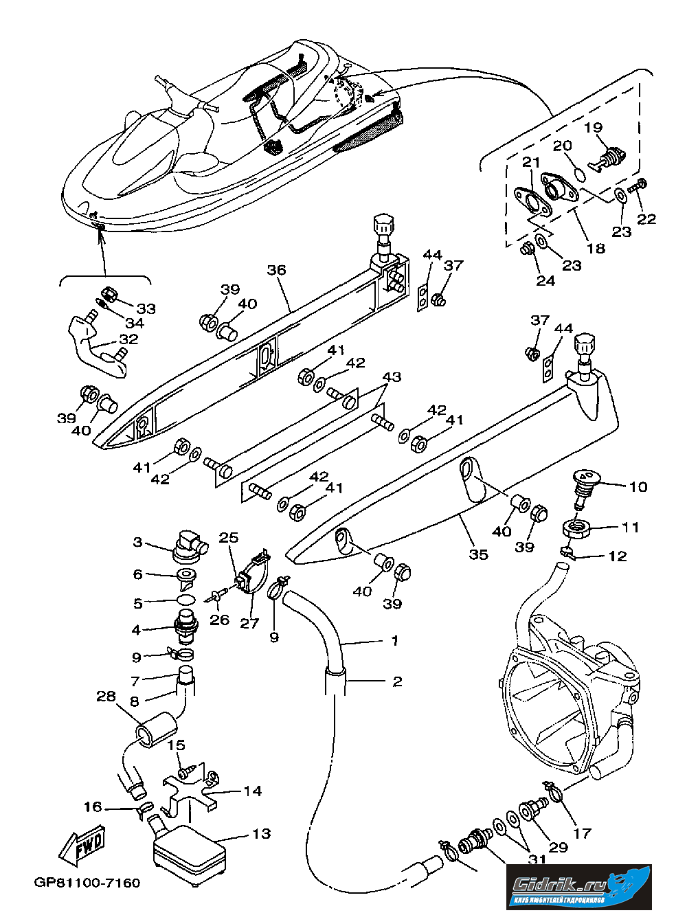

принято. хотел еще спросить: с краев, в задней части гидрика есть регулировки погружения какие то. Вы их крутили? они вообще играют значительную роль? Деталь 35
korpus_paluby.gif [ 43.04 КБ | 8652 просмотра ]
СообщениеДобавлено: 07 июн 2017, 00:04
Это спансоны ну типо для боковой устойчивосьи, настраиваеш под свой стиль езды). Хош по прямой опускай, покуражиться подымай!) Там на винте 3 проточьки кажиси ставь по средней и забудь!!!)

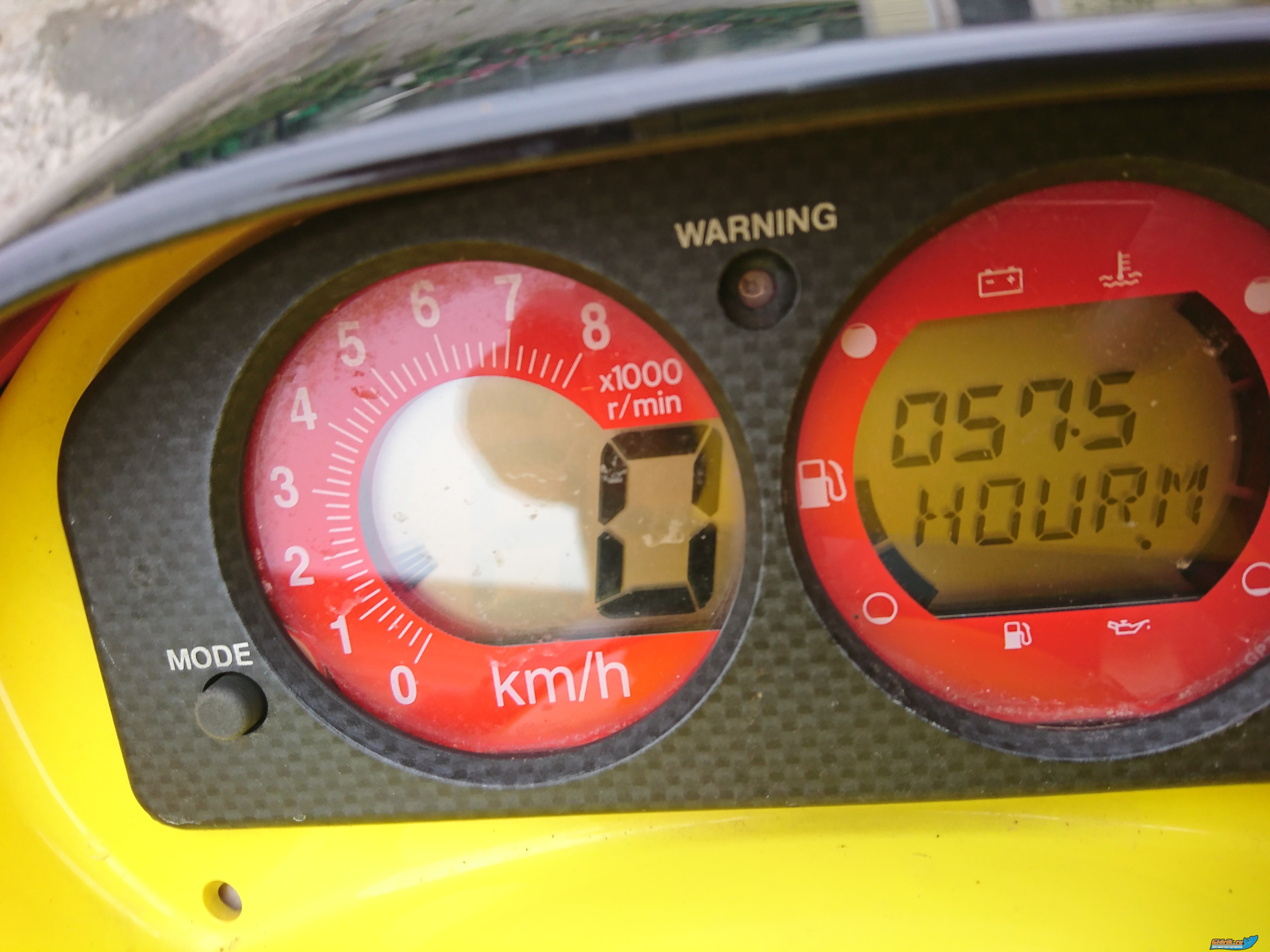

как думаете? пробег реальный?
DSC_0022[1].JPG [ 2.62 МБ | 8191 просмотр ]
СообщениеДобавлено: 26 сен 2017, 19:49
да а почему нет то?
я за сезон даже 13-и часов не прокатался.
Смотреть надо на год, состояние внешне и т.д.
