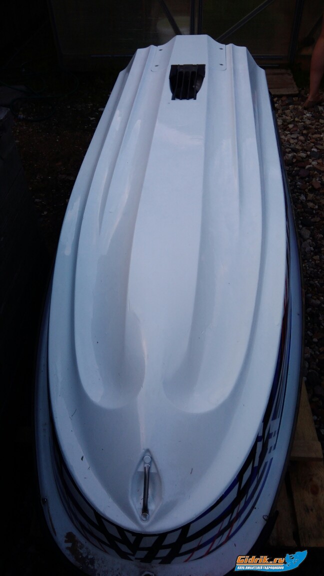

Покрасил днище специальной яхтенной двухкомпонентной эмалью.
Супер краска, но, пипец, дорогая((
Получилось очень красивое днище.

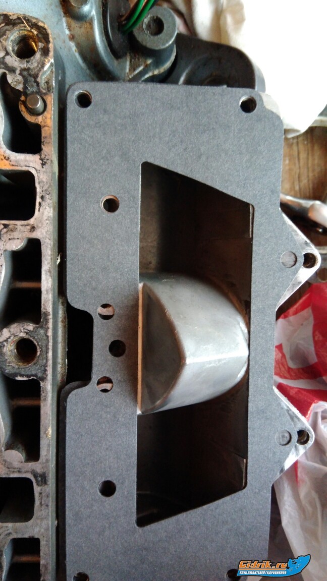

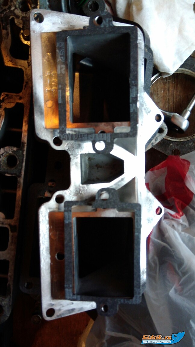

Начал собирать движок. Прокладки под впуск не подошла ни одна ((
Хотя заказывал на eBay именно род свою модель.

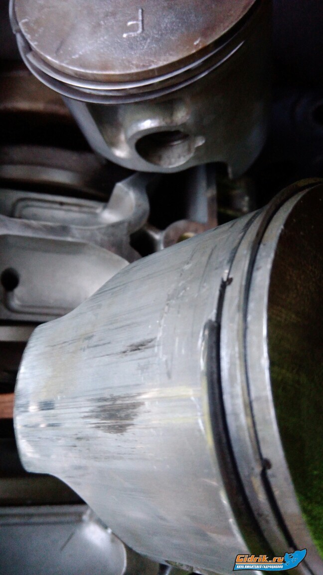

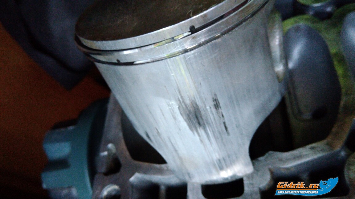

Еще есть вопросы по установке колец на поршни.
У меня на поршнях есть метки. Между ними 15-30 градусов.
Кольца хорошо ставяться если замки колец ставить именно по этим меткам.
Иначе, кольца закусывает в местах меток.
Но я читал, что замки должны быть разнесенны минимум на 120 градусов, для обеспечения компрессии.
Как быть? Ставить замки по меткам или 120 градусов?
P_20170618_204500.jpg [ 138.33 КБ | 7799 просмотров ]
P_20170618_204519.jpg [ 154 КБ | 7799 просмотров ]
СообщениеДобавлено: 18 июн 2017, 22:07
Или я чего то не понял! Вообще то там должны быть штифты)в них и замыкаются кольца)) на поршне есть стрелка она указывает на выхлоп. А штифты-(замки) между окнами стоят)))
А читал ты скорей всего про компрессоры и где гильзы без окон!!
СообщениеДобавлено: 18 июн 2017, 22:23
Сообщения: 128
Open 800
Поблагодарили: 4 раза
Тогда все верно. Эти черные точки на фото и есть штифты. Всё ок. Спасибо!
