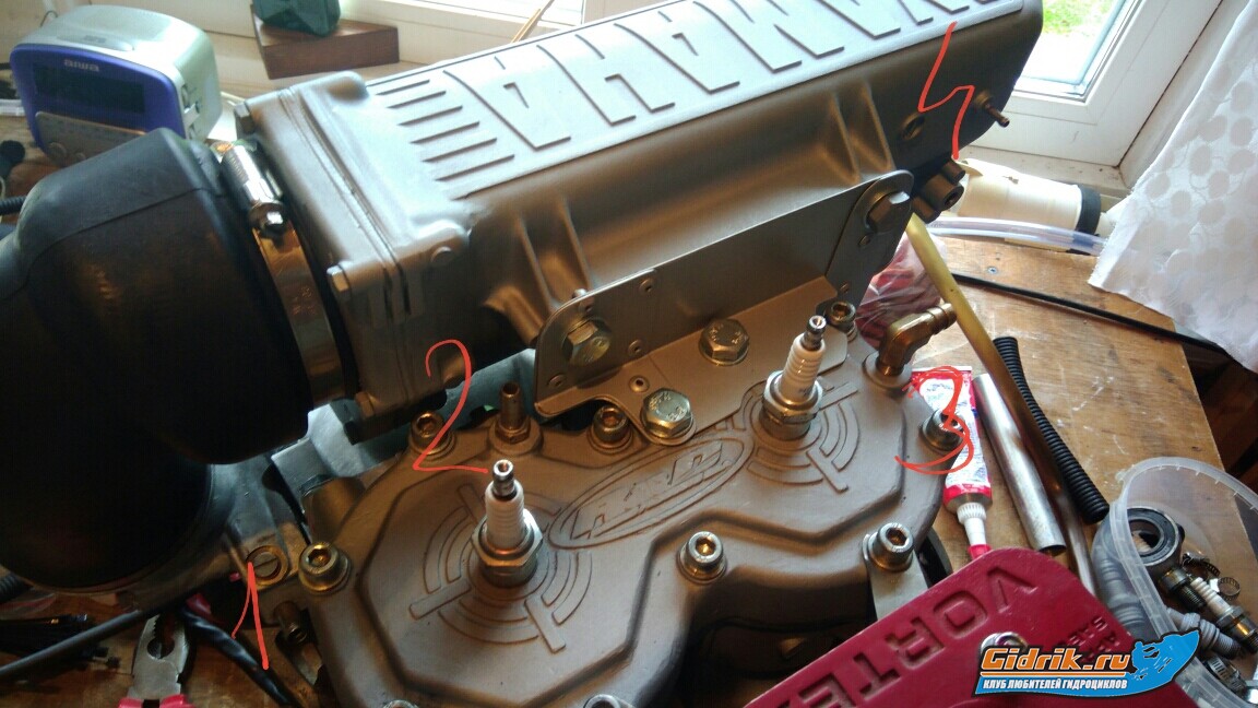

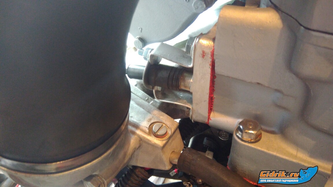

Крышка блока и сам блок у меня R&D, из за этого пришлось делать кастомный уголок для крепления глушителя к крышке
P_20170701_153632(1).jpg [ 176.76 КБ | 8712 просмотров ]

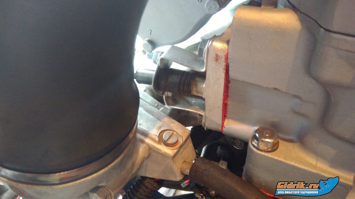

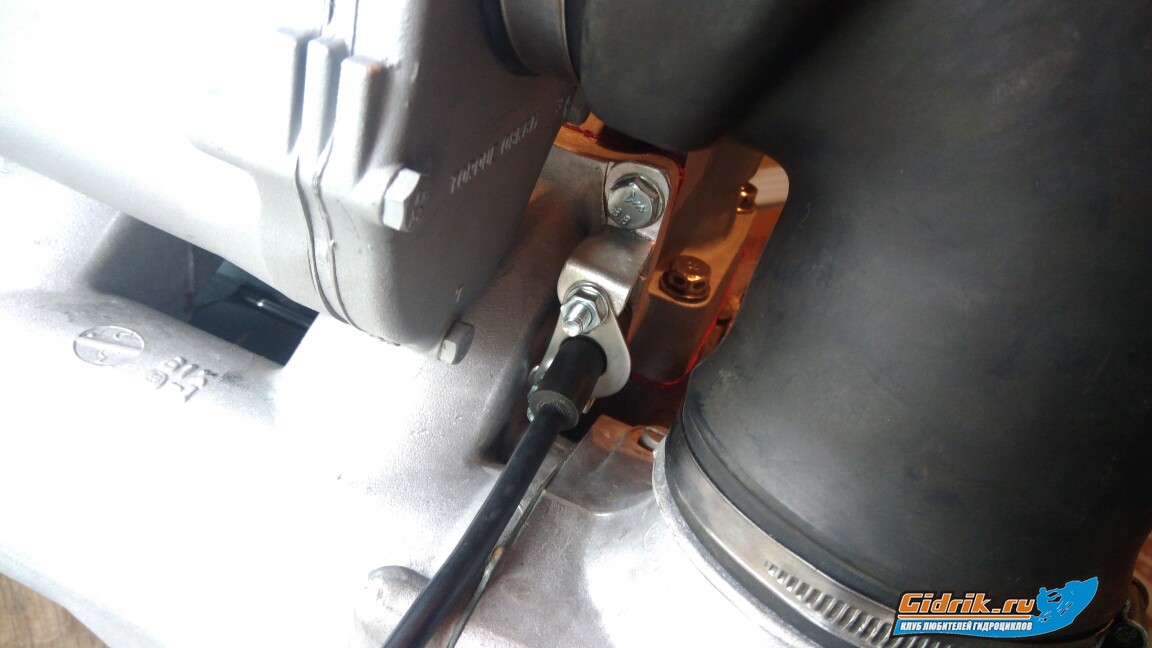

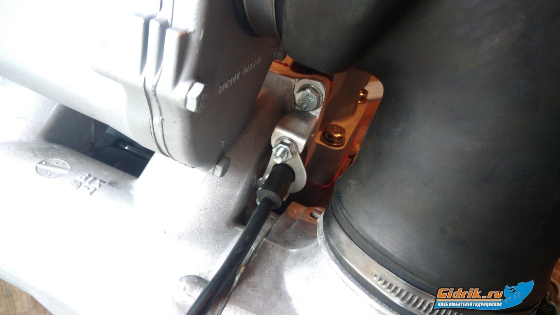

Другая проблема, закрепить датчик перегрева. Гбц и крышка неродные и места для датчика температуры нет. Пришлось сделать скобу.
P_20170701_153524(1).jpg [ 136.73 КБ | 8710 просмотров ]
P_20170701_153534(1).jpg [ 114.84 КБ | 8709 просмотров ]
P_20170701_112118(1).jpg [ 148.32 КБ | 8709 просмотров ]

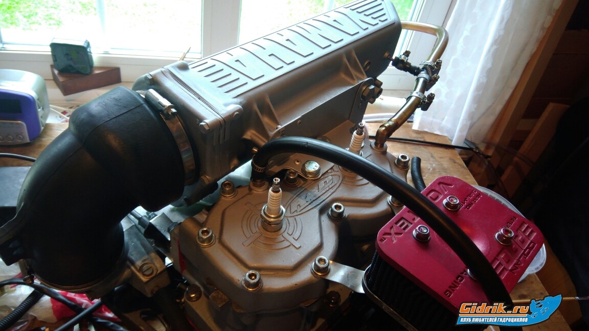

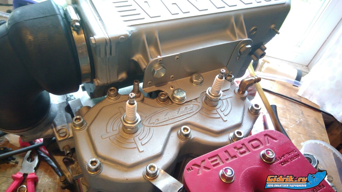

Теперь туплю, не знаю как сделать охлаждение.
Итак есть шланг от водомета и выход за борт. На движке имеется 4 точки входа/выхода воды. Я их подписал на фото.
Как организовать охлаждение?
Что с чем соединить?

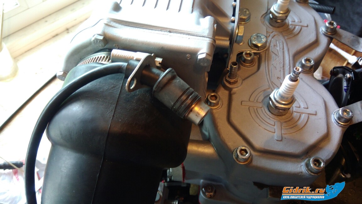

А вот как было. Колхоз дикий.
Но, охлаждение было недостаточно и я сейчас вообще не могу собрать, вроде как тройника не хватает.

СообщениеДобавлено: 01 июл 2017, 19:15
Дим я думаю можно собрать как на 760 моторе!) С Уобразного тройника тот что идёт с корпуса водомёта и на промывку в выпускноу коллектор, с головы первого цилиндра на колено выхлопа, с гол.вророго на контрольку в борт, с резонатора на сброс выход с зади возле водомёта. У меня такая схема охлождайки!
СообщениеДобавлено: 01 июл 2017, 20:48
у меня думаю как на 700-ке было, то есть с водомёта на твою 5-ю точку, это начало, потом шланг одеваешь на 1 и ведёшь на 2, после одеваешь шланг на 3 и в выхлоп, всё.
Разобрался. Петр, почти правильно написал. Только после 3 стоит тройник на 4 и за борт. Уже собрал, завтра сфоткаю.
