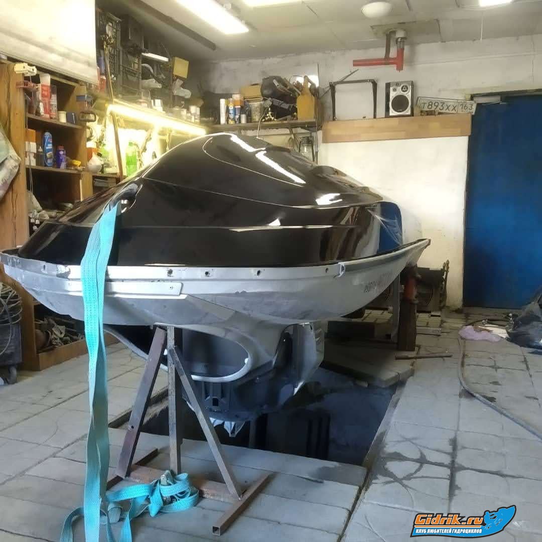

Сегодня кое что сделал
https://photos.app.goo.gl/WXPmAEdQGh7xZbtc7
https://photos.app.goo.gl/unH4rL3YNkcXs5yS7

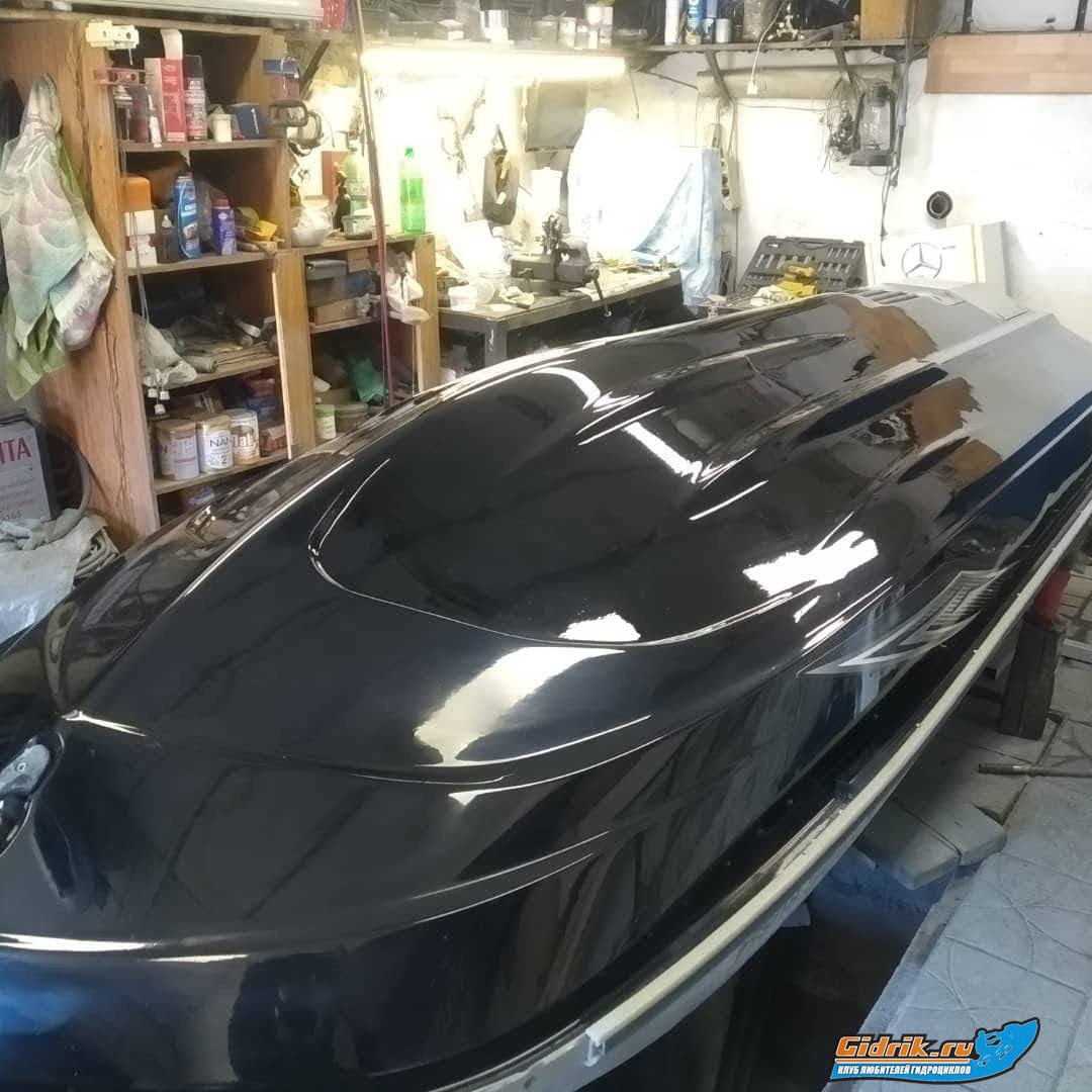

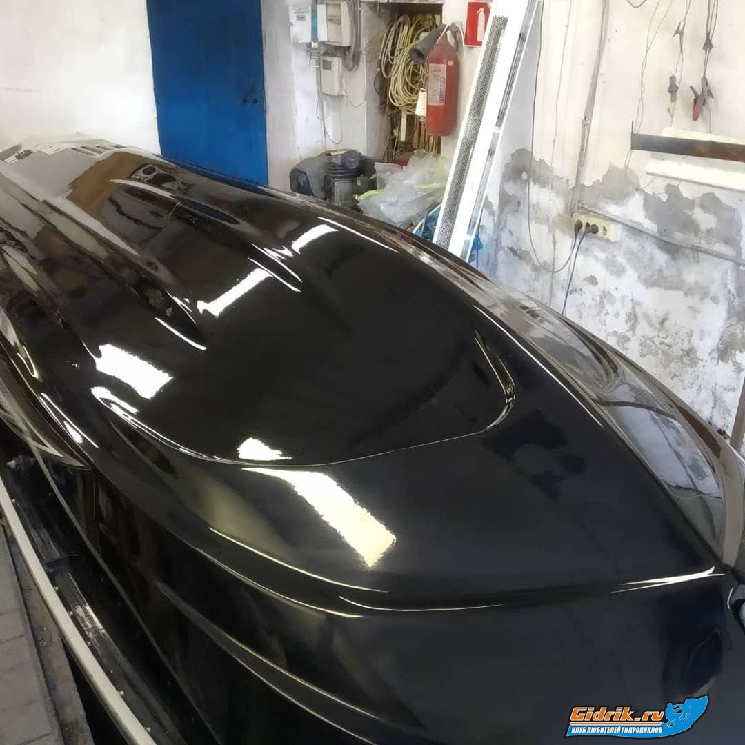

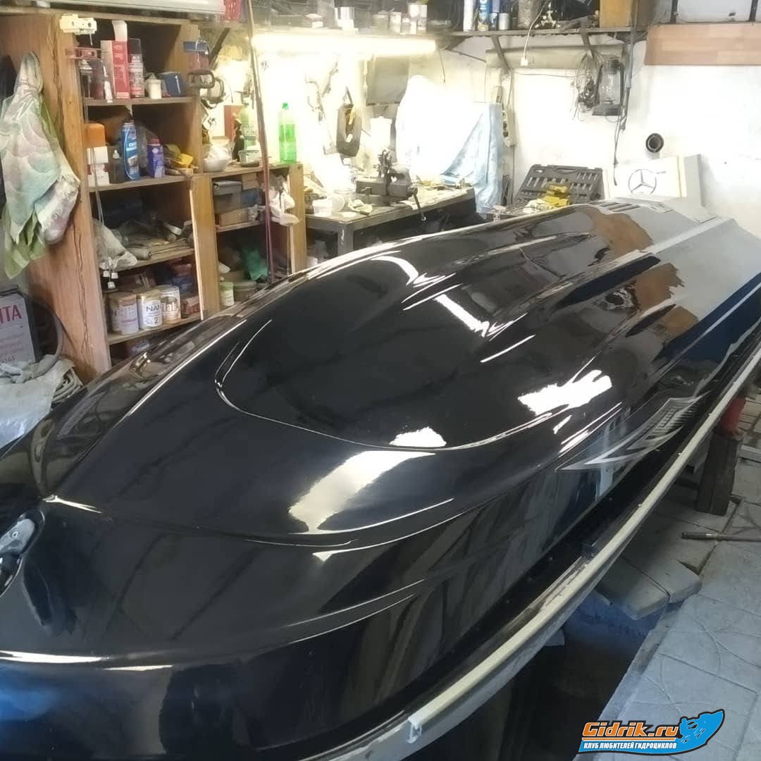

 Заголовок сообщения: Re: FX Cruiser® High Output 1800
СообщениеДобавлено: 11 окт 2021, 16:14
Сообщения: 1256
Вот и подошла к концу моя двух месячная эпопея по покраске
https://photos.app.goo.gl/Fci5okwmtJ1Kgp8m9
IMG_20211009_153233_148.jpg [ 148.09 КБ | 8797 просмотров ]
IMG_20211009_153233_294.jpg [ 146 КБ | 8797 просмотров ]
IMG_20211009_153233_288.jpg [ 165.5 КБ | 8797 просмотров ]

Спасибо друг ! Друзья то же в шоке были от процесса , один сказал что вот так и продают косячные а другой добавил - что я делал как надо и как для себя , ну и с учётом чтобы при продаже не стыдно было .
https://youtu.be/Ftkbtys4PBU
это заключительный этап по покраске
