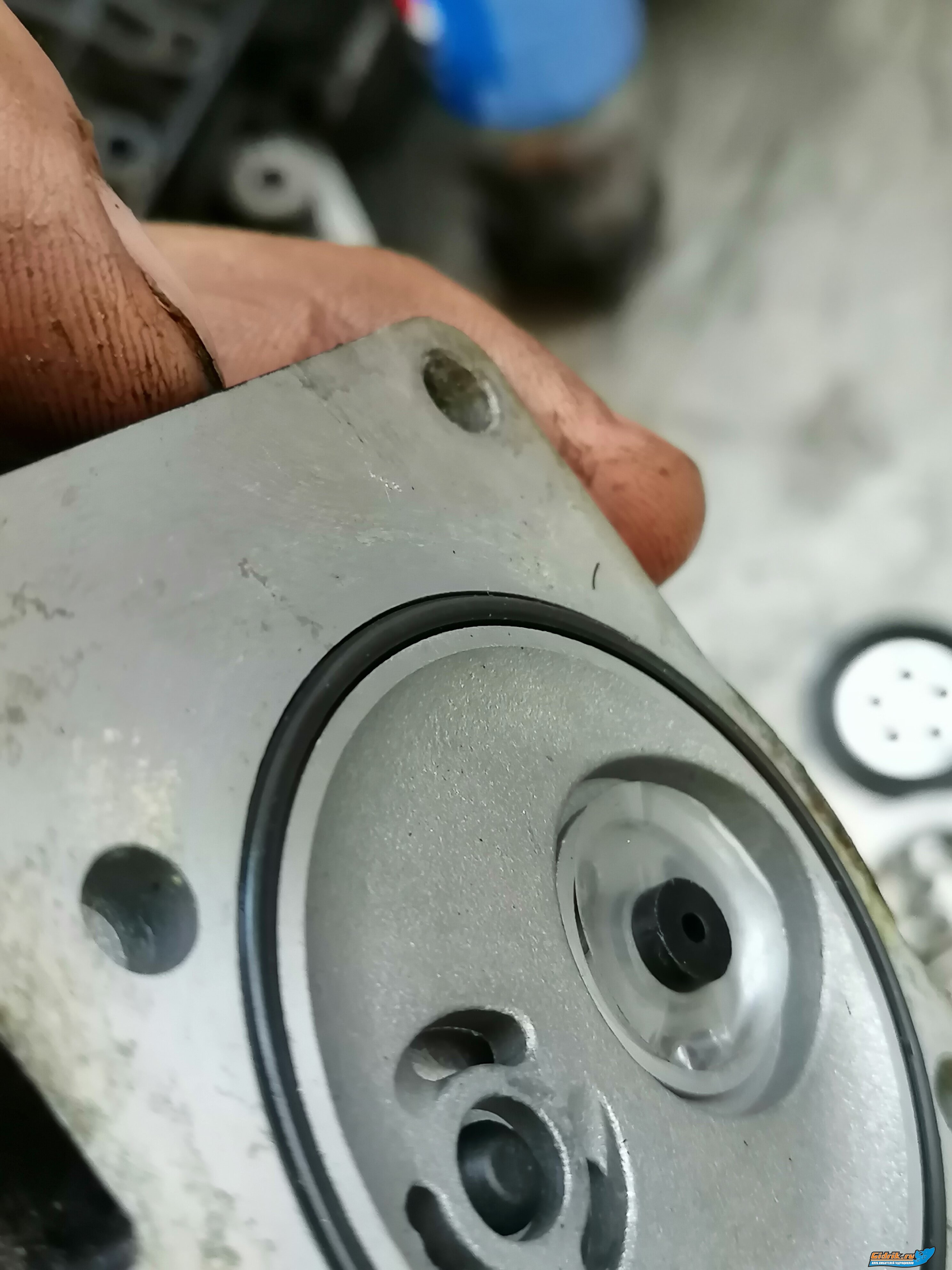

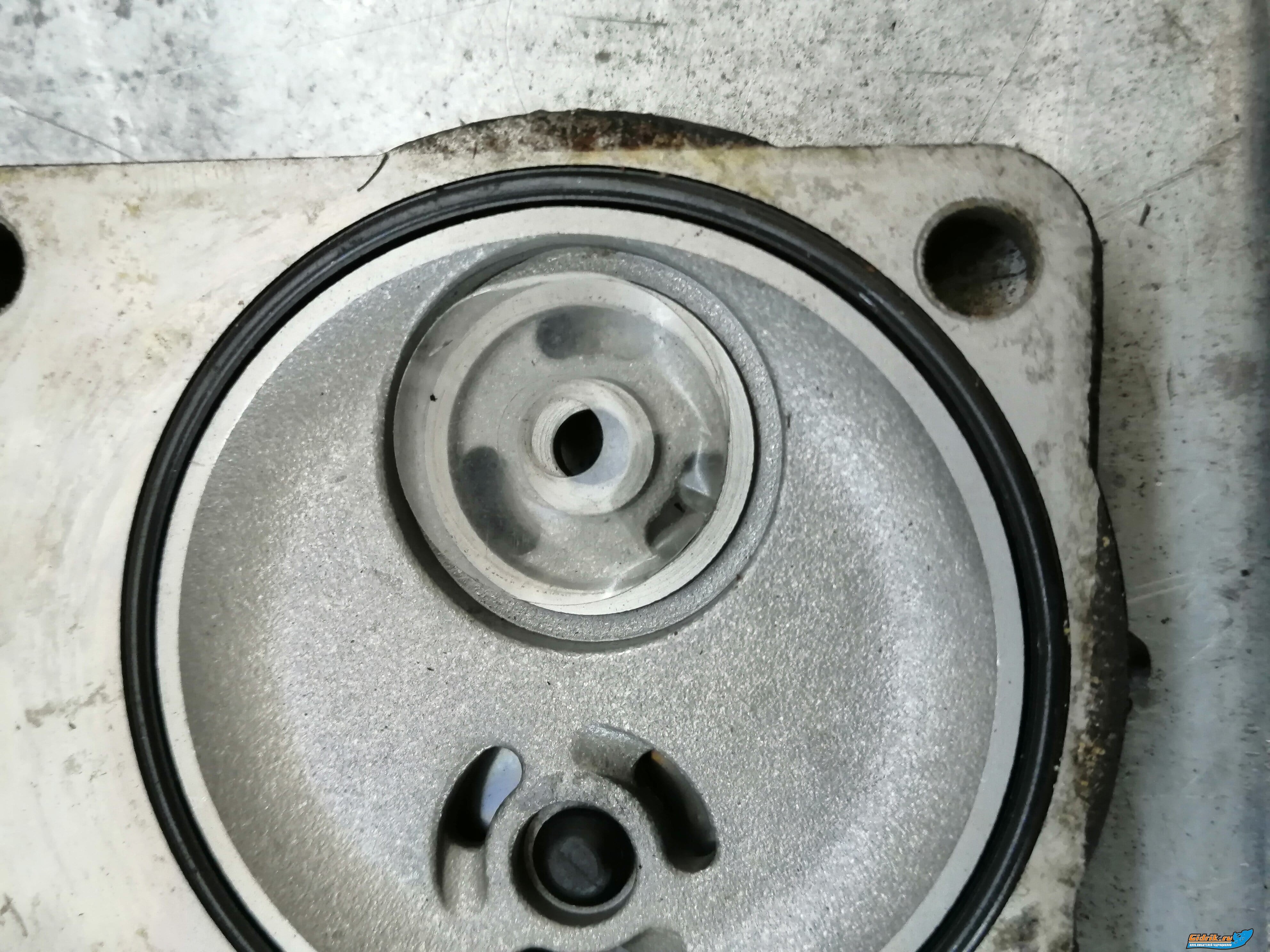

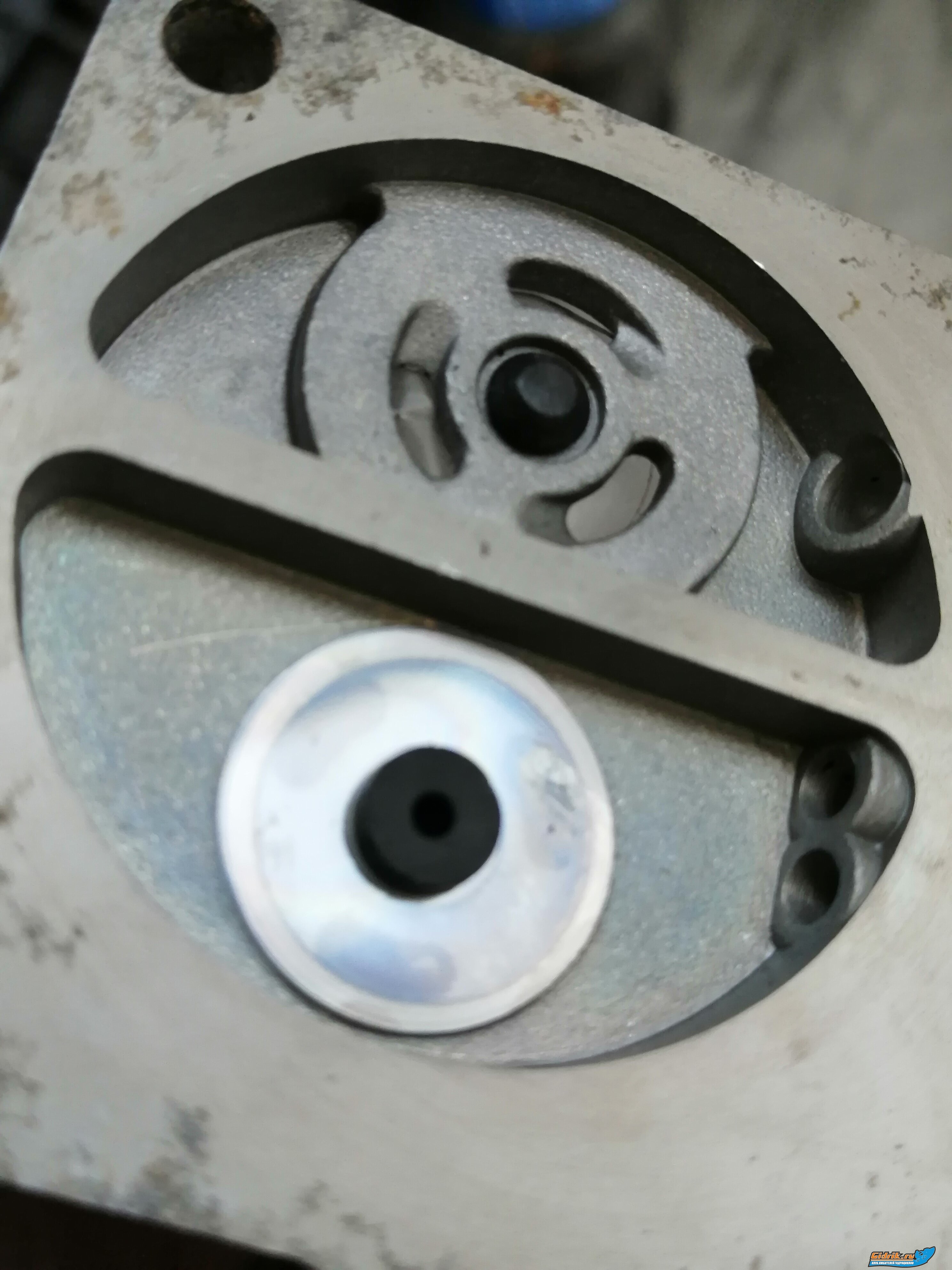

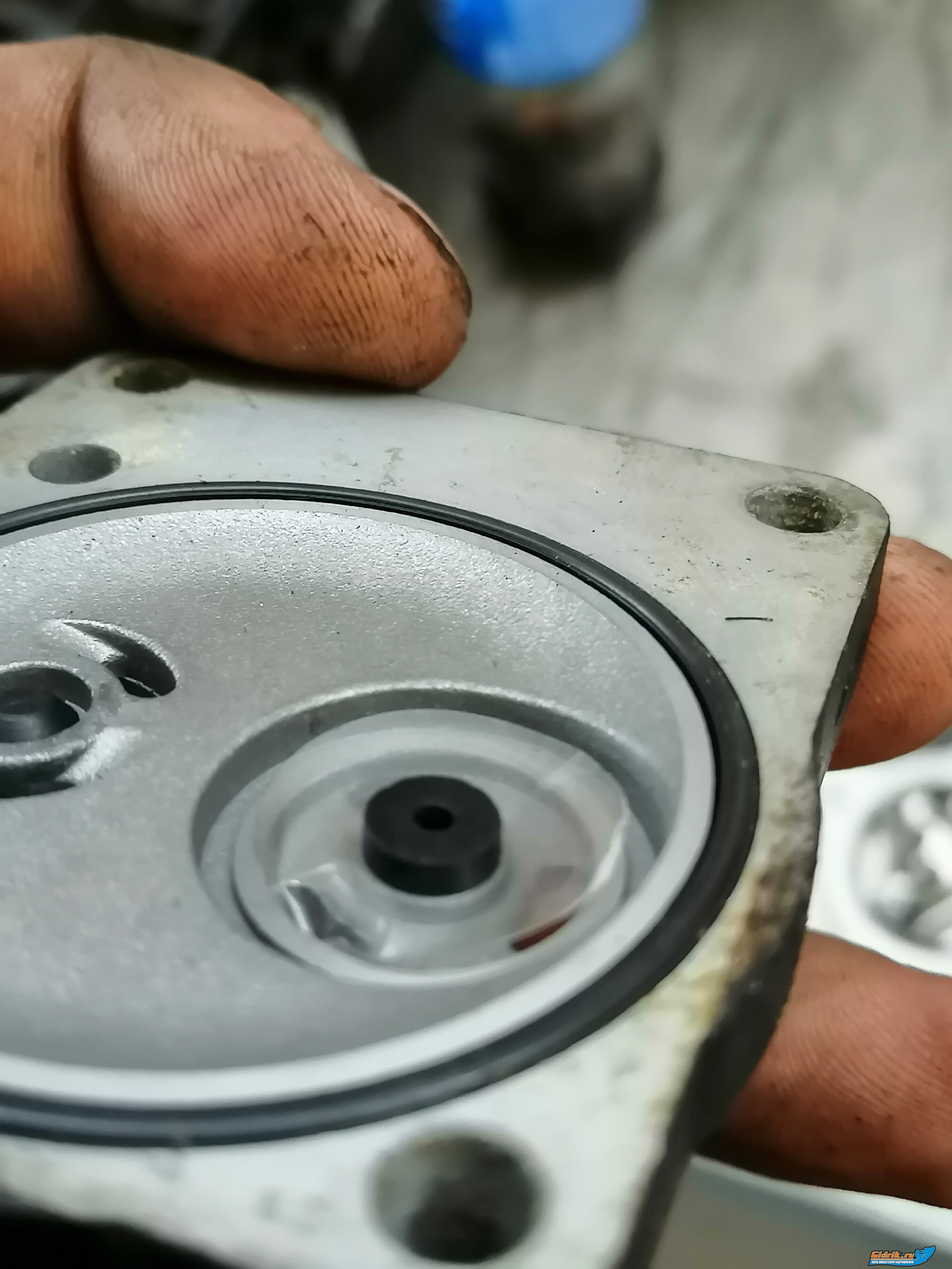

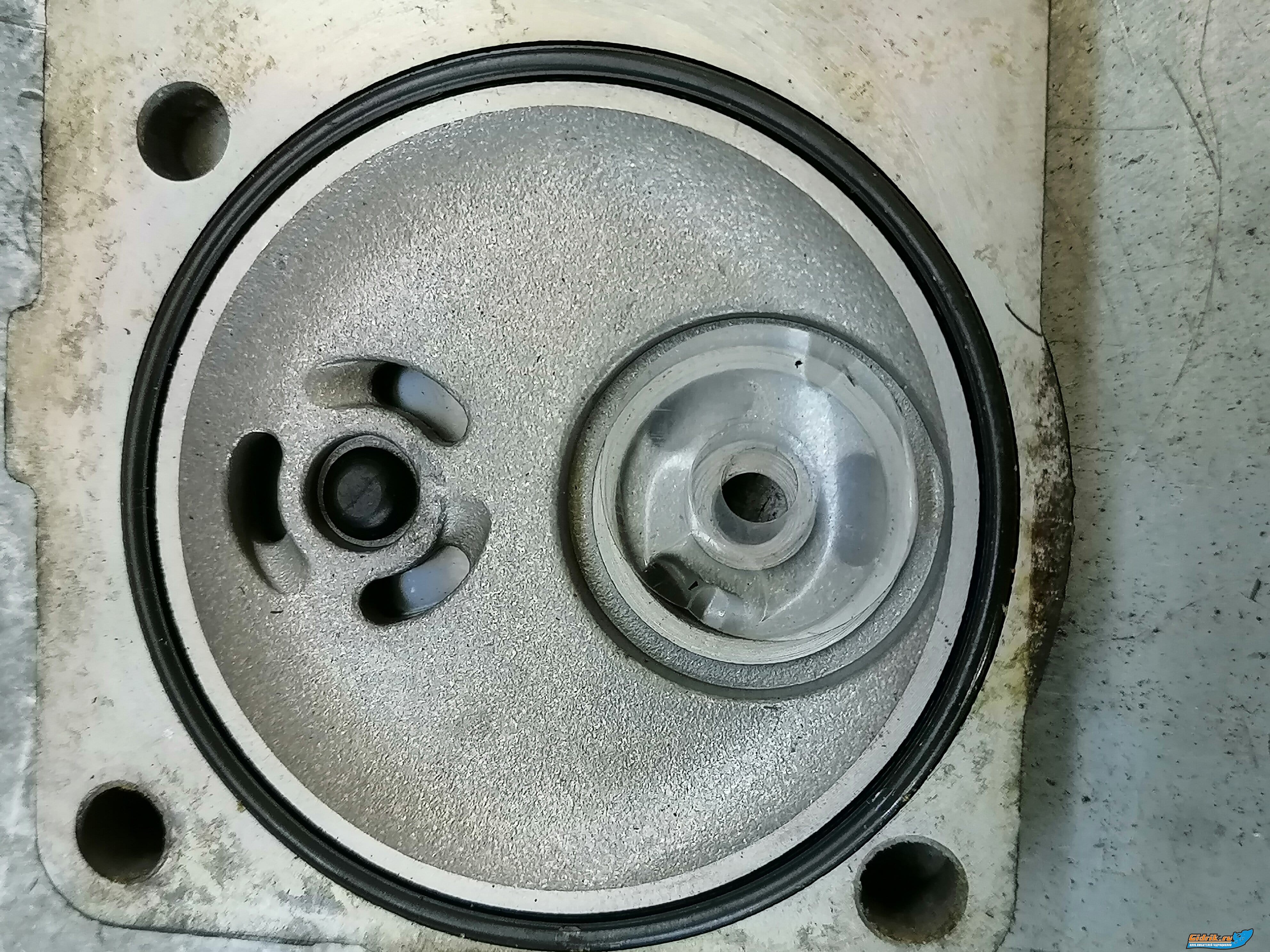

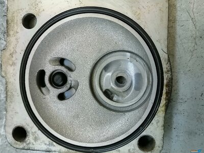

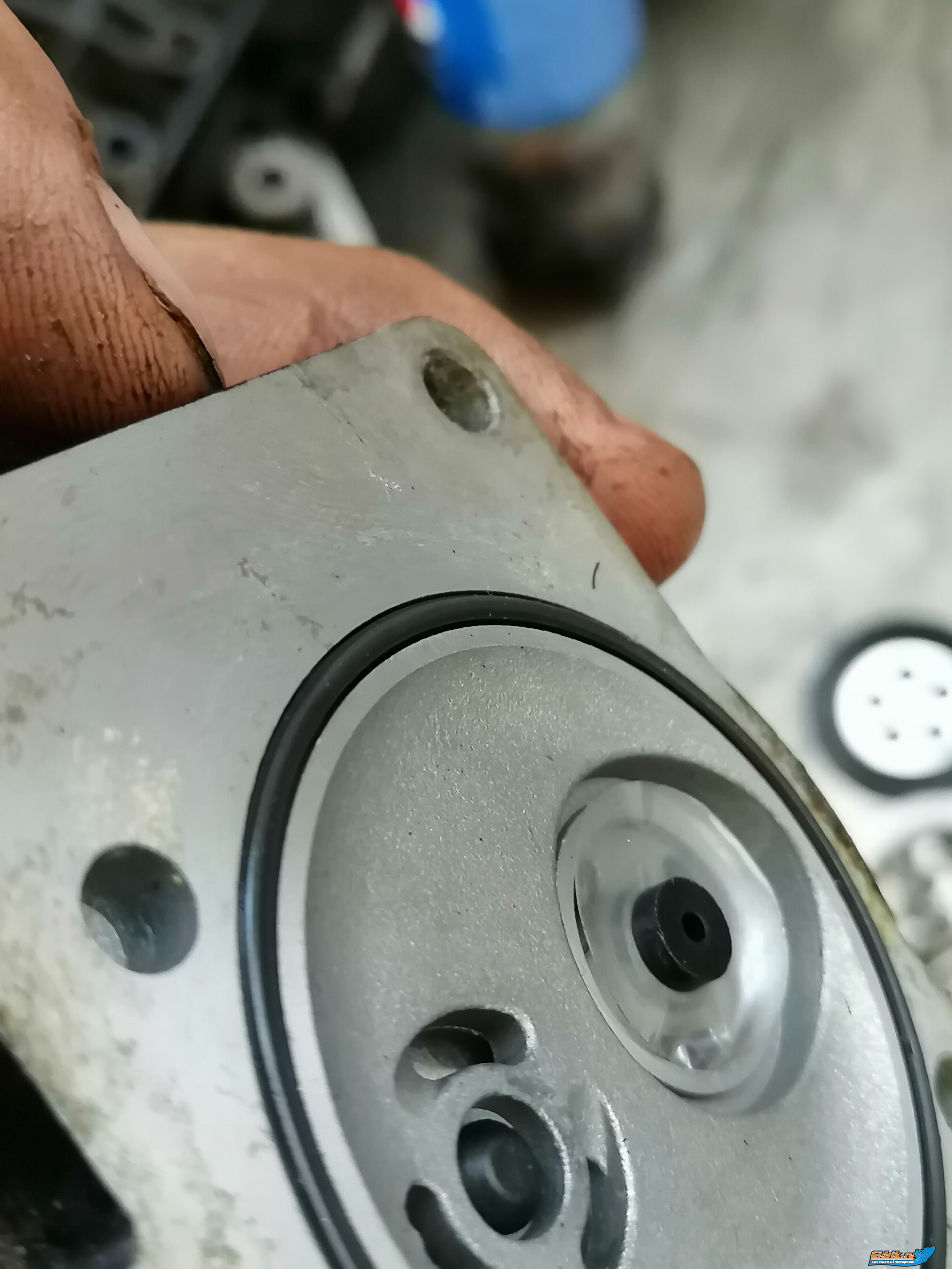

сегодня разобрал карбюратор и увидел как один из клапанов деформировался. и вот вопрос из за этого возможно прогорание поршня

Да и да!
А по звуку работа двс разве сразу не понять было чото один цилиндр сдох? А можно было и спасти!!
 Заголовок сообщения: Re: прогорает поршень yamaha xlt 1200 2005
СообщениеДобавлено: 26 авг 2022, 04:40
Обратку сверлить надо что б клапаны не ломало. Второе делать опрессовку обязательно, там сразу все вылазит наружу, в том числе и выработка на колене по сальникам. Я опрессовываю так- беру кусок резины, либо паранита 2-3 слоя один кусок зажимаю под карбами, второй на первом колене выхлопа, далее подключаем автомобильный насос на шланг идущий на насос карба. Остальные два можно между собой соединить. Выключаем и смотрим, я кило качал.

дело в том что при запуске поначалу работали все цилиндры, после того как поработал на воде на оборотах он и заглох
СообщениеДобавлено: 26 авг 2022, 22:53
Совершенно верно :)
Вот я допустим, сижу выпиваю за столом чарку 2,3,4,5 ну и тд. Но сижу и даже разговор поддерживаю а домой 2,3 шага и асфальтная болезнь :( !
Сухо в цилиндре греется, бенз охлаждает поршень а его... нет судя по бензососу ;)
