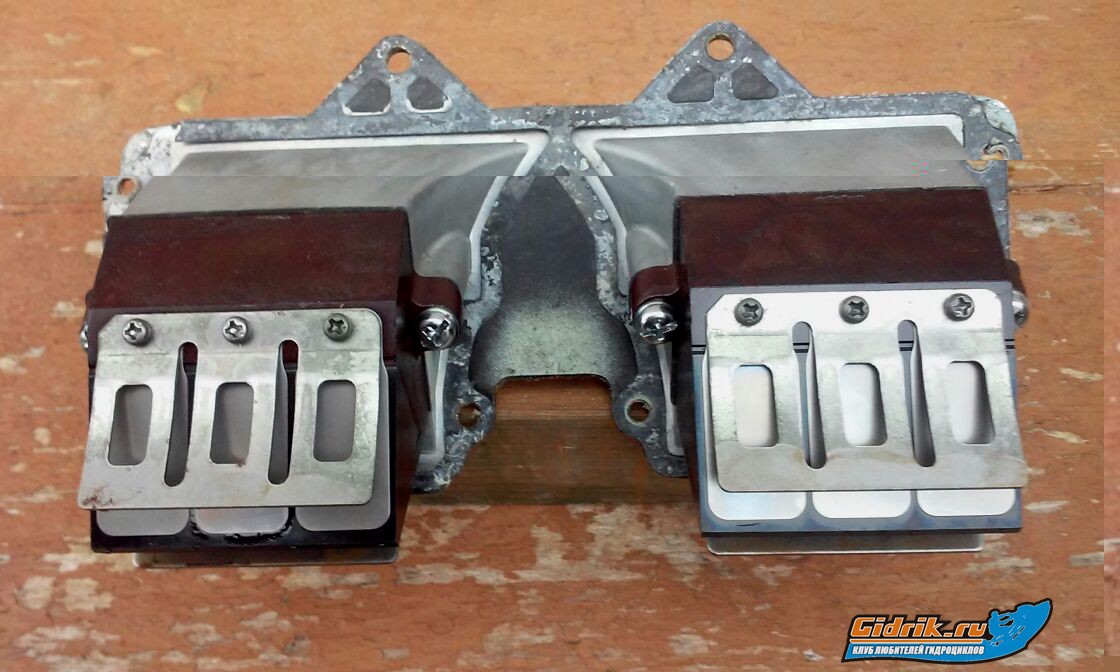

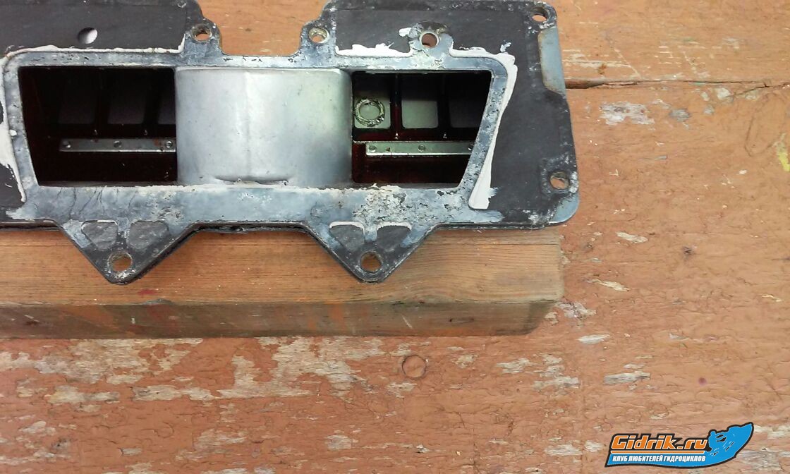

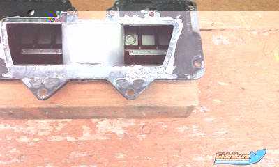

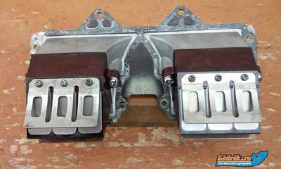

Разобрал впуск.
IMG-20160929-WA0007.jpg [ 178.58 КБ | 9600 просмотров ]
IMG-20160929-WA0005.jpg [ 148.92 КБ | 9600 просмотров ]

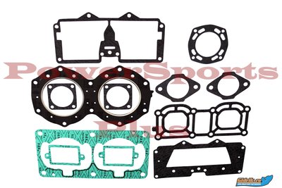

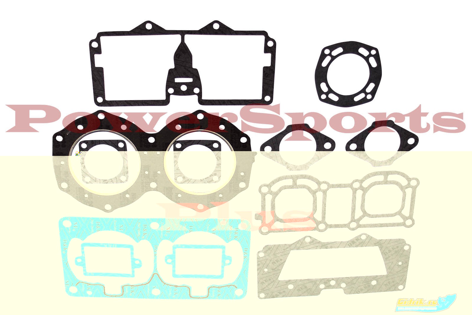

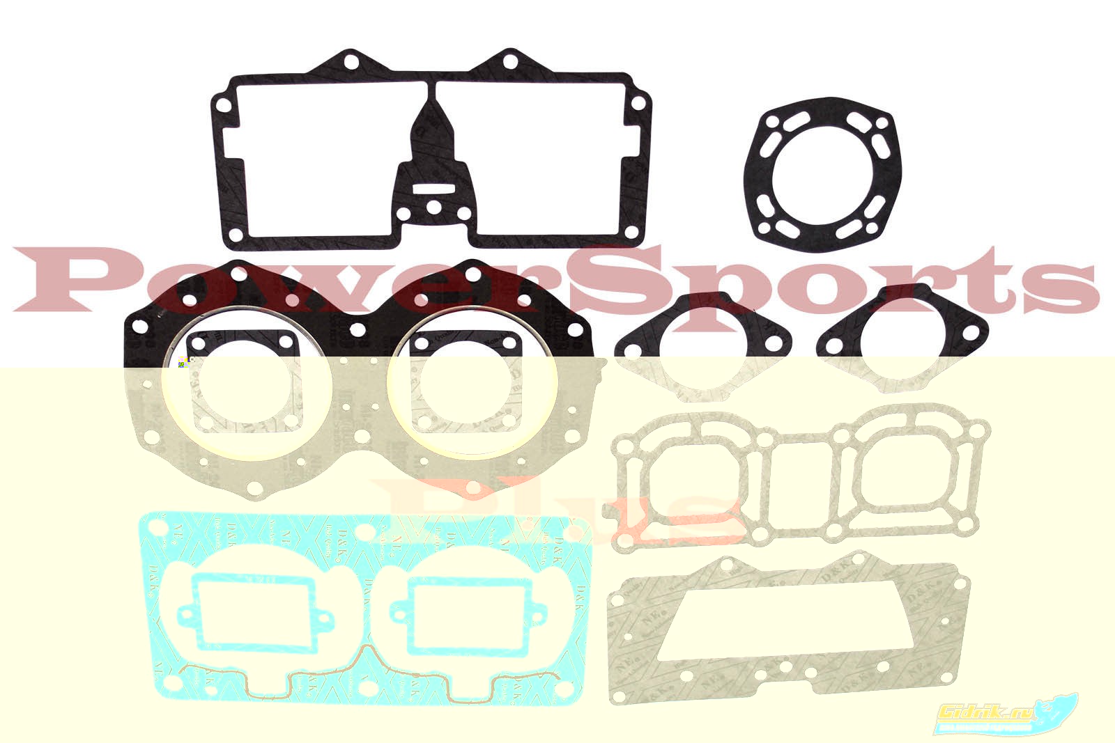

Правильно я понимаю, что мне нужна верхняя на фото и нижняя правая прокладки?
s-l1600.jpg [ 238.32 КБ | 9598 просмотров ]
СообщениеДобавлено: 10 окт 2016, 18:35
я просто гермесилом намазал и собрал, катался без проблем.
СообщениеДобавлено: 10 окт 2016, 19:12
или кусок паранита нужной толщины...
ну как-то "колхозно" получается, хотя если кататься хочется, тогда да)))
