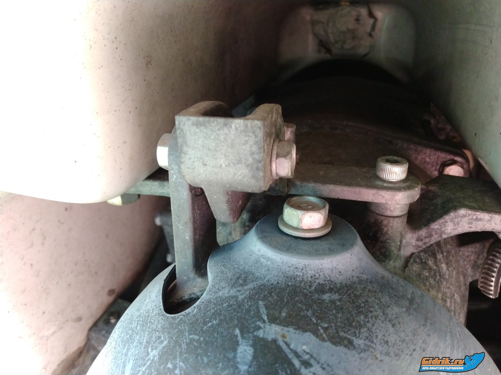

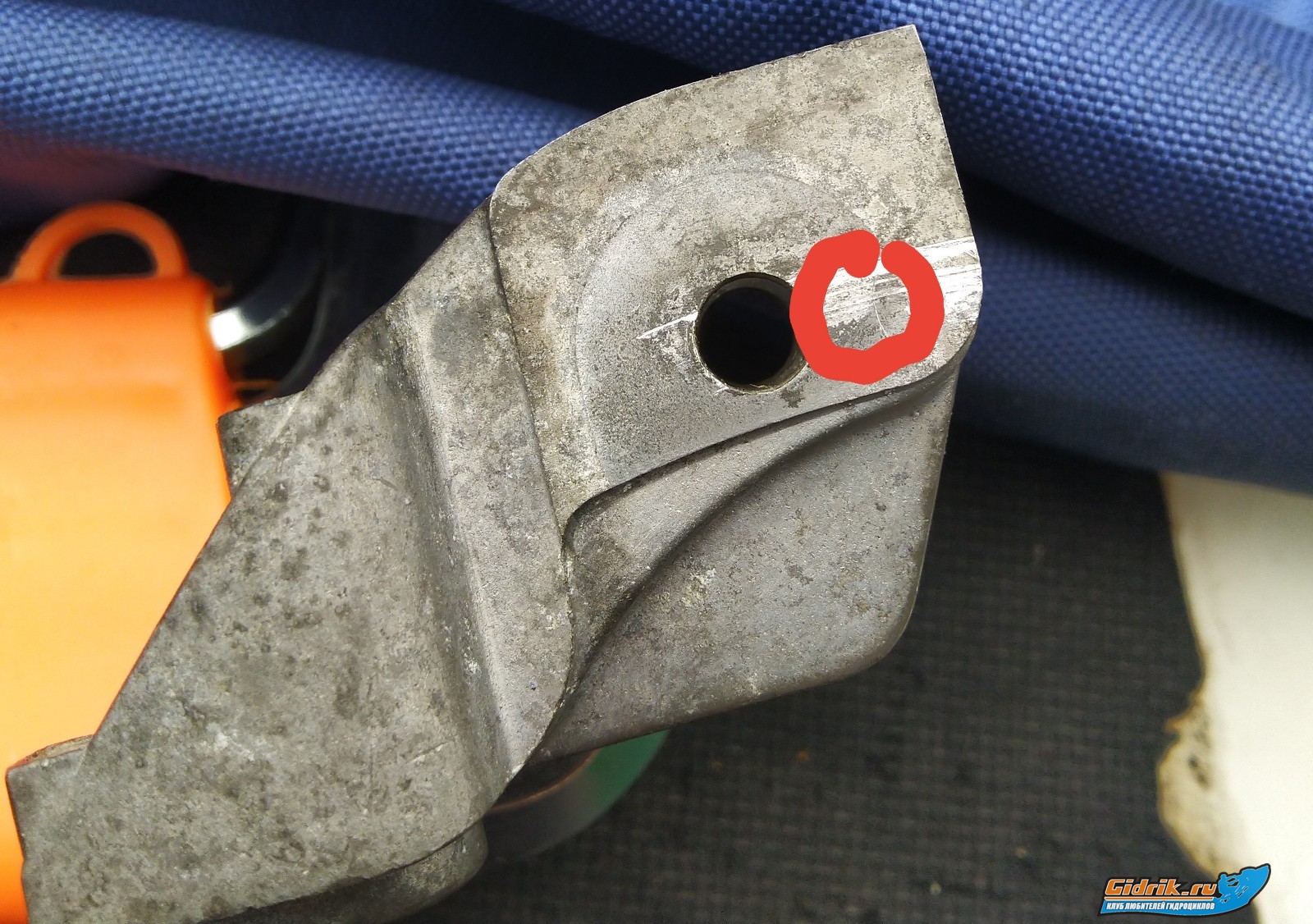

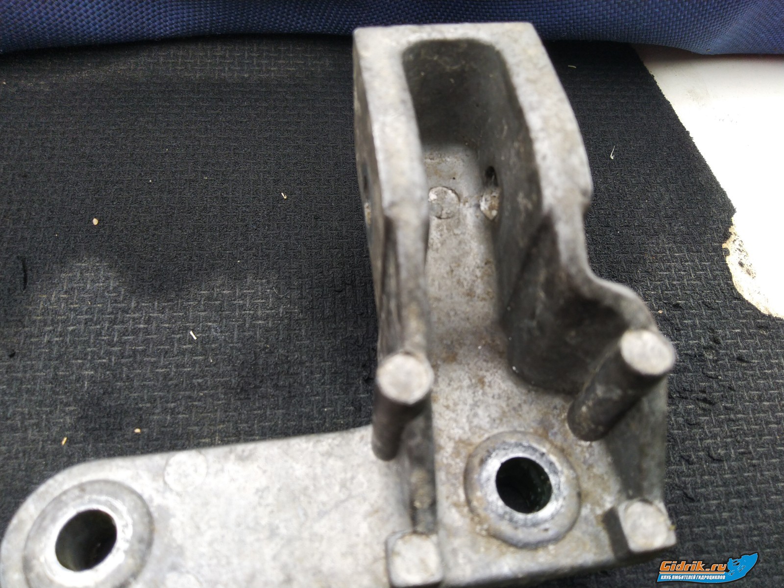

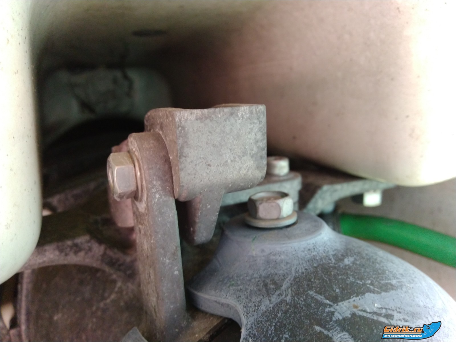

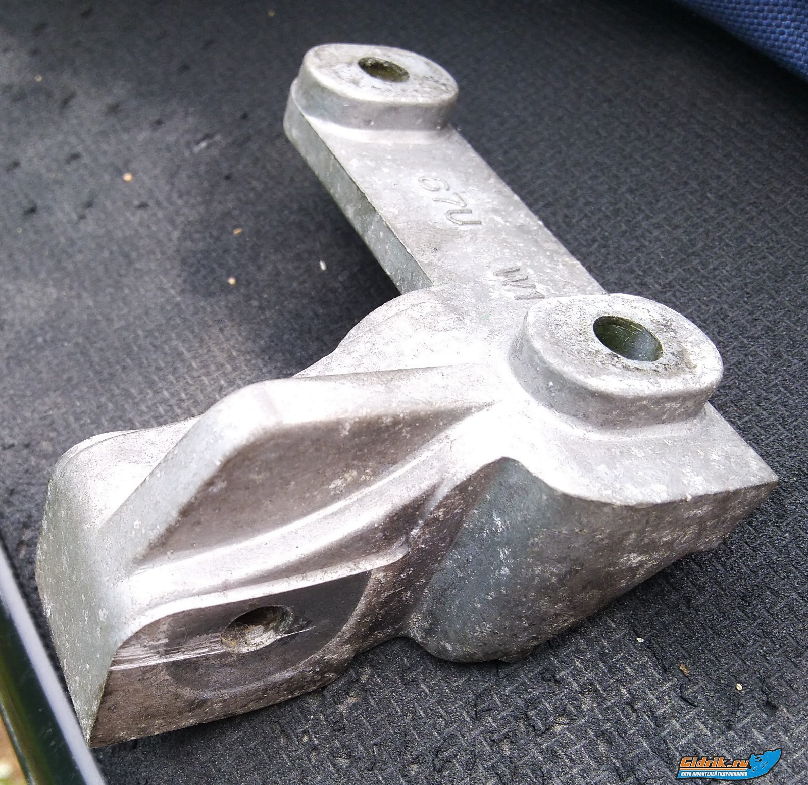

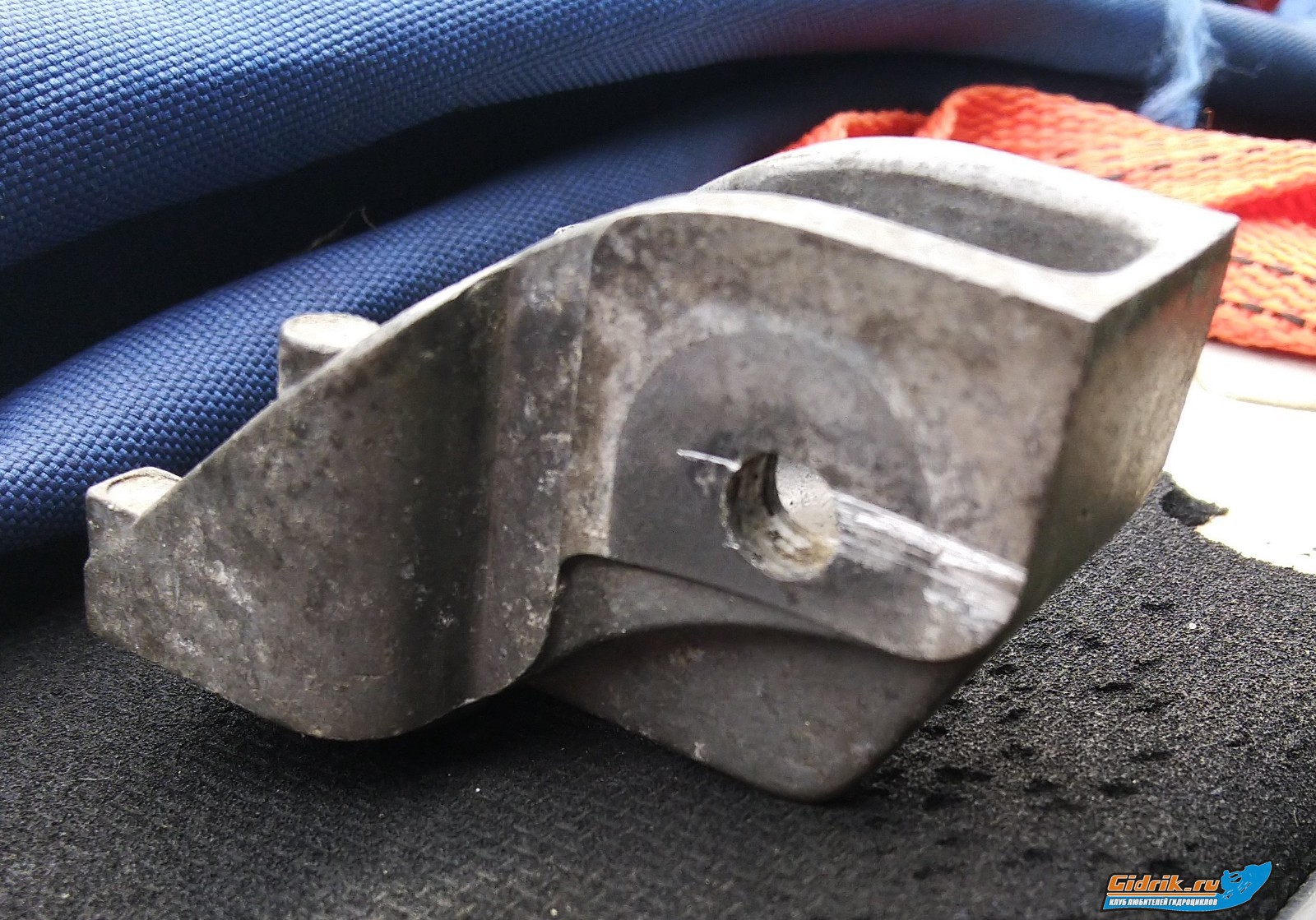

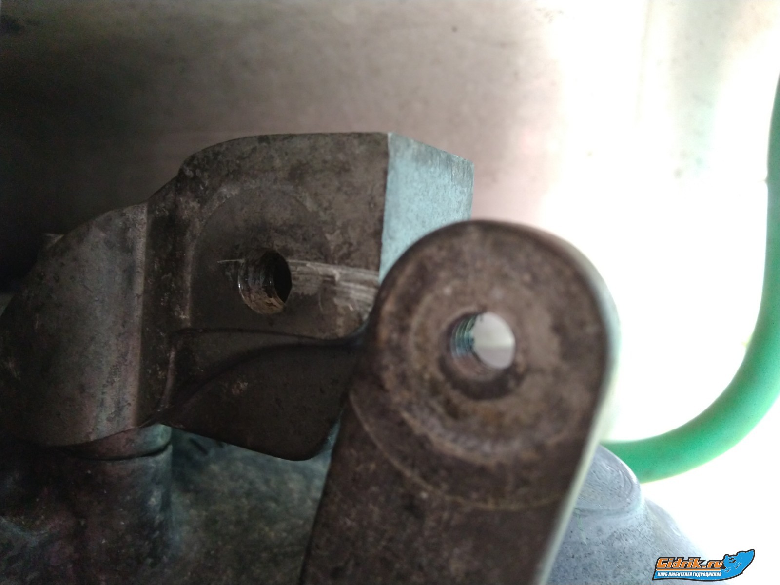

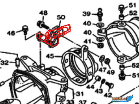

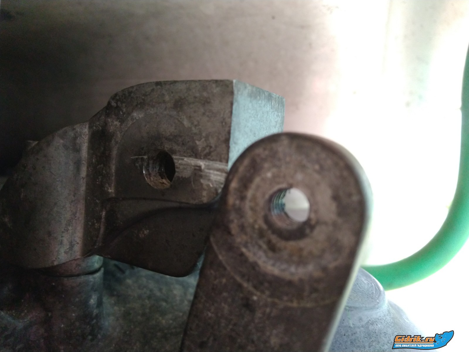

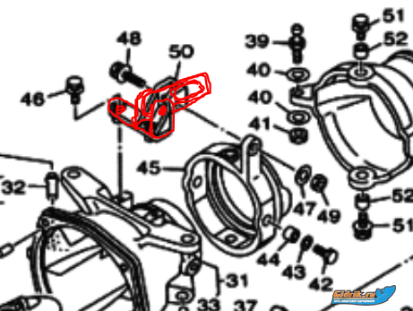

Взял да снял эту деталь, удерживающую трим-секцию сопла водомета.
Первая мысл - а не просверлить ли дополнительную дыру (на фото нарисована красным кружком), переставить в нее болт и вуа-ля.
IMG_20210717_151714.jpg [ 276.8 КБ | 7038 просмотров ]
IMG_20210717_151739.jpg [ 249.66 КБ | 7038 просмотров ]
IMG_20210717_160114.jpg [ 216.82 КБ | 7038 просмотров ]
IMG_20210717_153723.jpg [ 456.88 КБ | 7038 просмотров ]
IMG_20210717_153953.jpg [ 472.41 КБ | 7038 просмотров ]
IMG_20210717_153823.jpg [ 734.18 КБ | 7038 просмотров ]
IMG_20210717_154450~2.jpg [ 479.81 КБ | 7038 просмотров ]

СообщениеДобавлено: 18 июл 2021, 02:54
При опускании сопла вниз можно потерять в скорости.
 Заголовок сообщения: Re: Yamaha Wave Blaster III (WB800TZ, MJ800TZ) - лечим
СообщениеДобавлено: 18 июл 2021, 09:25
Сообщения: 151
Техника: Гидр:MJ800TZ
ПЛМ:HDX F4/5 BMS
Мопед: SV650S
Квадр: Irbis K250
Откуда: Сатурн, МО
Поблагодарили: 9 раз
А сейчас я теряю в скорости когда он как блинчик начинает по мелким волнам прыгать, козлить и с высоты падать, козлить и с высоты падать, аж руль из иук вырывает. При этом приходится газ сбрасывать, чтобы резонанс прекратить. Пробовал еще больше гари давать, так он из воды совсем вылетает и водомет начинает в воздухе молотить. Может конечно занижение трима с этим не поможет, но хочу попробовать.
СообщениеДобавлено: 18 июл 2021, 09:40
Поможет), плюс шайбы. Главное не переборщить а то из дельфина бычёк получится :lol:
