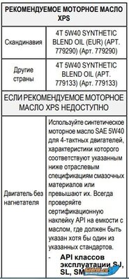

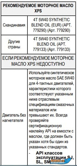

масло (2).JPG [ 61.86 КБ | 7485 просмотров ]
масло не турб.JPG [ 44.42 КБ | 7485 просмотров ]

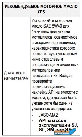

Ну как что. Чудо инженерной мысли. На маховике снаружи два венца. Один стартер крутит, точнее стартер крутит маховик, а второй венец крутит вал компрессора. И этот вал вращается как белка в колесе, а то и хуже. И когда резко падают обороты мотора, то у крыльчатки должен быть выбег свободный, иначе вал сломает инерцией(резкой остановкой). Реализовано это с помощью притянутых шайб в масляной ванне. Задача этих шайб срываться в определённый момент. Если они сорвутся в трение раньше чем надо, то при нажатии на газ не будет нужного буста. Если позже чем надо, сломает вал. Хуже всего, что при поломке вала или иных составляющих компрессора, всё летит в мотор и ему основательный капец.
Так вот масло является вторым таким же важным параметром как и момент затяжки этих самых шайб. Нальёшь более «склизское» масло, например синтетику. На буст не выйдет. Но это ладно. Можно слить и залить другое. Нальёшь менее «склизское» сломает вал и привет мотору.
И получается дело не в том, что ориг масло волшебное какое-то. Оно масло как масло. Причём я полагаю и не очень хорошее в целом, какой нить мотюль получше будет в остальных качествах. Но вот этот параметр скольжения шайб заточен именно под оригу. И любые его смещения сильно влияют на работу этого узла. А учитывая, что узел этот и так сам по себе слабое звено и то, что его поломка вообще разрушает мотор, то любые эксперименты с маслом это прям такое себе занятие.
И доподлинно не известно, что находится в оригинальных канистрах. Кто реальный производитель и что там налито. Там может быть и обычная полусинтетика от шелл, а может быть она же но с каким-то задранным параметром. С небольшенькой добавочкой, влияющий на фрикционные свойства пар трения.

Правильно отрегулированный чарджер при использовании неподходящего масла может только буксовать, вал из за масла не сломается. На неправильно отрегулированном чарджере при использовании любого масла может разлететься шестерня, оторваться гайка с резьбовой частью вала со стороны крыла или же чарджер будет просто буксовать. Других вариантов нет :!:
