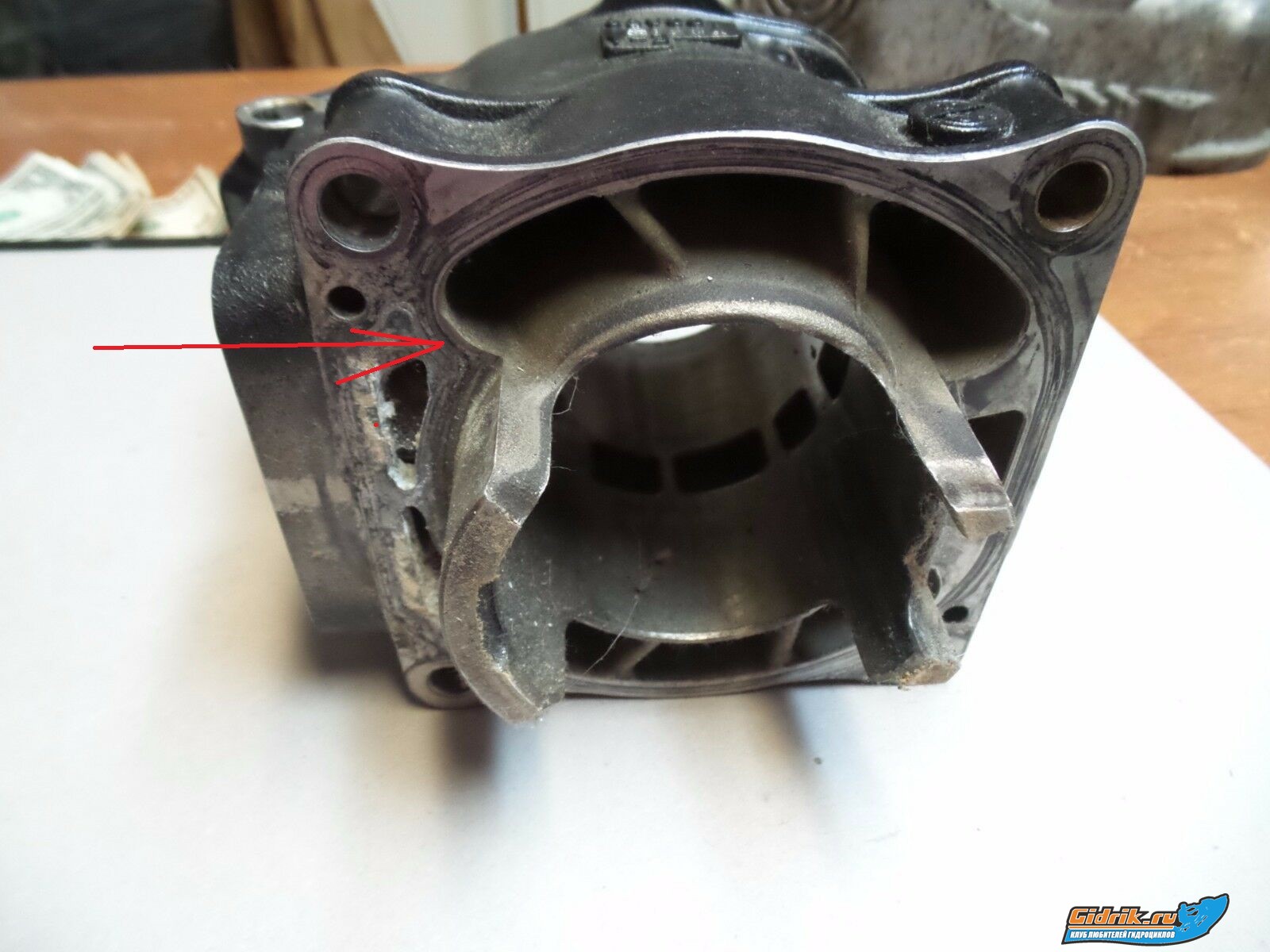

Всем салам!
Так нашли от куда попадает вода?
Интересно...но почему то никто не предложил варианта, что вода может попадать через прокладку что под блок-цилиндром...
К примеру как на фото что взял из нета
Такое частенько происходит с парнями которые восстанавливают шорблок аргоновой сваркой

Да по сути темы:
Мысль проверить фазировку коленвала - одна из приоритетных(могу подсказать как это сделать не разбирая ДВС)
да еще строит проверить настройки TPS... благо YDIS его уже видит
