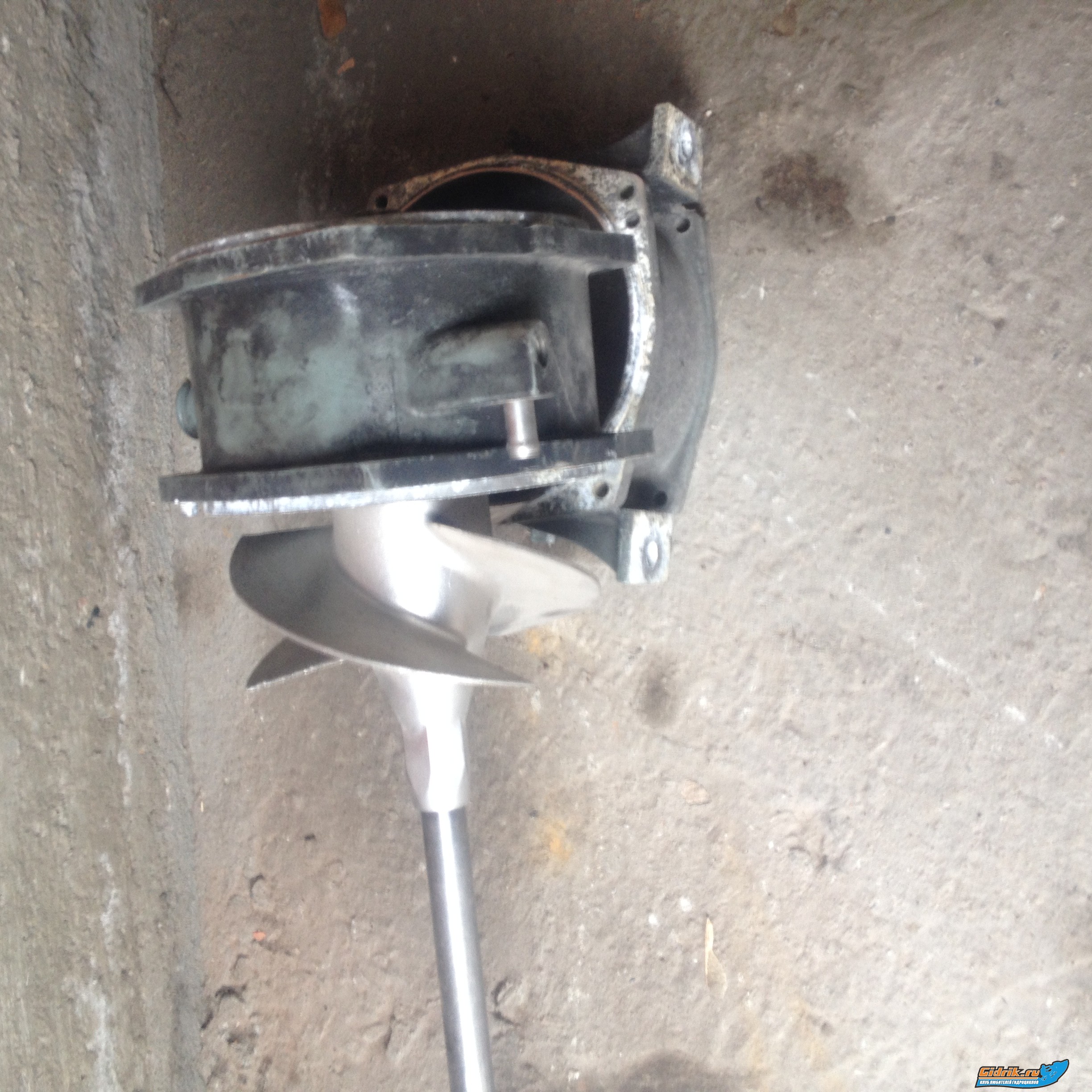

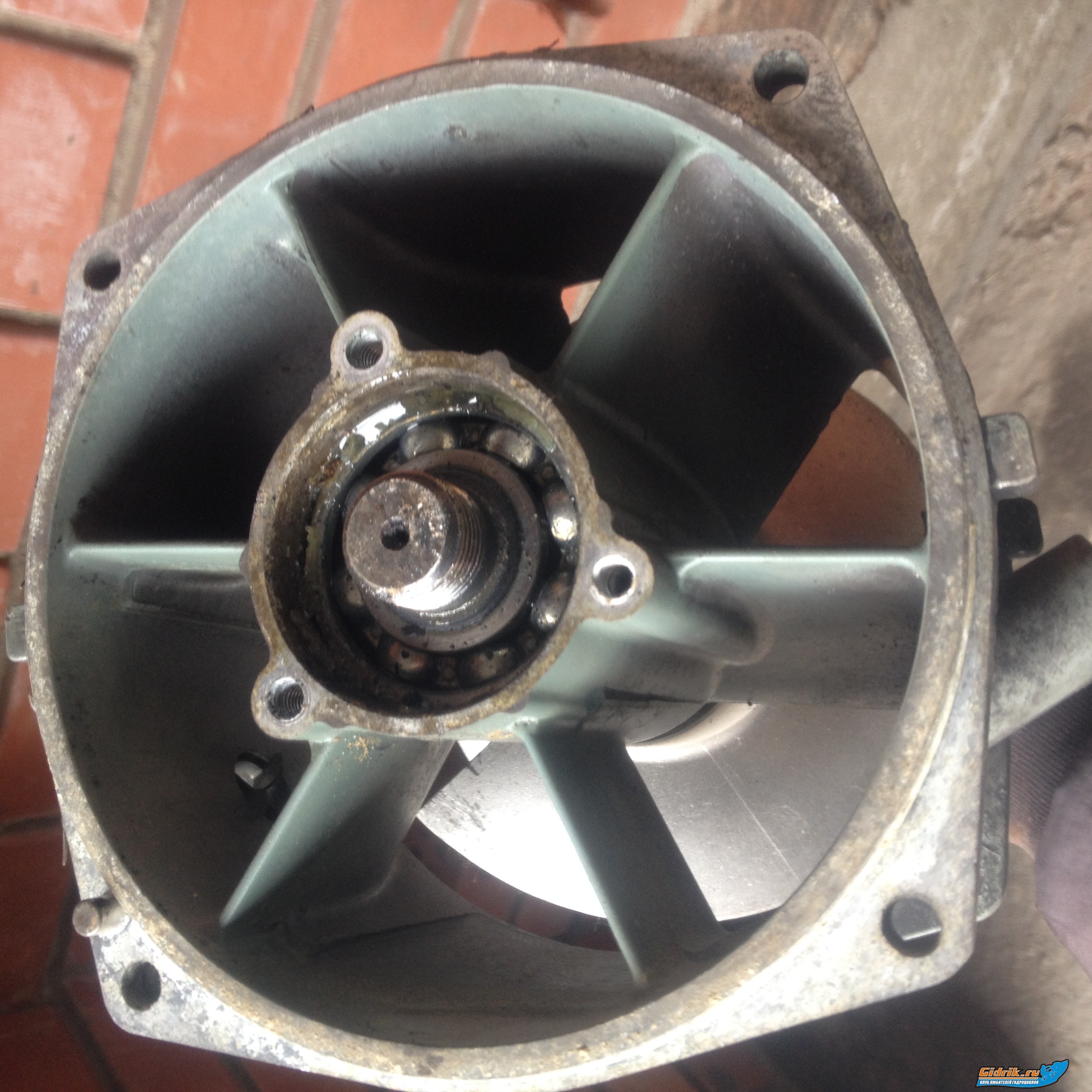

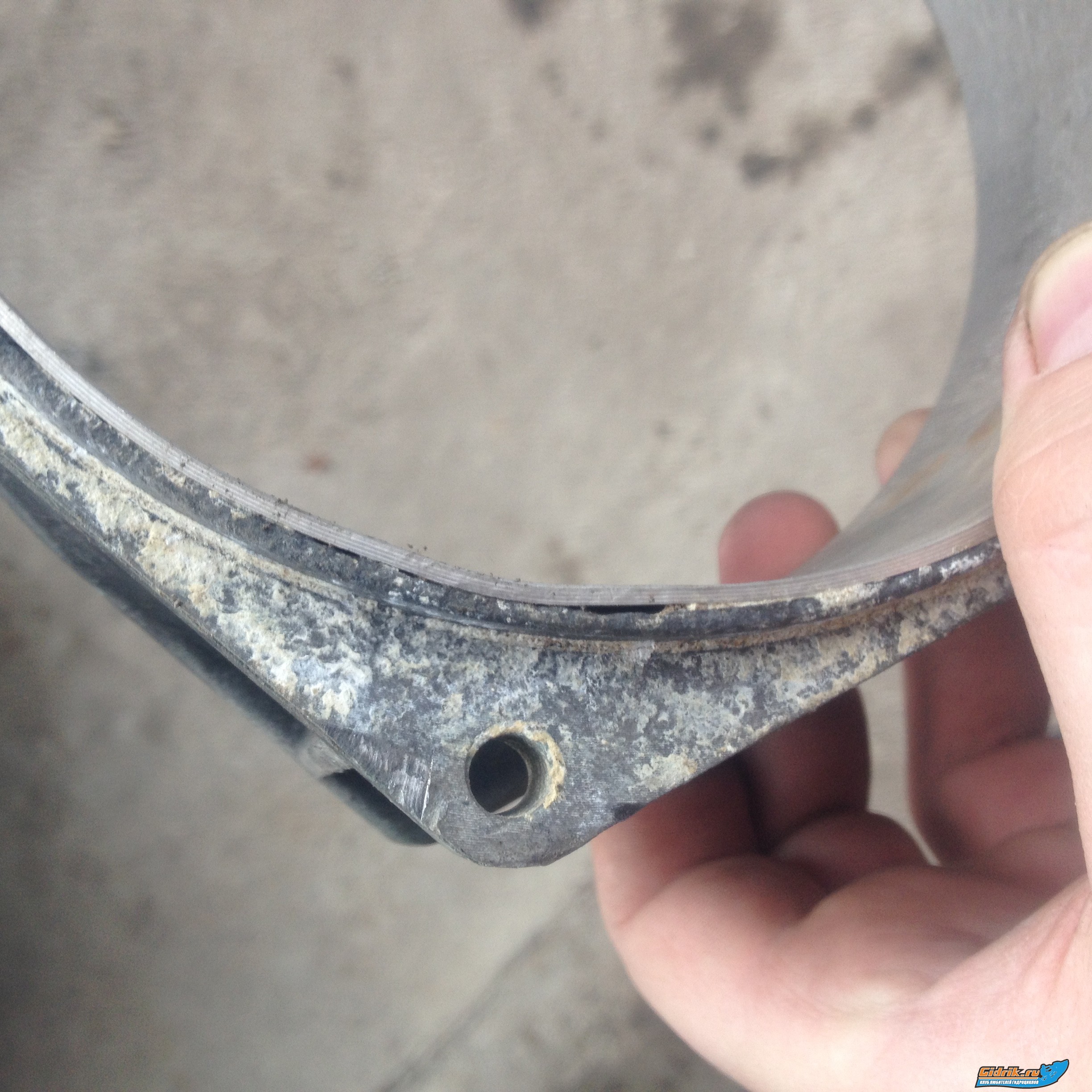

Разобрал импеллер есть вопросы !
Как вынуть вал из спрямителя ( вроде так называется)) стучал невыходит! ???
Должна ли быть гайка на валу ? ( у меня её нет )
Кольцо и винт просто конченное , кольцо ремонтировал кто-то ( фото творения я прилагаю ))
Нет не у кого крыльчатки датчика скорости ?
image.jpeg [ 1.06 МБ | 6438 просмотров ]
image.jpeg [ 990.53 КБ | 6438 просмотров ]

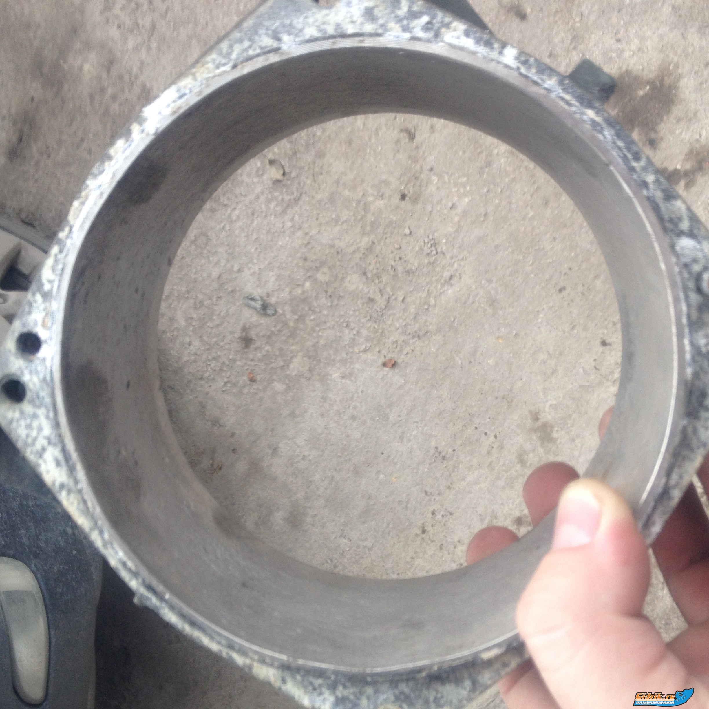

Кольцо
image.jpeg [ 1.01 МБ | 6438 просмотров ]
image.jpeg [ 1.07 МБ | 6438 просмотров ]

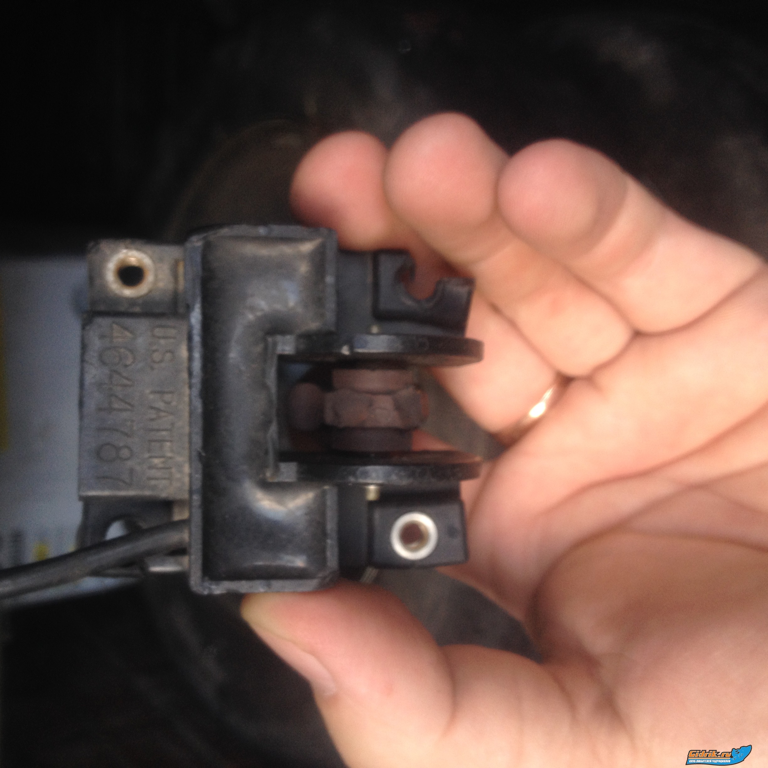

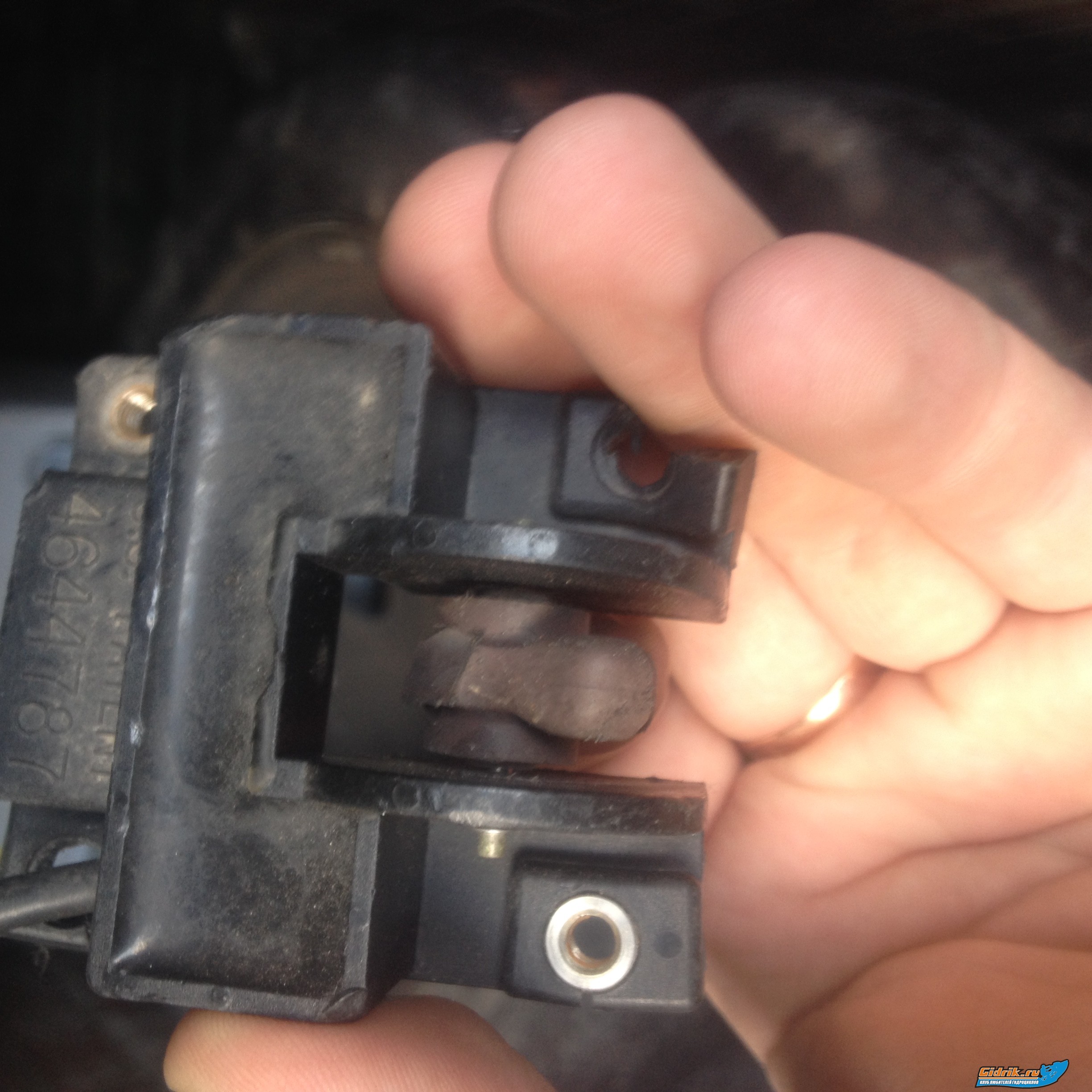

Датчик скорости ( видно поломанные лопасти )
image.jpeg [ 802.07 КБ | 6437 просмотров ]
image.jpeg [ 819.7 КБ | 6437 просмотров ]
сначала откручиваем винт .потом вытаскиваем вал в другую сторону от той стороны которою вы пытались выстучать
СообщениеДобавлено: 19 апр 2017, 14:02
Сообщения: 721
Откуда: Омск
Поблагодарили: 9 раз
есть бу датчик 3000р
СообщениеДобавлено: 19 апр 2017, 14:50
Сообщения: 129
Имя: Дмитрий С
ALEKS писал(а):
Покажи состояние ? Diman989@mail.ru

Ну хорошо что я не особо старался ))) и молоточик взял медный )) как открутить винт без ключа реально вообще нет ?

смотря на что сажали и как прикипел
на вайбер могу скинуть фото
СообщениеДобавлено: 19 апр 2017, 19:33
Судя по состоянию водомёта да и винт стоковый походу некасалась там рука мастера,- прикипело там капотально. Но открутить без горелки газовой, тисков капитальных и трубы добавочной на ключь практически нериально). Я свой и в токарный зажимал, ключь порвал и дудки.
Шлицы через мягкие губки в тески греим, ключь-попку 3тий номер трубу нанего и по часовой. Резьба ЛЕВАЯ!

СообщениеДобавлено: 19 апр 2017, 21:28
да, винт только с прогревом откручивай.
я зажал в могучие тиски и огромным газовым ключем
Спасибо ( мне уже страшно ))) износ просто дикий винт просто в кольце болтается , зазоры кошмарные !
СообщениеДобавлено: 20 апр 2017, 03:35
Сообщения: 129
Имя: Дмитрий С
Может его болгаркой срезать ? Надпилить он ослабнет .
СообщениеДобавлено: 20 апр 2017, 04:44
Всё можно если с умом)))

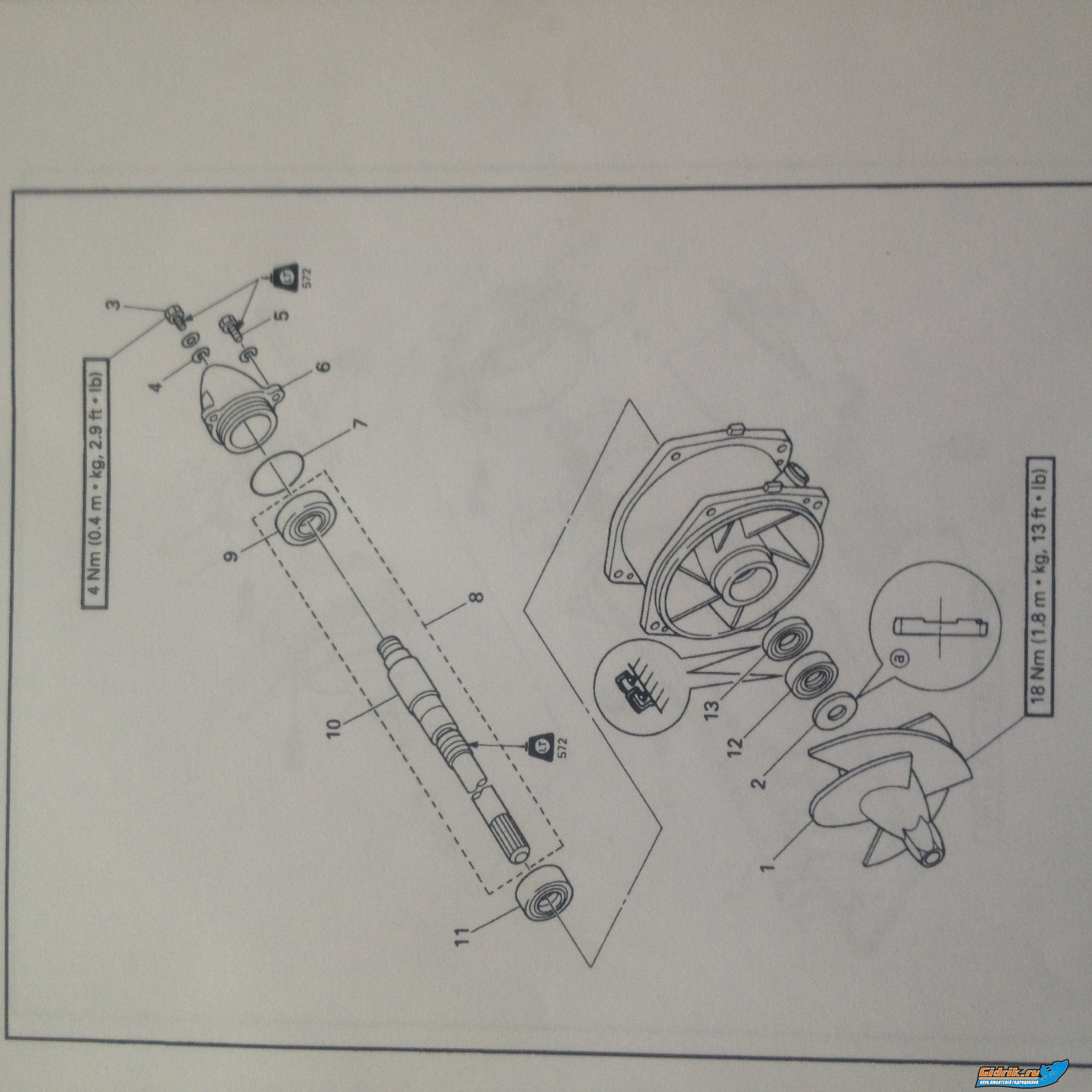

СообщениеДобавлено: 24 апр 2017, 11:39
Сообщения: 129
Имя: Дмитрий С
Открутил винт )) крутили в троем его это было незабываемо ))
Теперь вопрос зачем резьба на валу ? По мануалу там гайку я невижу её и небыло при разборке !
image.jpeg [ 990.53 КБ | 6398 просмотров ]
image.jpeg [ 983.65 КБ | 6398 просмотров ]
