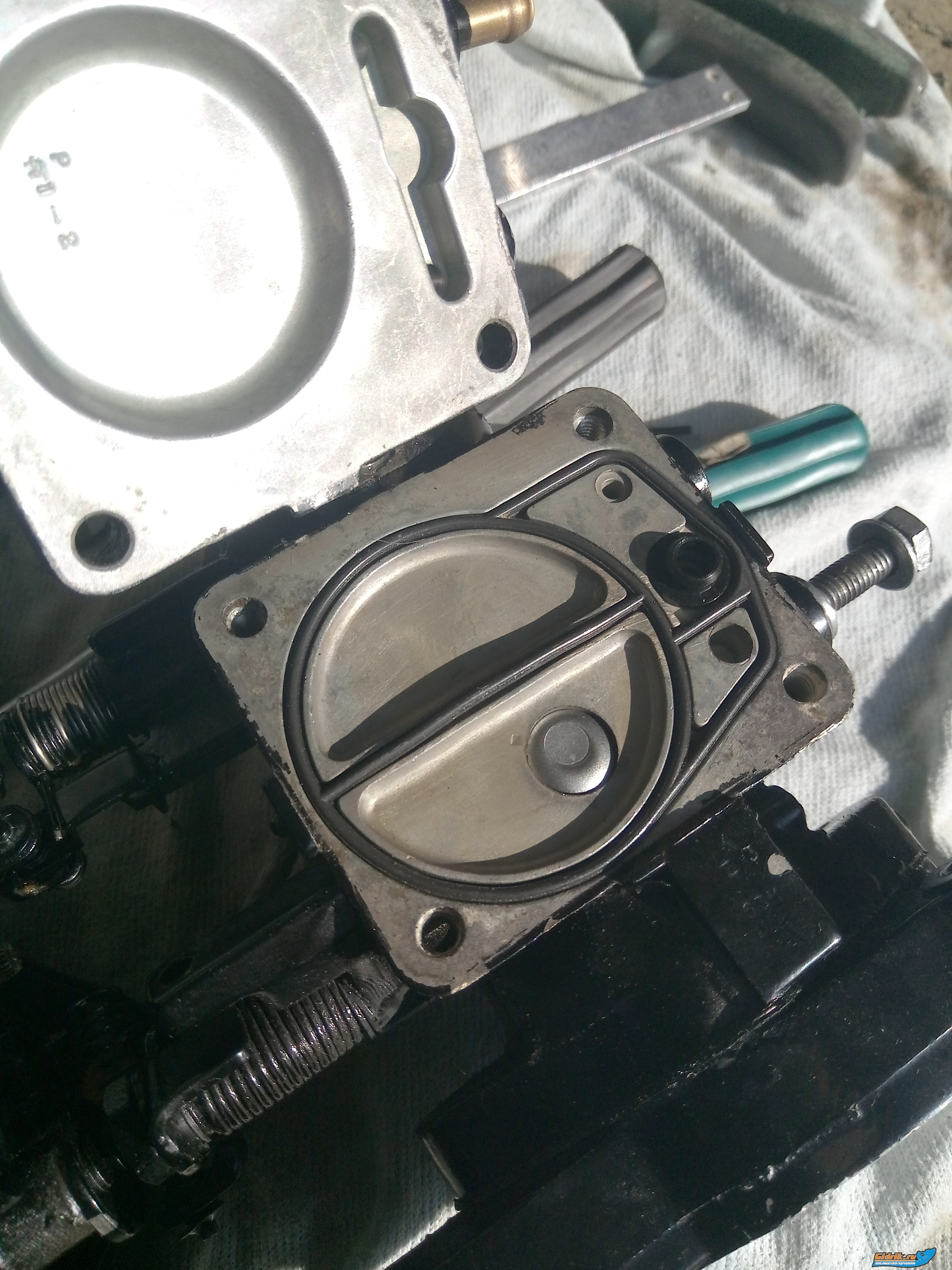

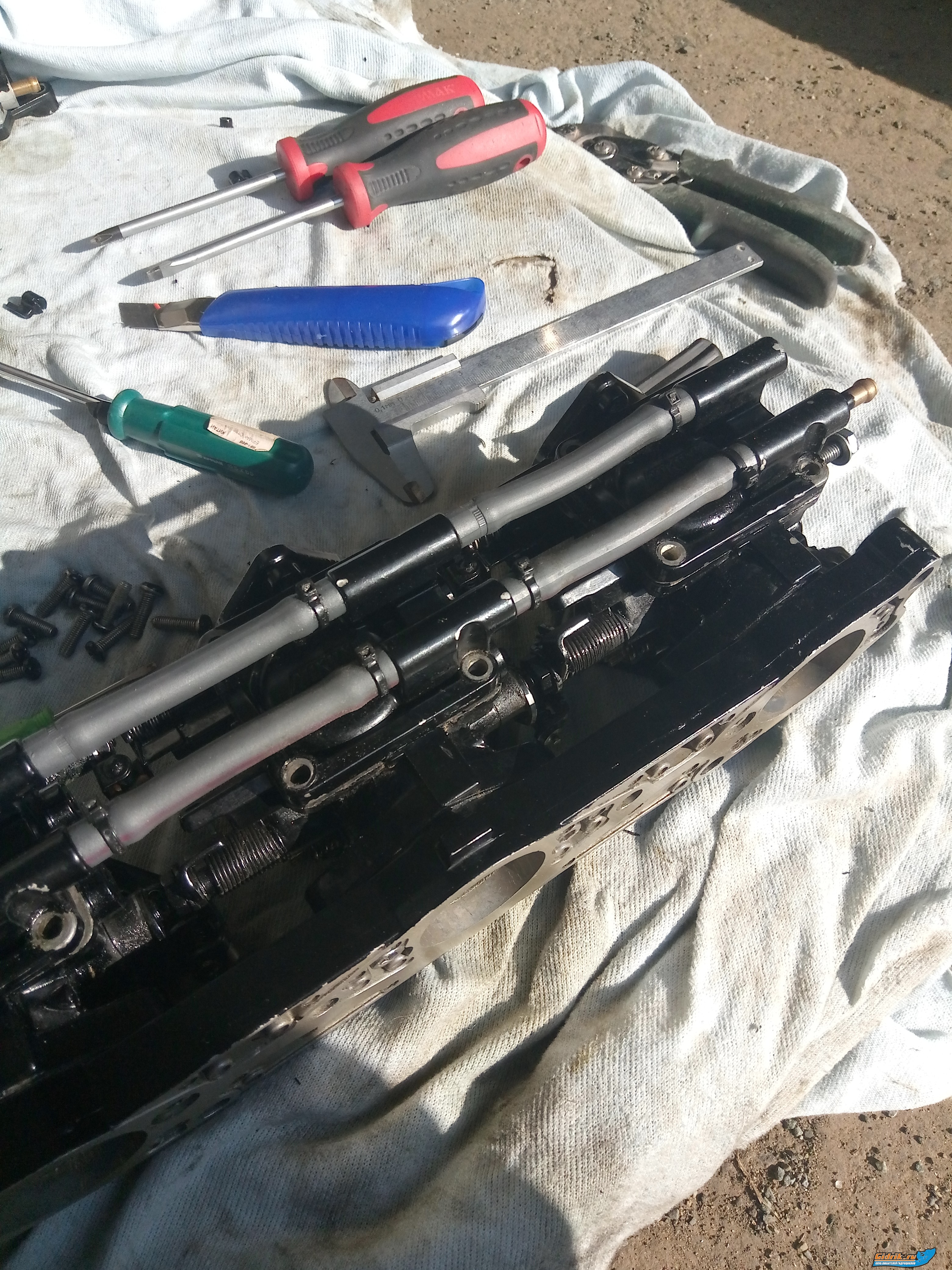

Всем привет! Вчера продул все карбы,из двух бензонасосов собрал один нормальный. Сегодня выкроил время и выехал на воду.Ура побежал гидр свои заветные 49 миль,я был самый счастливый на тот момент,движок работает без перебоев ну и с места подрывает не плохо.Попробую выложить фото насосов которые стоят на карбах.
P80828-162954.jpg [ 2.97 МБ | 5416 просмотров ]
P80828-163016.jpg [ 2.08 МБ | 5416 просмотров ]
