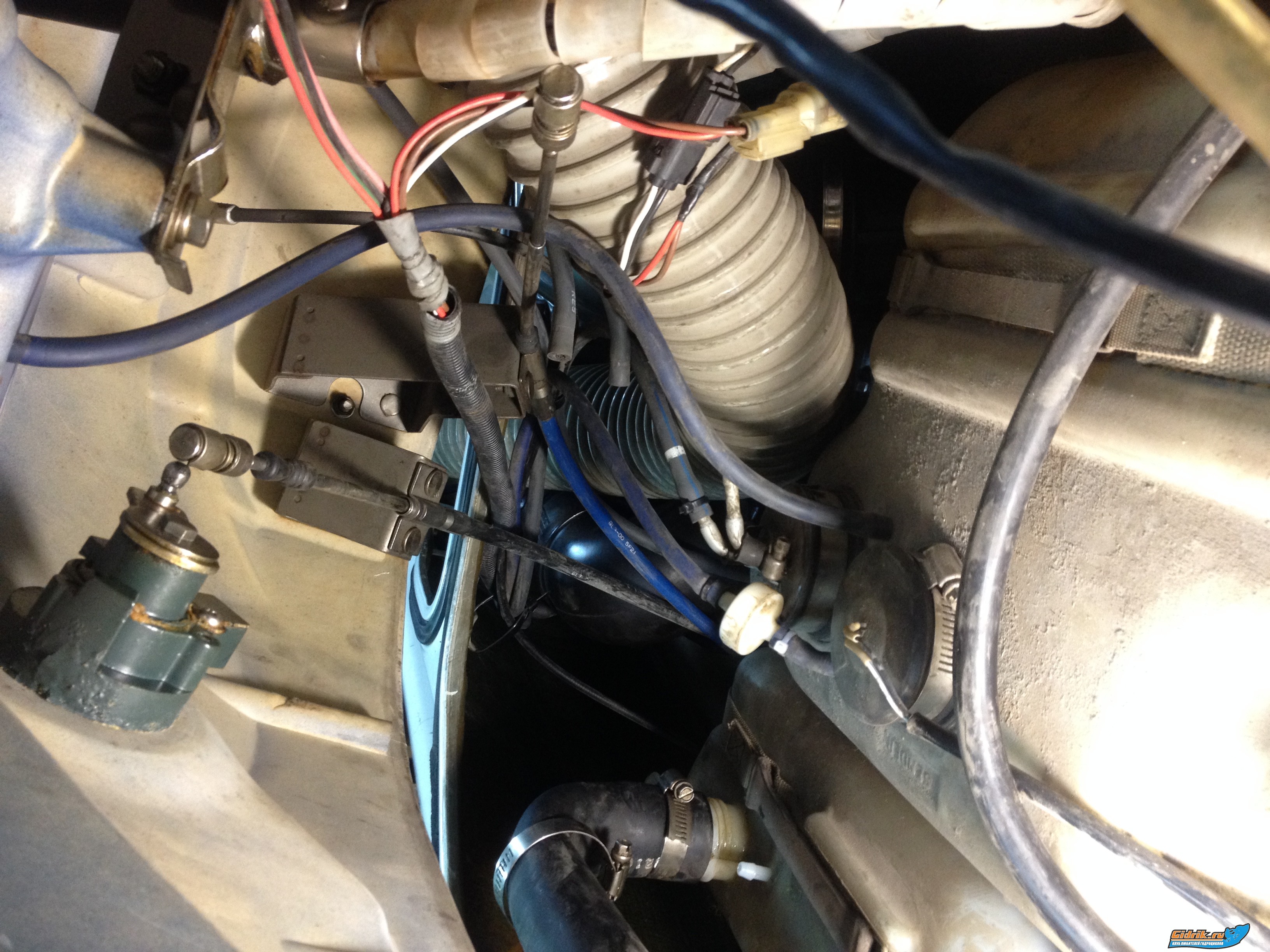

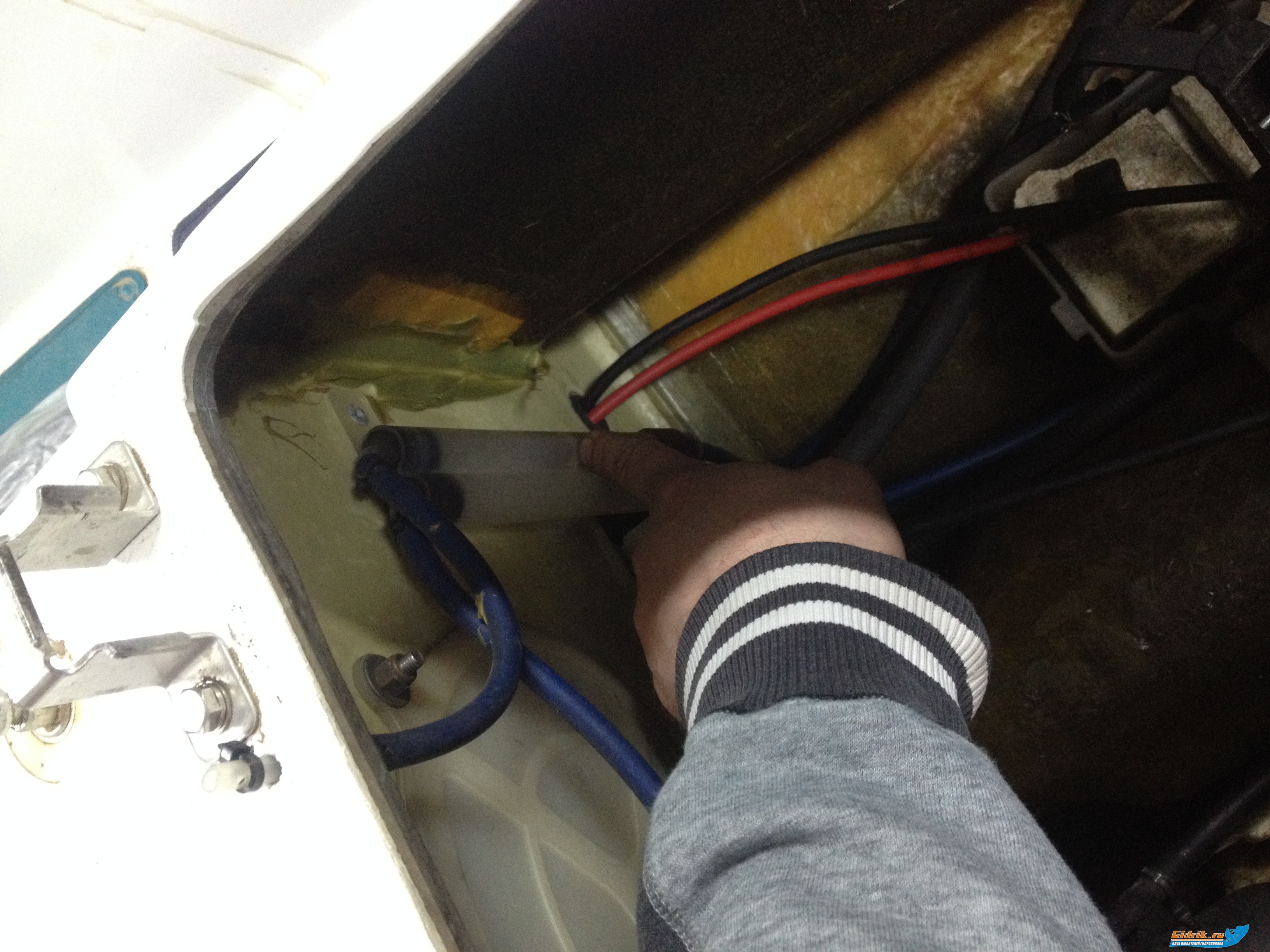

СообщениеДобавлено: 19 май 2017, 15:49
Dimon123 писал(а):
Dimon123 писал(а):
Мне пока не до них ! Я уже заипался его делать , куда не плюнь везде капец .....
GPerku -бы брал и радовался((((((( :D
Че это ?
GP....R вот это полный капец.......)))
СообщениеДобавлено: 19 май 2017, 16:23
Dimon123 писал(а):
И так снова я непонимаю чего то )))!!!
Залез чтоб снять маслобак и промыть его обнаружил снятые шланги с бензобака !
На бензобаке два штуцера как я понимаю один подаёт второй обратка с крабов ( может и не так ))
С крана три шланга один подключён к карбам на подачу два болтаются без дела куда их цеплять ??
На одном написано резерв на втором вход (in)
Если я их подцеплю на бак то куда обратку ?
Короче я уже опух от этого Лего.....
1) в б-баке 4 штуцера. 2 отдельно друг от друга это 1-вентиляция бака идет на колбу в зад.тсеке. 2-обратка с карбов с обр.клапаном.
2) кран;- 1-на карбы, 2-рез. 3-основной. 2 и 3 в баке (рядом) с разной длинной трубочек внутри бака.
3) ты в букварь иногда заглядывай)))) с пендосии чо зря заказывал его. Или я чото путаю!!!! %)
СообщениеДобавлено: 19 май 2017, 18:00
Сообщения: 129
Имя: Дмитрий С
Все верно ) я лох купил какой-то дырявый мануал то гайки нет на импеллере то шлангов и ещё много чего я так и не нашёл ...
СообщениеДобавлено: 19 май 2017, 18:04
Сообщения: 129
Имя: Дмитрий С
Вот так подключено было .. Шланг с клапаном подключён к вентиляции в заднем отсеке , обратка подключена к штуцеру подачи с Бака ! А кран вообще отключён !
image.jpeg [ 1.45 МБ | 7345 просмотров ]
image.jpeg [ 1.32 МБ | 7345 просмотров ]
СообщениеДобавлено: 20 май 2017, 01:14
Вентиляция всё правильно, это я с клапаном попутал! 2 соска из нержа рядом на одном шланг с бел. меткой Это резерв и основной. С право от клапана что за шланг без хомута?туда должна обратка! Краник-бы желателен, бенз отсекать если в разнос уйдёт при замене подсоса на праймер))). С охлаждением есть ясность?
СообщениеДобавлено: 20 май 2017, 05:21
Сообщения: 129
Имя: Дмитрий С
Шланг с белой меткой у меня это обратка с карбов !
Шланг который без хомута это вентиляция номер 2 уходит наверх в корпус )))
С охлаждением не решил , пересмотрел кучу фоток , перелопатил авито с подобными аппаратами у всех шланг подключён с башки цилиндра 2 на колено ( авито) , заглушка в башке Японская ( хрен выкрутиш на установленном моторе )
