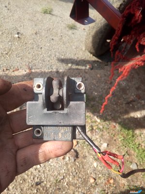

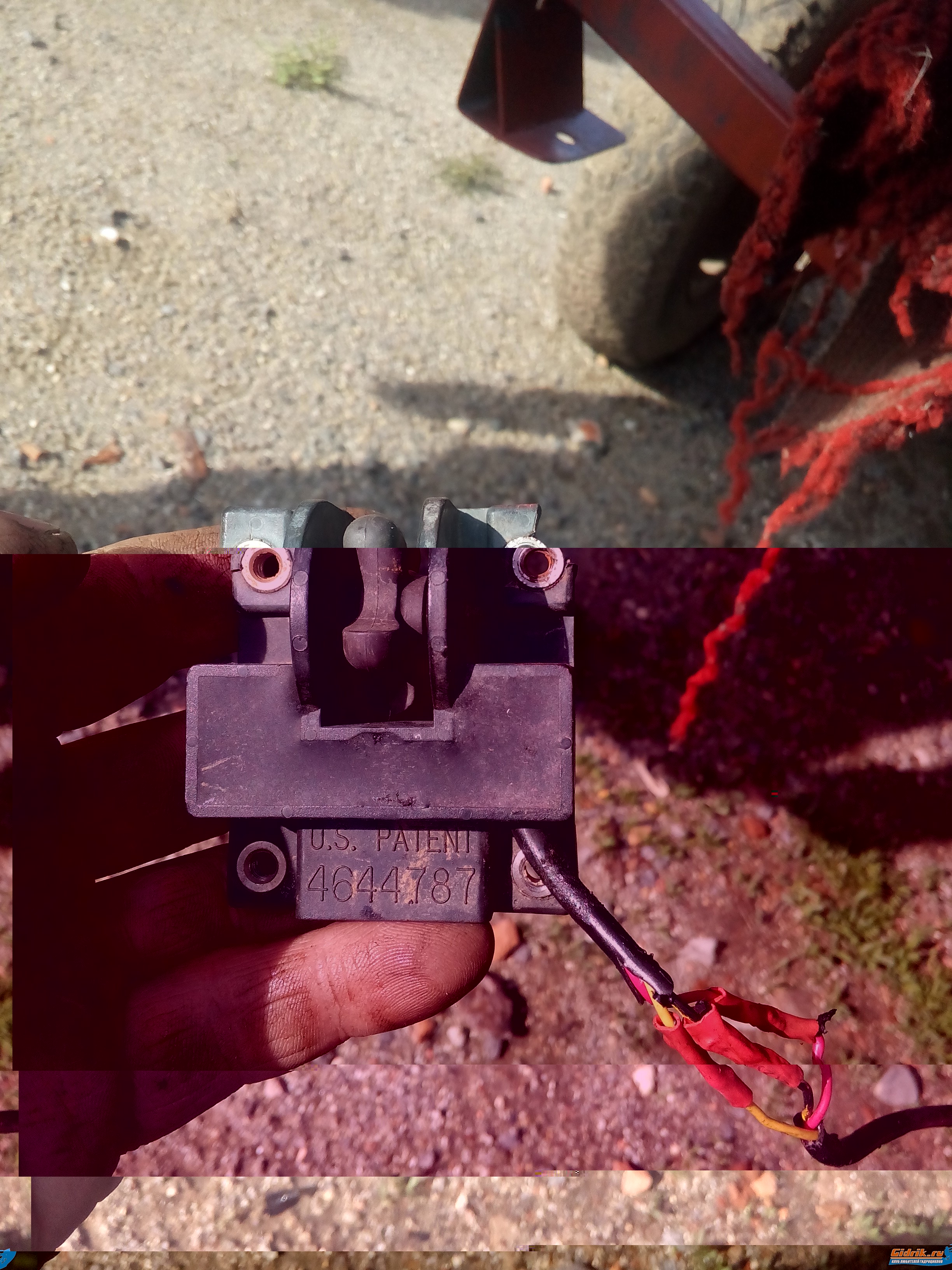

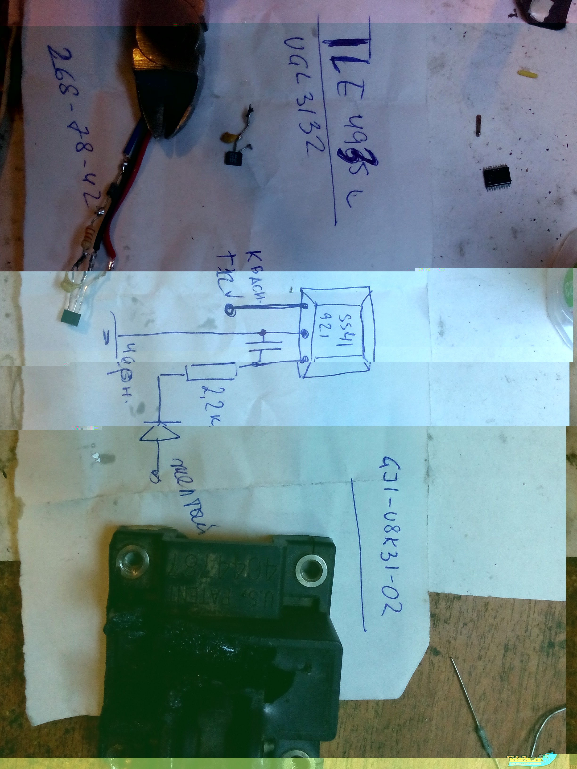

кто ни буть разбирал ? чинил ? а то новый оч. дорогой %) , думаю там как в машинах простой датчик холла , есть решение ? завтра хочу разобрать ,а то без скорости на табло как то не комфортно :(

разобрал , там стоит датчик холла ss41, стоит 50-170р. максимум , не пойму, почему цена нового 10тыс. , ремонта на 15 мин.,если кому надо скину схему.

Победил !!! по порядку : датчик по принципу стоит у всех ямах 98-02г. одинаковый , проверяется легко: 3 провода 1.чёрный - минус , 2.жёлтый(зелёный) - сигнал , 3. +12вольт.
берём вольтметр(цэшку) проверяем напряжение питания 12в. ( между 1и3 проводом) оно появляется только при ЗАВЕДЁННОМ ДВИГАТЕЛЕ !!! , далее вольтметром проверяем наличие импульсов (между 1и2 проводом),вращая барашик датчика увидите что на нём появляется напряжение порядка 0.5-3в. - это говорит о исправности датчика , если нету , значит ПОРА брать новый за 10 000 т.р .....
...но это не для нас !!! :P

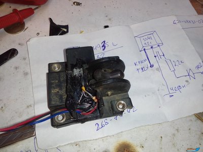

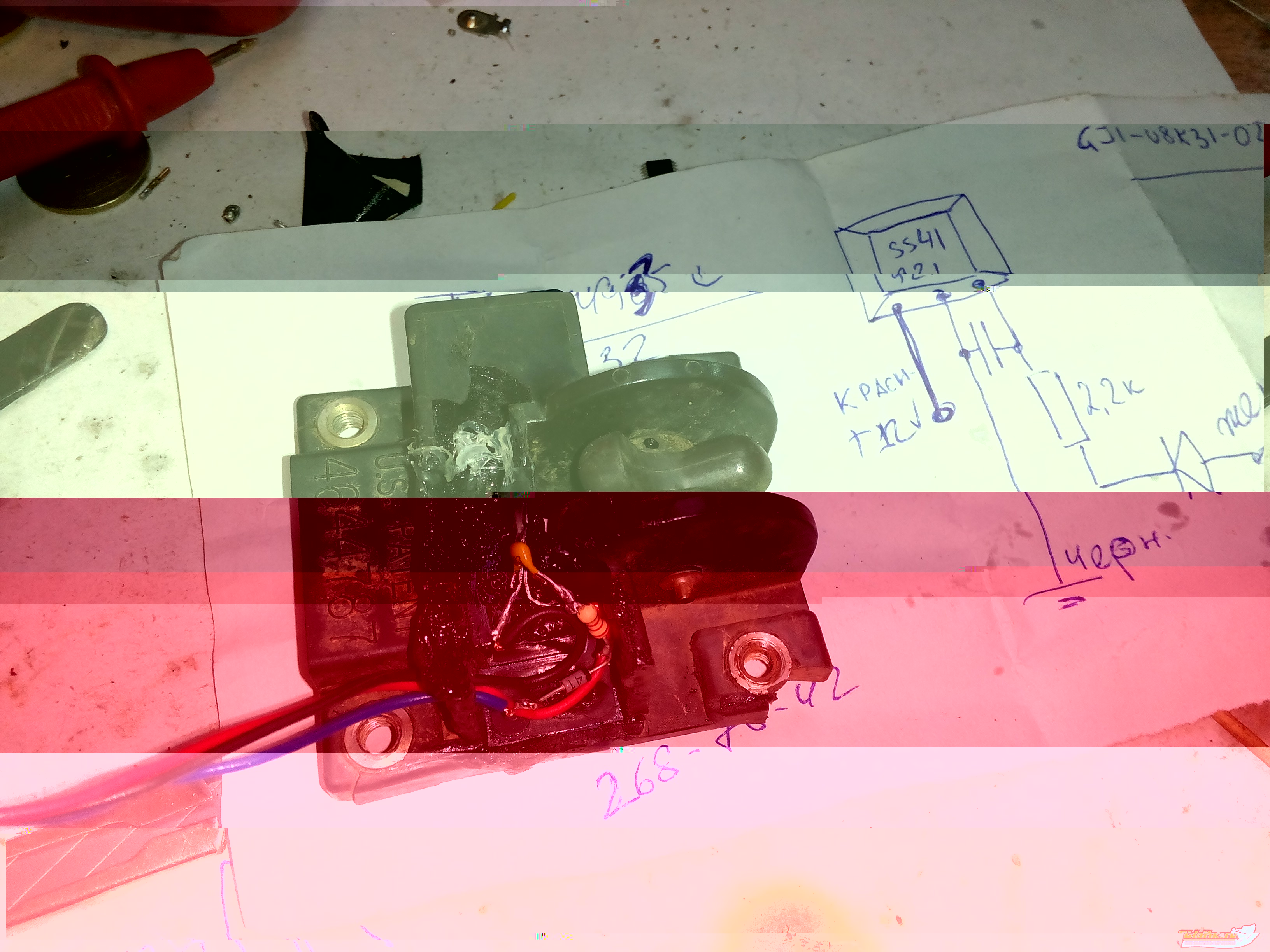

разбираем его при помощи фена (т.к. он залит толи баксидкой, толи герметиком) на фото видно как я его "раздербанил" (можно конечно было и по культурней).

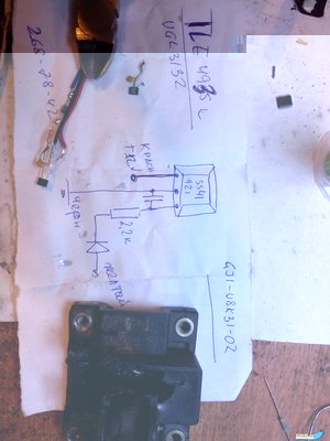

датчик собран : микросхема SS41 (можно аналоги) , резистор 2.2к. , любой диод , и конденсатор (убирает помехи по питанию) - типовая схема включения
Если получится разобрать не повредив элементы , эт хорошо , у меня не получилось .
Собираем согласно схемы рис1. , ВАЖНО датчик работает только прямой стороной !!! , поэтому когда будете собирать обязательно смотрите , что бы микросхемка SS41 стояла прямой стороной ( без скосов) к барашку (внутри его лопостей магниты).,собрали опять нужно подключить и проверить импульсы на выходе(жёлтый провод). только потом можно всё собрать ( я залил с помощью клеевого пистолета)
