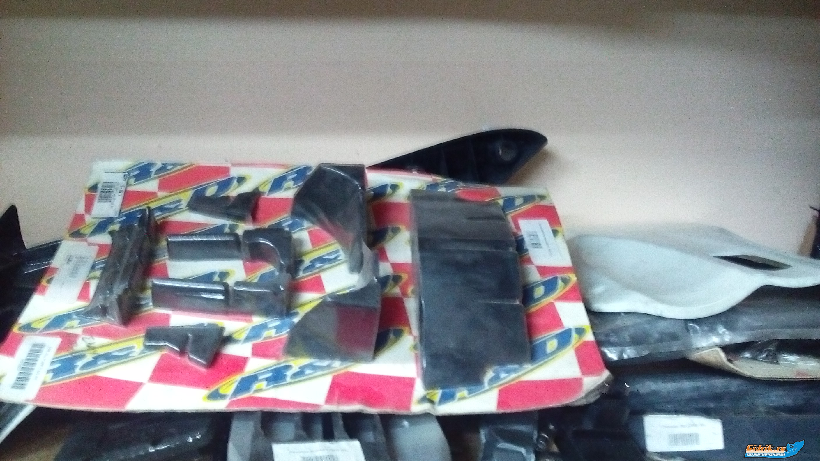

Здравствуйте. Перерыл весь форум,нашёл только то, что надо его ставить. Вопрос: как выглядит и где взять? Зазор на водомёте предельный-0.6мм, при старте пробуксовка, максимальная скорость по приборке 82км/ч,обороты двигателя 7200.

Антикавитационный комплект,это не про зазор в импеллере.Это кой чего другое.
про такой наверно речь идет
IMG_20160712_164701[1].jpg [ 989.25 КБ | 12417 просмотров ]
СообщениеДобавлено: 12 июл 2016, 13:36
Вот,у Алекса оно,вещь реально нужная,я проверял)))

Дак куда конкретней то ещё?? Этот комплект устраняет заводские косяки ямахи,которые у тех моделей есть в устройстве водомёта изначально. Для каких моделей существуют комлекты-на тех моделях и есть косяки. Например,на вэйвбластере-нет, а на XLT есть. Как то так..
