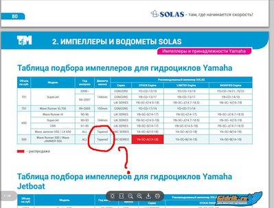

Привет, мужики, запутался совсем, в чем разница м/у коническим винтом и тем, где указан диаметр?
Как у своего стокового определить параметры?

на стоковом есть номер , если нет то по каталогу.Поменять хочешь?

СообщениеДобавлено: 30 авг 2016, 09:58
Но меня смущает характеристика ,т.е. конус или просто диаметр.
У вас что из себя представляет корпус импеллера? Он идет на конус или как труба?
турбина водомёта она ровная в неё ставится импеллер , а на выход турбины конус на него рулевое сопло.
СообщениеДобавлено: 30 авг 2016, 22:13
а вокруг самого винта конус?
СообщениеДобавлено: 30 авг 2016, 22:19

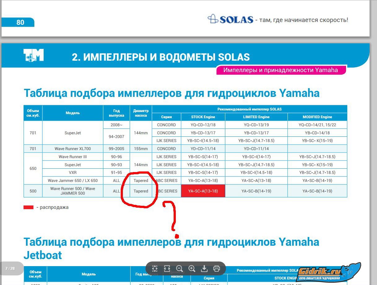

Тогда что за характеристика винта? см картинку:
А вот тут ссылки на предложения, предлагающие совсем не отдупляют
http://vodnik.1000size.ru/impeller-yama ... nocat=0&g= 144 мм
http://vodnik.1000size.ru/impeller-yama ... nocat=0&g= конический.
Как быть?
Как быть?
оба подойдут но разная серия, первый конкорд хороший низ, второй непомню серию но он дня скорости, на твой мотор для подрыва 12/17 , скат трак свирл, или солас конкорд, у меня лично стоит 13/17 солас конкорд , но мотор 760 и доработан,просто на свой если ты такой поставишь то отличия не будет.
