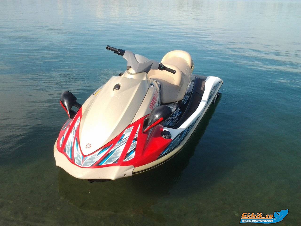

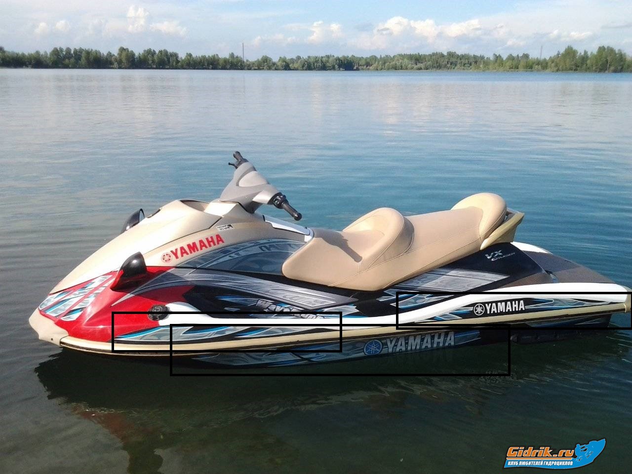

Добрый день
Кто ни будь делал что ни будь подобное?
1-Yamaha-VX-110-cruiser.jpg [ 188.97 КБ | 10418 просмотров ]
2-Yamaha-VX-110-cruiser.jpg [ 215.54 КБ | 10418 просмотров ]

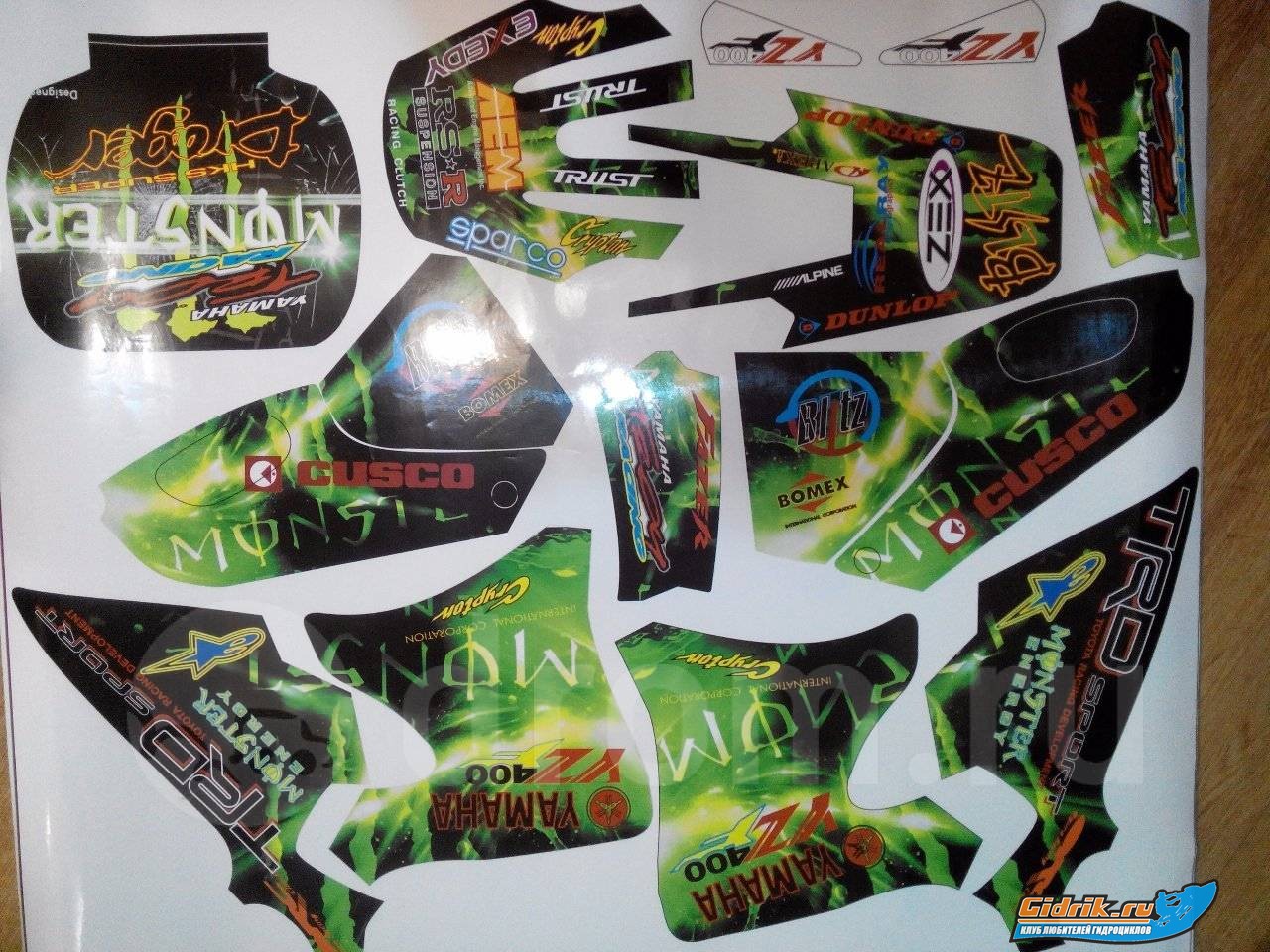

если бы кому то надо было я бы заморочился сам сделать их , лекала снять с корпуса и любой фон и надписи в Corel можно сделать . я на мотоцикл полностью себе делал наклейки , обошлись 1000 рублей распечатать и несколько долгих зимних вечеров

всё дело в бумаге и в краске(не выгорает).

На моте не выгорали , стирались только там где одеждой шоркал , но потом просто ламинированые стал заказывать

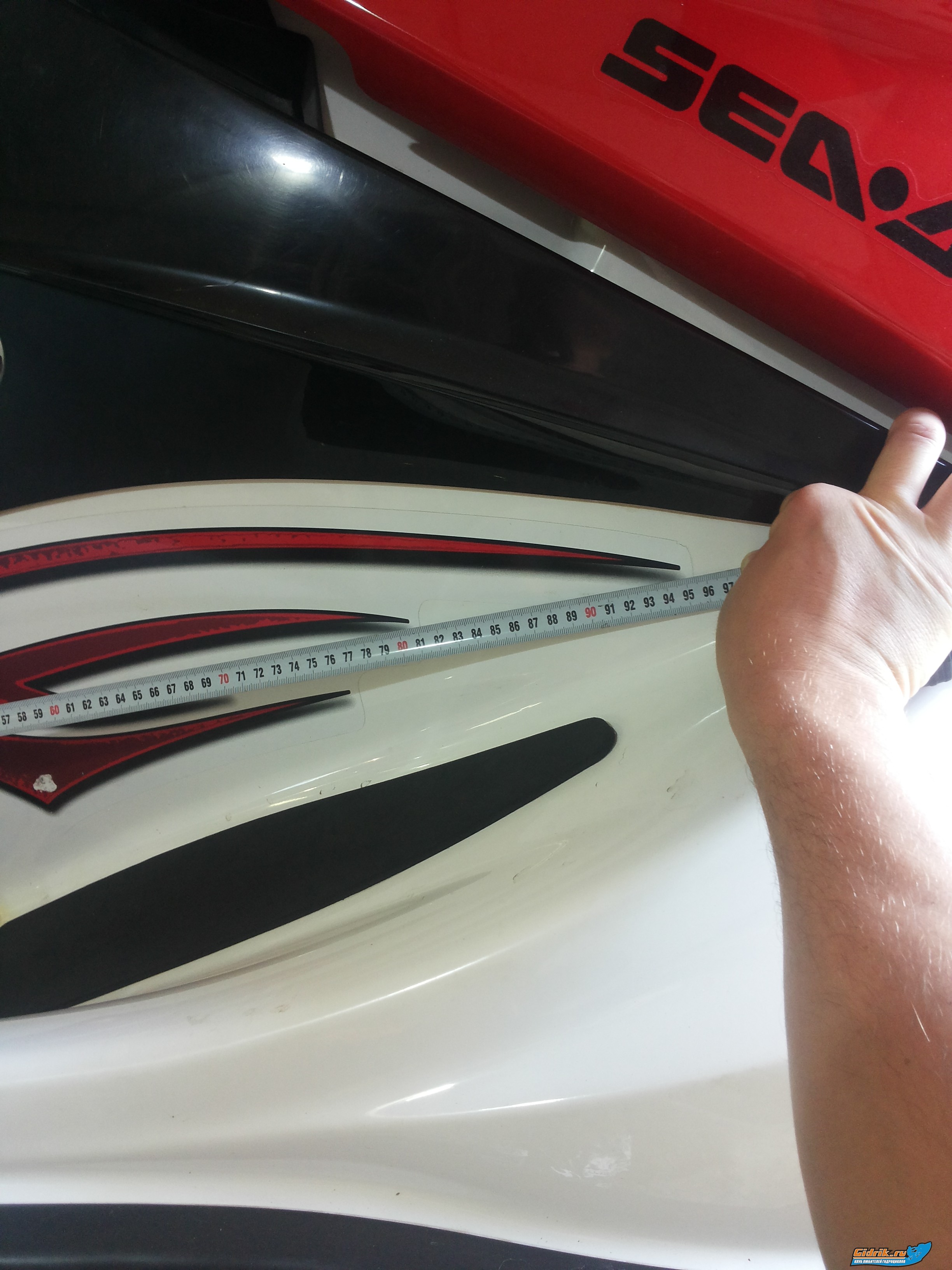

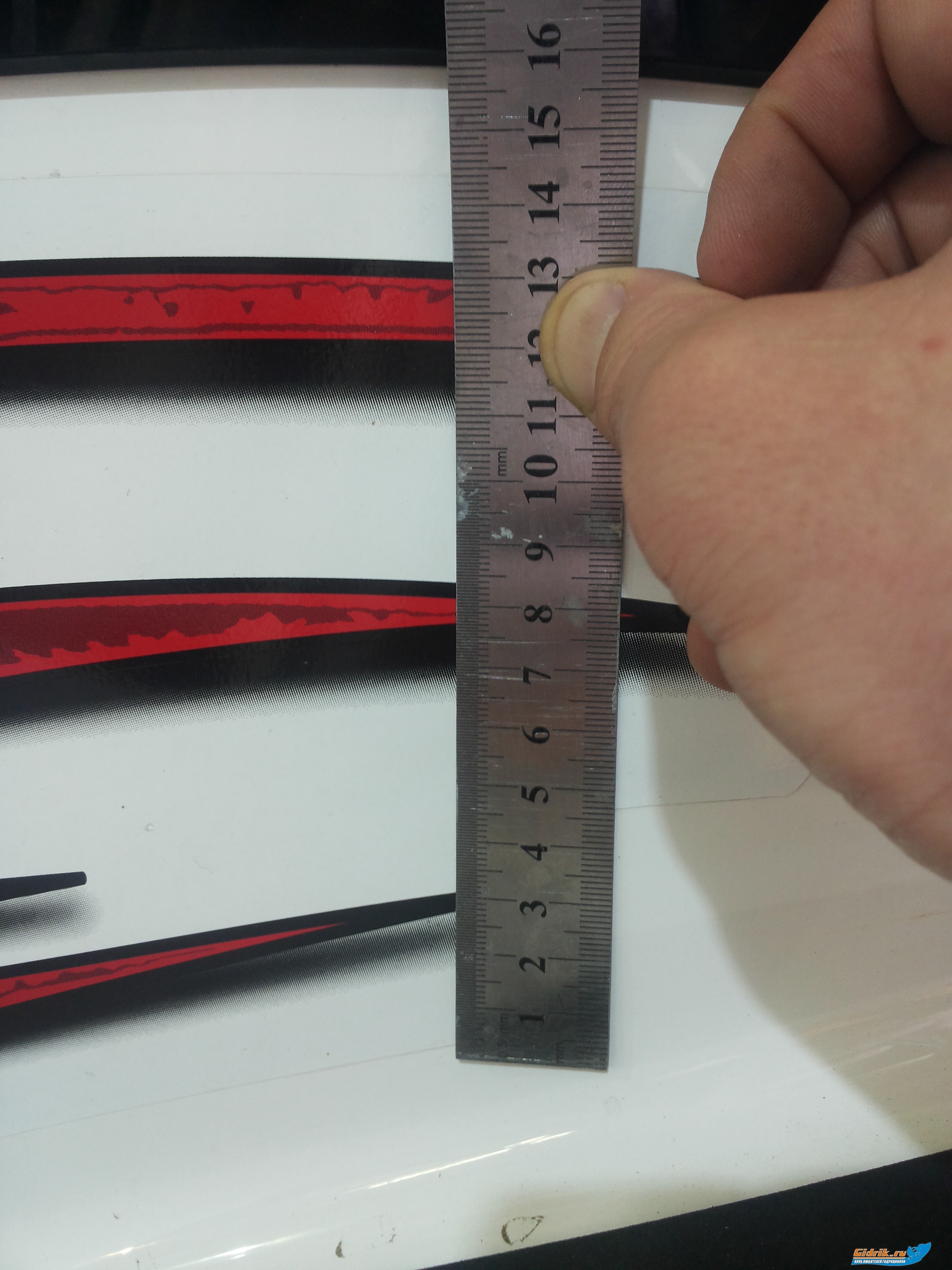

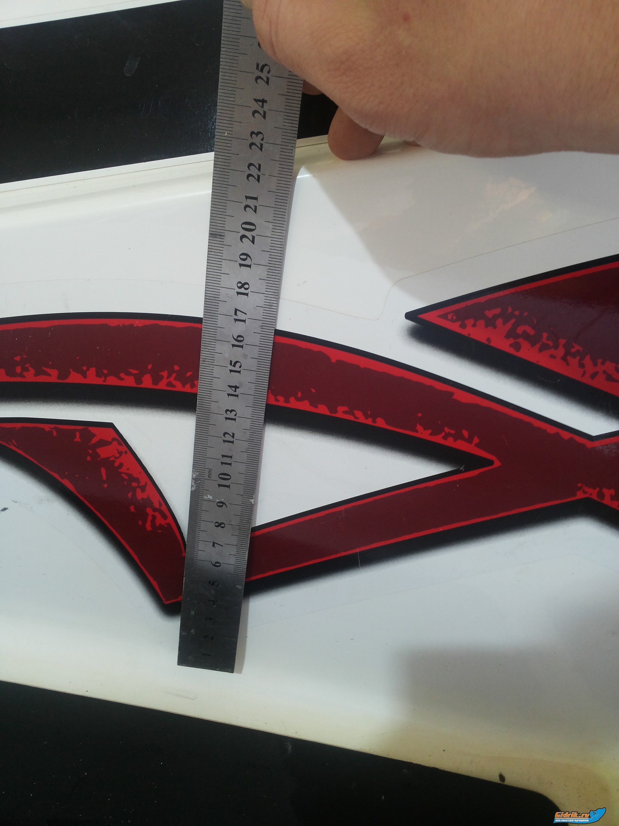

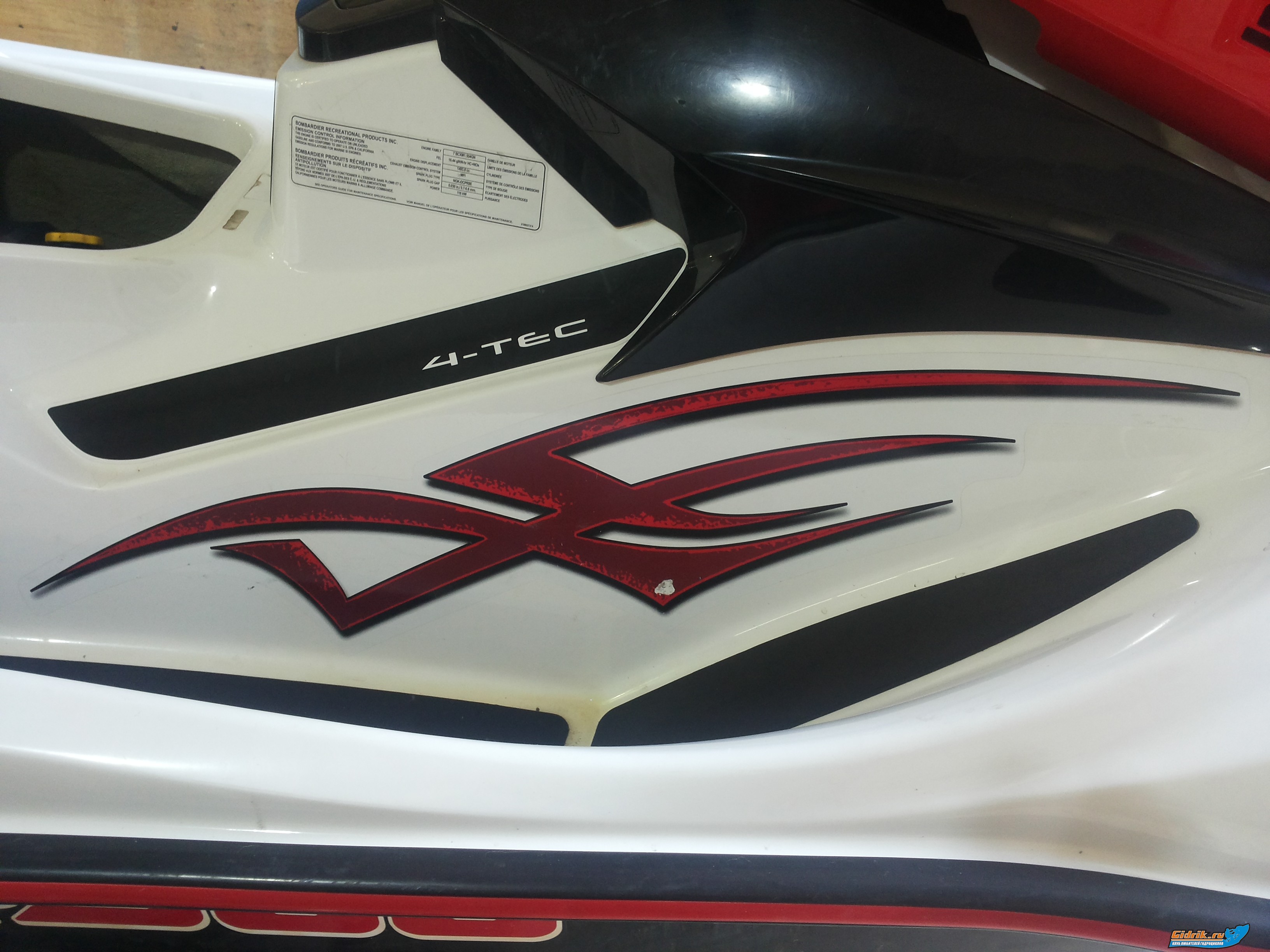

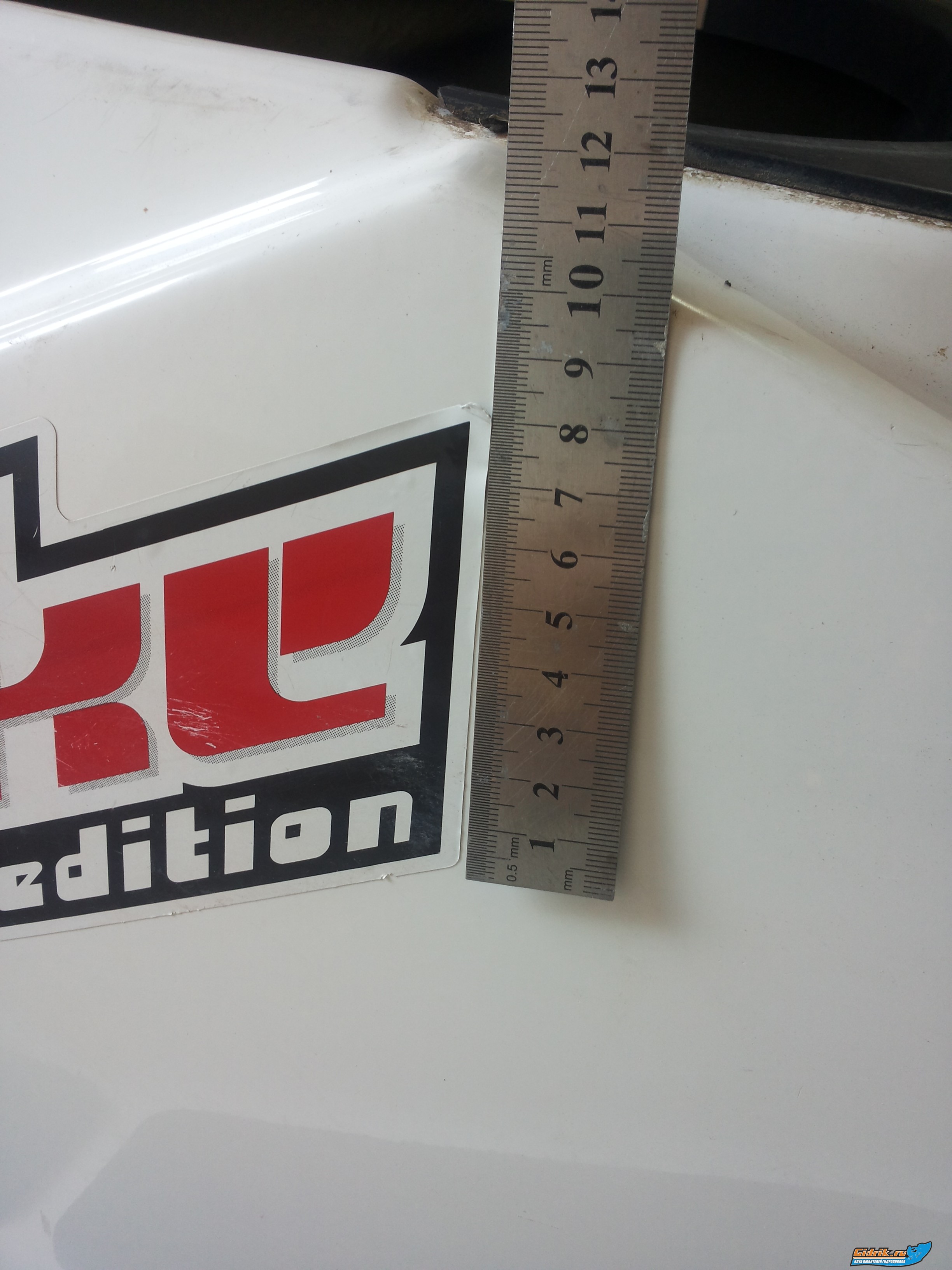

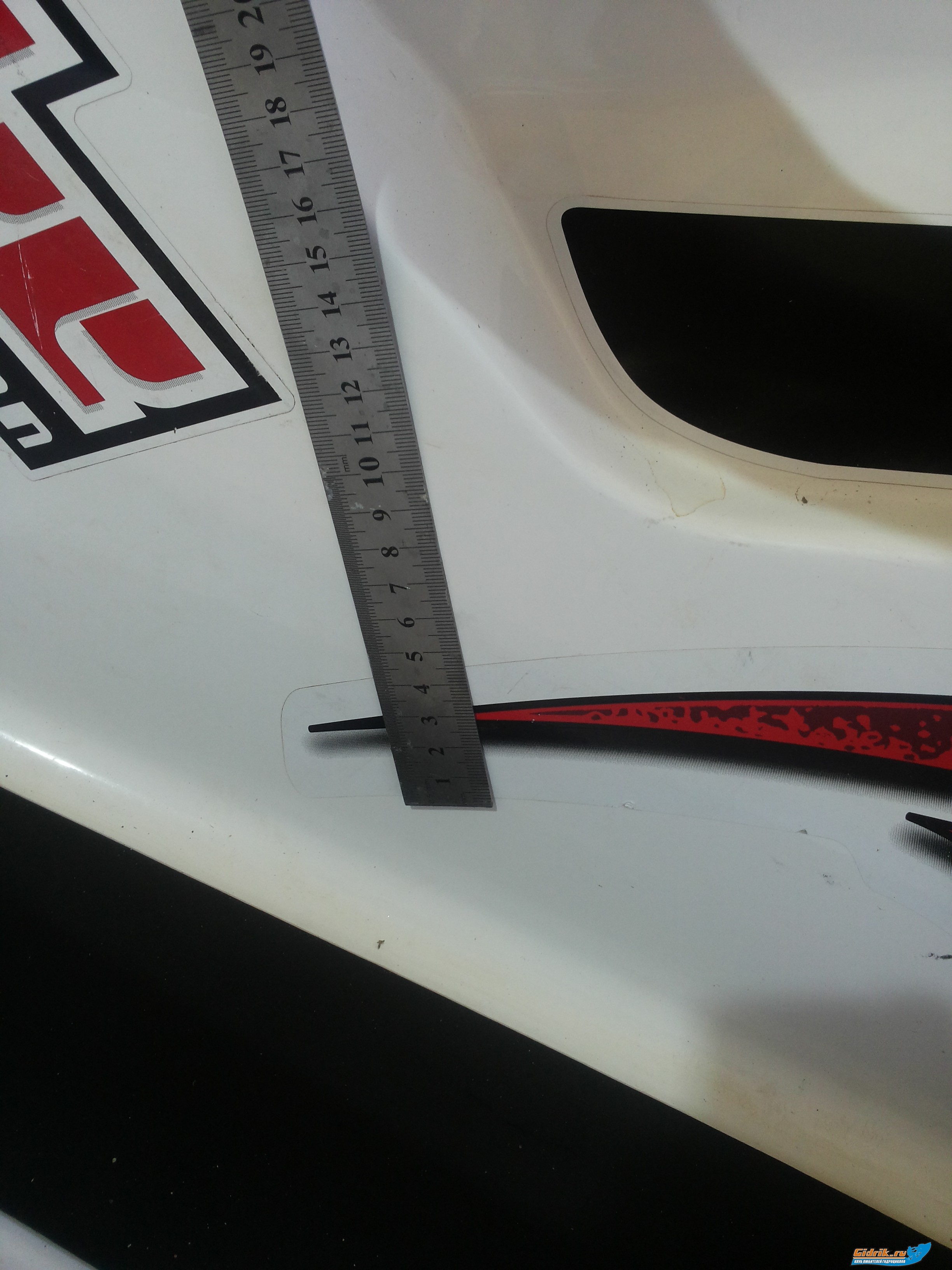

Делал на свой гидр. Просто сфотал все наклейки, приложив рулетку (чтоб видно было геометрические размеры). Отдал фото в типографию (чуть-чуть поискал, т.к. цены разнятся в разы).. По деньгам: что-то около 500-1000 руб. за эскизы (на весь гидр) + около 1000 руб. за печать. Печатали на какой-то пленке, сказали выгорать не будет.. Получилось :good:.

А фото размеров не осталось? :D
Не совсем понял, как Вы это делали?
Делал примерно так..
20180619_114613.jpg [ 887.97 КБ | 10239 просмотров ]
20180619_114645.jpg [ 879.66 КБ | 10239 просмотров ]
20180619_114743.jpg [ 897.67 КБ | 10239 просмотров ]
20180619_114753.jpg [ 823.28 КБ | 10239 просмотров ]
20180619_114810.jpg [ 875.47 КБ | 10239 просмотров ]
20180619_113827.jpg [ 803.74 КБ | 10239 просмотров ]
