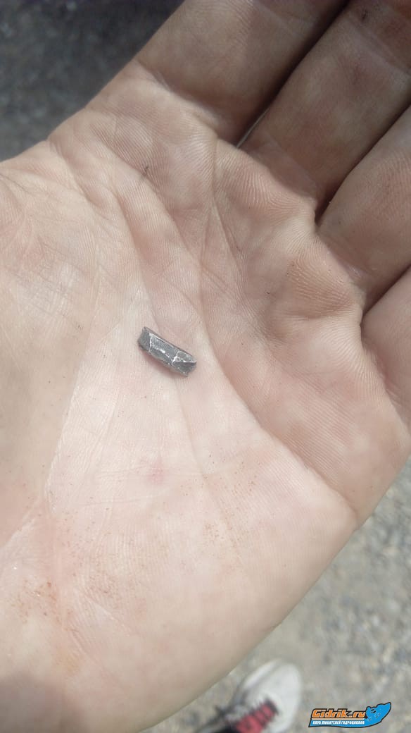

Пишу по просьбе товарища, случился такой трабл. Пропала зарядка акума. То есть на приборке 12.2в все время. При нажатии на газ 12.4 может показать. И все. Искра есть. Гидр едет норм. Но похоже на акуме. Когда отключаешь фишку с регулятора напряжения то показывает сразу 11.7 на заведенном. Все провода с магнетто прозвонили на целостность. Все целые. Маняли регулятор, тоже самое. Мерили тестером все напруги. Все реально 12.2 или меньше. Ранее показывал 13.8- 14.00 всегда. Что еще проверить и исключить? Началось все после разбори мотора, меняли сальники и подшипники на колене. Собрали и через некоторое время такая фигня.

Банка на акб сидит на коротко, весь ток в неё, было такое и не раз.
Потом будет 9,потом 1 вольт)

Если акум отключить когда завелось то глохнет совсем. По идее не должно ж?
 Заголовок сообщения: Re: Пропала зарядка Yamaha GP1300R 2005 год
СообщениеДобавлено: 01 авг 2019, 23:17
Машина тоже глохнет, акб в машине, это как кондюк и на питание в усилке.
Акб на проверку вилкой.

проверит сегодня, акуму 3ий год. отпишусь.

На вилке показало 9 вольт и далее не падает. акума при этом кажет 12.6 до теста.

Тогда не повезло.
Значит, когда пихло снимали, то провод какой повредили или фастоны из разъёма выскочил...

Итог такой. Вскрыли крышку. Осмотрели витки проводов. Часть перебита оказалась. По итогу нашли кусок железяки на фото, она все и повредила внутри. При сборке примагнитилась походу и все. Восстановили провода, залили лаком. Все работает.
