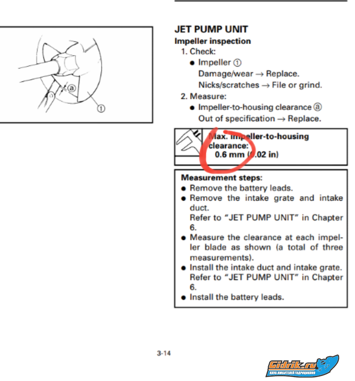

Рад снова обратиться, товарищи спецы..
Не могу не как, встретиться в мануал с зазорам.
Какие болты тянуть денамометрическим ключе нашел,и их
разброс. А зазор не вижу. Будьте добры подсказать.
А! Да.не кто не экспериментировал с винтом.???.
Может есть по интересней родного?.

Если имеется в виду это? Плыть) будет но драйва уже нет! На старте будет кавитировать)! В идеале 0.1мм.
Мог бы в одной теме все вопросы...., по каждому болту тему не айс!
