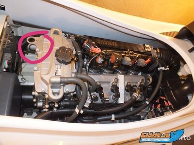

Подскажите, на некоторых ямаха vx1100 видел какой то бачок и шланг от него у меня просто пустая скоба, полазил по объявлениям и так и так бывает что это?
IMG_20200502_123455.jpg [ 90.72 КБ | 9483 просмотра ]

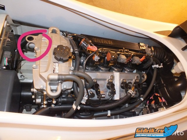

Вот нашёл фото где он есть
2617804-46e8fdbf002148849b09419398e01fc0.jpg [ 21.83 КБ | 9474 просмотра ]

Это для подключения шланга с водой. Опреснение или просто работа гидроцикла не на воде. Может у тебя замкнутая система, по этому его нет?

Про шланг согласен что это для опреснения, а вот что за бачёк не понял, да и на фото не видно ничего. А в каталоге что пишут?

В скобе должен стоять штуцер для подключения к воде , а бачок на котором стоит скоба это масло-бак , на VX 1100 охлаждение забортной водой и сухой картер

Какой на хрен антифриз!!Это Ямаха а не ВРП,контур охлаждения открытый забортной водой.Фонтан сзади просто игрушка,можно вообще его снять,шланг от водомете на писюн который на заднюю платформу идет откинуть и нет фонтана.Контролька системы охлаждения сбоку на борту.Промывочный штуцера закрыт пластиковой крышкой на резьбе и находится ближе к корме,от него идет "У" -образный тройник в трюме.Применяется для промывки после морской воды или когда надо завести гидрик на берегу ,подключается вода из шланга для охлаждения.

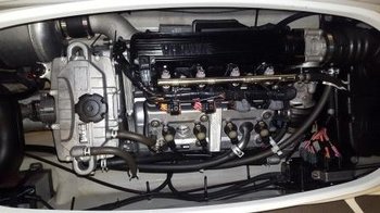

На первой фотке штуцера нет,на второй он стоит,если присмотреться,то видна маленькая черная крышка .Посмотри может твой штуцер в трюм отвалился.

До какого то года штуцер крепился к уху на маслобаке, а после стали крепить к перегородке в районе реле регулятора. Фотку лень искать, не заметить его невозможно, примерно на ~20см от уха сдвинут в сторону кормы
