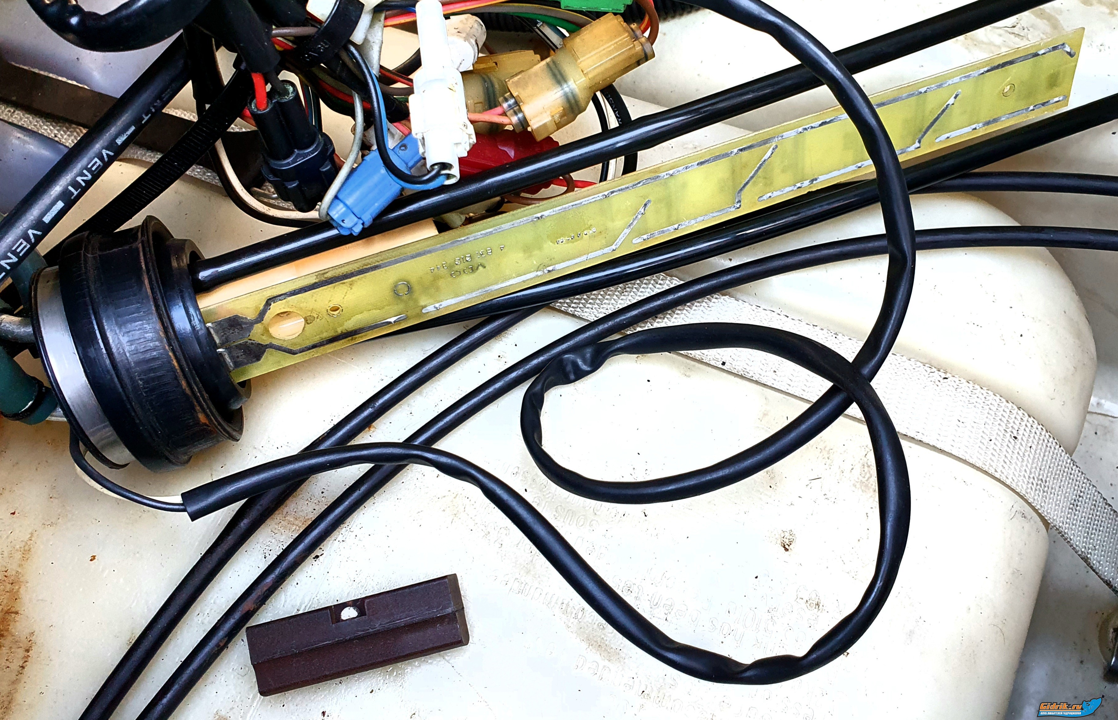

Господа... отять вейвранер мой буянит.
Недавно купил, покатался разок и ремонт. Хорошо, что первым делом я купил себе весло.. ладно..
Сегодня проблемма такая.. ну и не только сегодня. Вообщем бенза полный бак, а датчик пишет, что на дне. Пищщщиииит очень. Потом он вообще подумал , что бенза нет и заблокировал стартер. Типо бенза нет, так и заводить нехер.
Вопрос таков... можно ли заглушить датчик.. чтоб все время полный показывал?

Стартер здесь вообще не педелах, ищи косяки - блок кнопки (старт,,-стоп), пред, силовые провода, реле стартера, стартер! Зумер и лама только предупреждают но не ограничивают об.мин и не блокируется мозгом ничего)), конструктив колбы в баке, если на REZ будет ограничивать топливо! Комяк по топливу - нет сигнала - обрыв, хана шлейфу в колбе бака, попловок закис на дне.

Разбирал колбу.. все в порядке и поплавок и все чисто... вот сам датчик
Судя по всему проблемма в схеме.. где пайнуть, чтоб на самой высокой точке показывало?

Если ты хочешь что б у тебя полный бак всегда показывал просто на приходящую фишку к баку замкни контакты на ней и все будет полный бак.

Это точно? Я не спалю там ничего? Кто -то так пробовал уже?

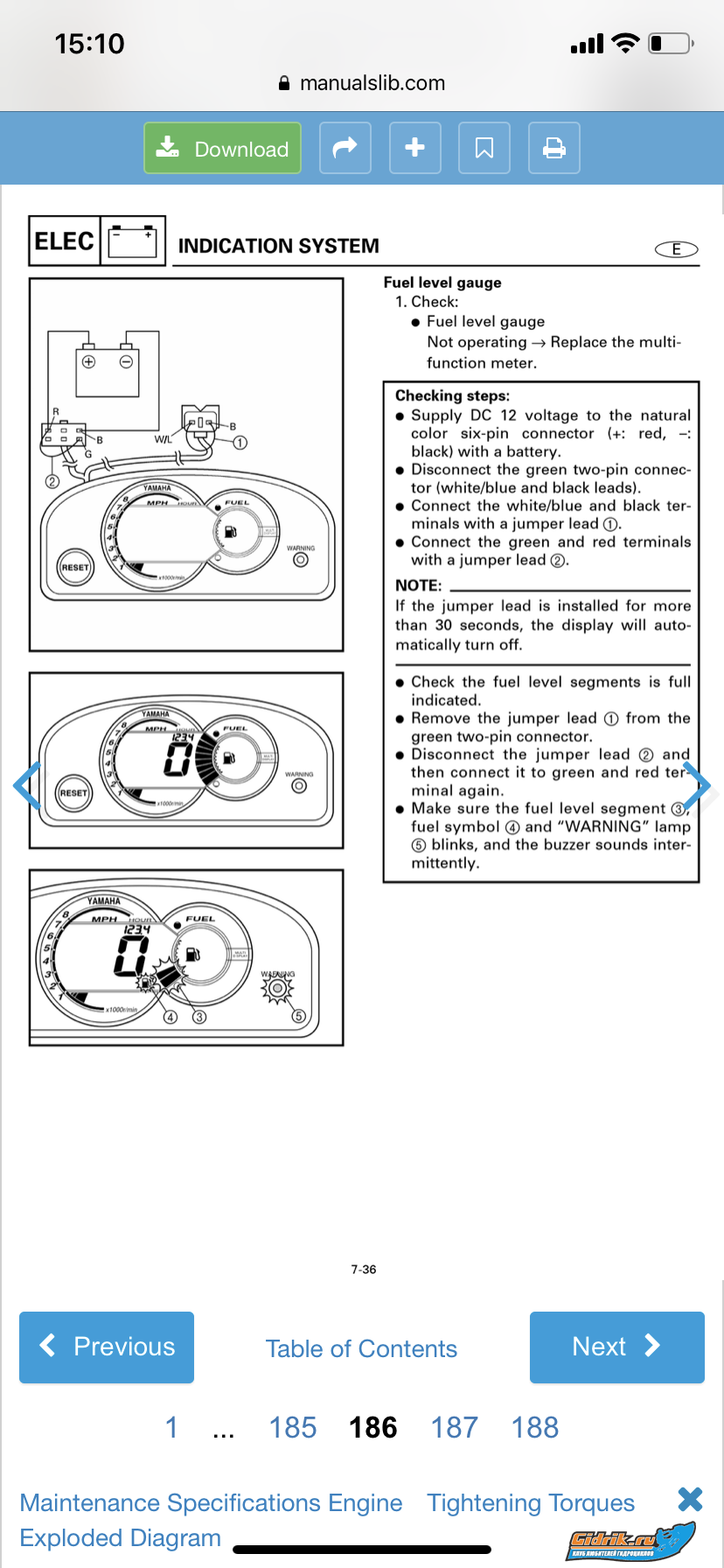

Смотрим мануал

Спасибо, дружище... пока другие умничают, ты помог. Все получилось.
