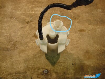

Вот эта пластмассовая хрень
в которую вставляется бензонасос - топливный фильтр.

это колба .кстати должна разбираться на защелках,Только они очень тугие. Попробуй бензонасос пока поменять.стоит недорого.бошевский от ваз десятки.даже если причина не в нем лишним не будет.

Обратного клапана нет.
Перепускной клапан стоит на корпусе топливного фильтра,
который стоит в бензонасосе.
Фильтр.jpg [ 370.67 КБ | 9500 просмотров ]
