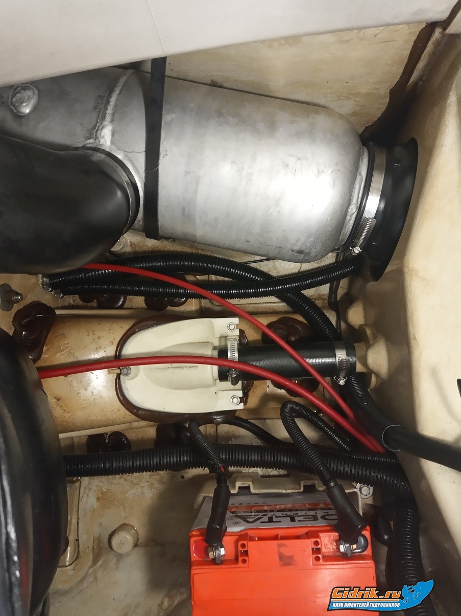

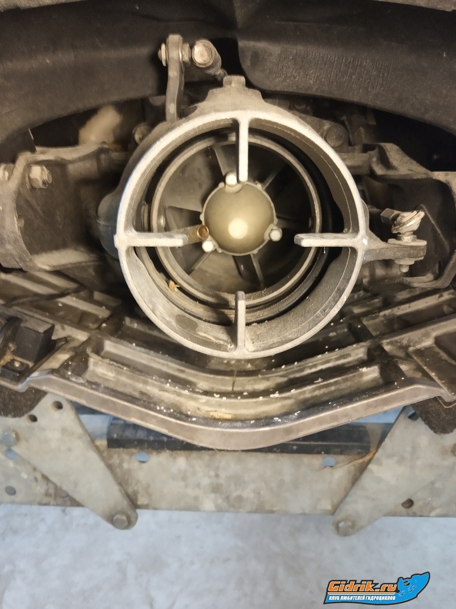

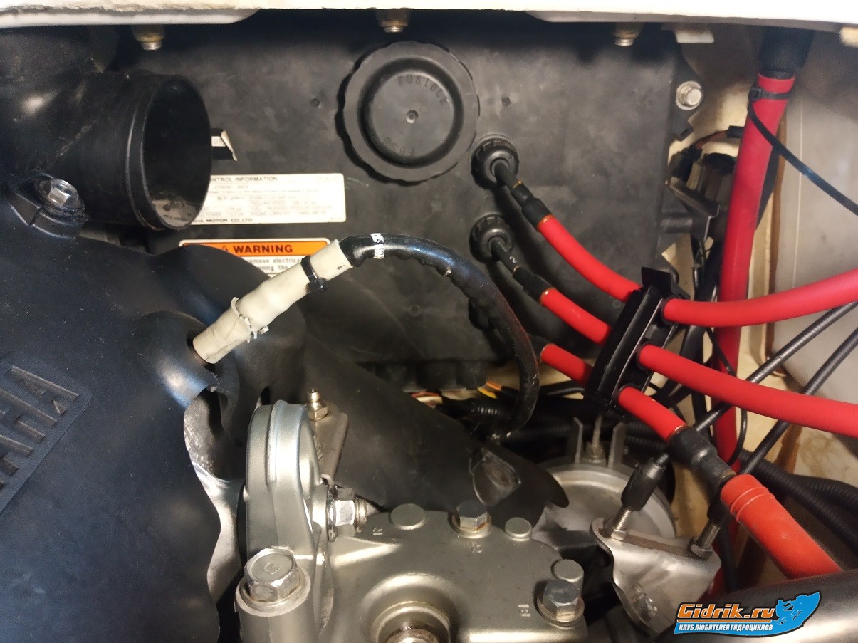

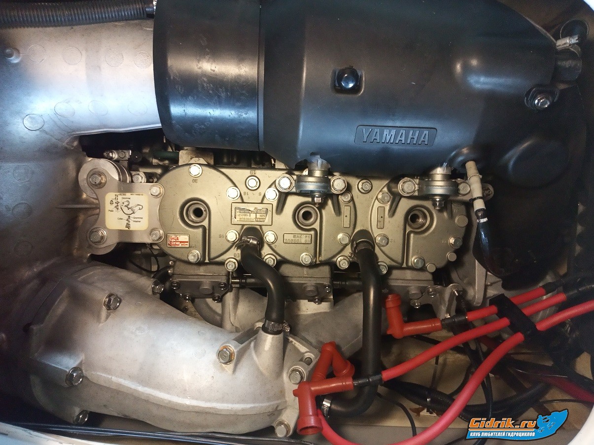

Извините за мою назойливость. Владею таким мопедом недавно, поэтому туповат и много вопросов. Сезон идёт к закату, хоцца поерзать по воде а у мопеда похоже другие планы. Вот фотки моих трюмов. Ткните пальцем как и где там открутить стартер. Реле стартера я так понимаю в черном чемодане на котором предохранители за круглой крышкой? И еще возникло желание прокрутить движок, как это сделать тож ткните пальцем на фото. Премного благодарен, еще раз простите за незнания, это временно, я быстро учусь.

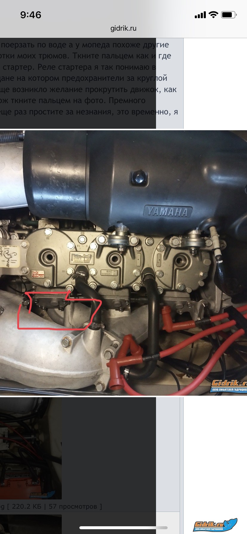

Стартер тут под коллектором стоит. Меленькой трещеткой откручивается. Мотор вы можете прокрутить за муфту но там у вас стоит скорей всего пластиковая защита. Без свечей просто отверткой на поршень тот что вверху стоит давишь и мотор крутиться должен. Проверь плюсовой провод на самом стартере, у меня в этом году тоже сгнил. Если реле щелкает значит до стартера питание не доходит, ну и как по мне даже метвый стартер должен крутиться.

Огромные спасибки Олегу за подсказки, кое как изогнув руки я его все-таки открутил, НО. Опять прошу подсказку, может его надо как-то подогнуть, может надо заклинание прочитать, я его никак не могу вытянуть. Он болтается, он шатается но сцука никак не вылазит, подскажите а то я уже на 34-х градусной жаре в га.но извелся.
 Заголовок сообщения: Re: Про стартер.
СообщениеДобавлено: 18 июл 2021, 13:57
Выдергивай его вправо он на кольце резиновом сидит. Или отвертку между картером и стартером вставь и надави.

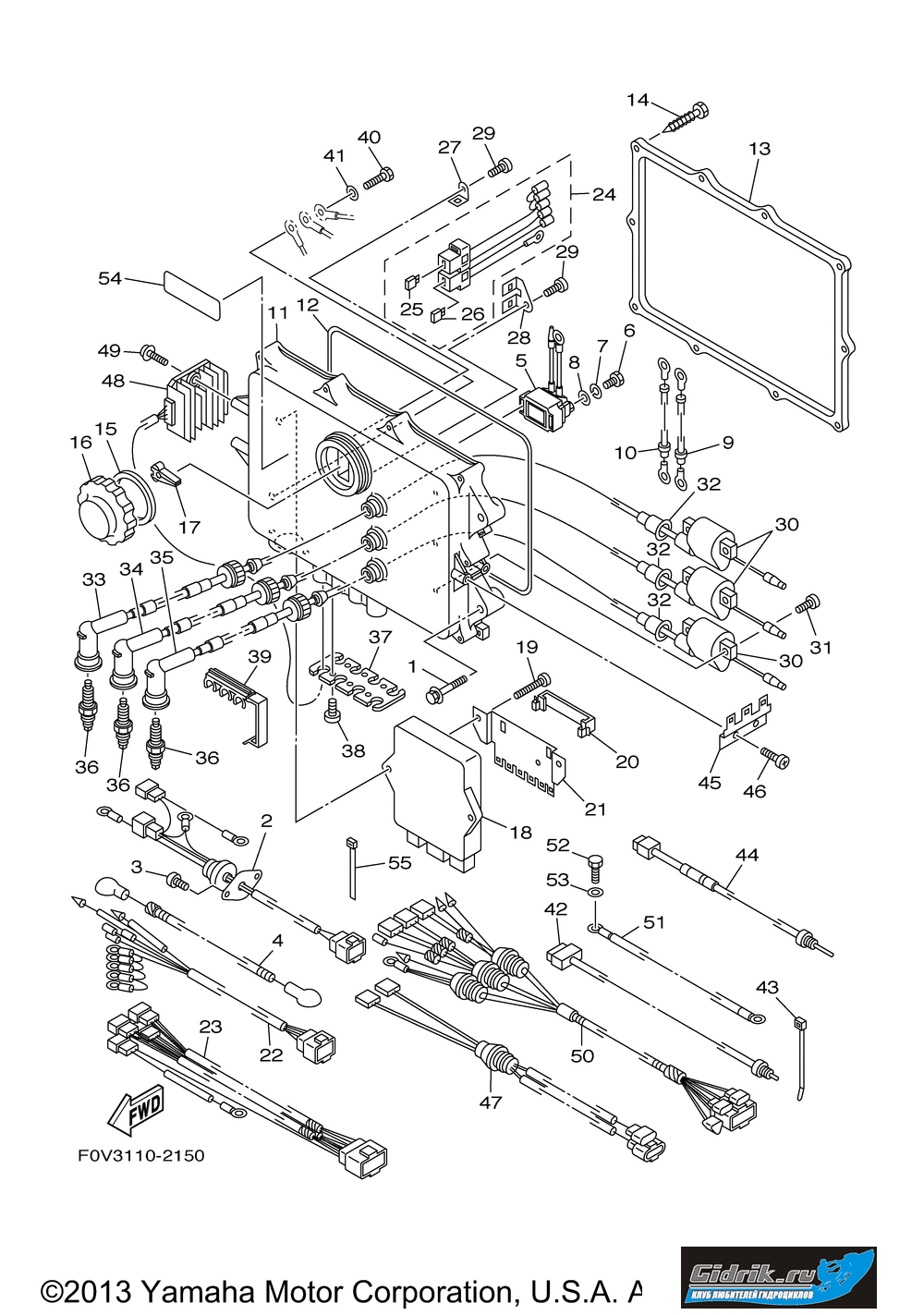

И чёт я очкую открывать этот чемодан, нарыл в нете картинки, вроде как там нет этой релюшки?
