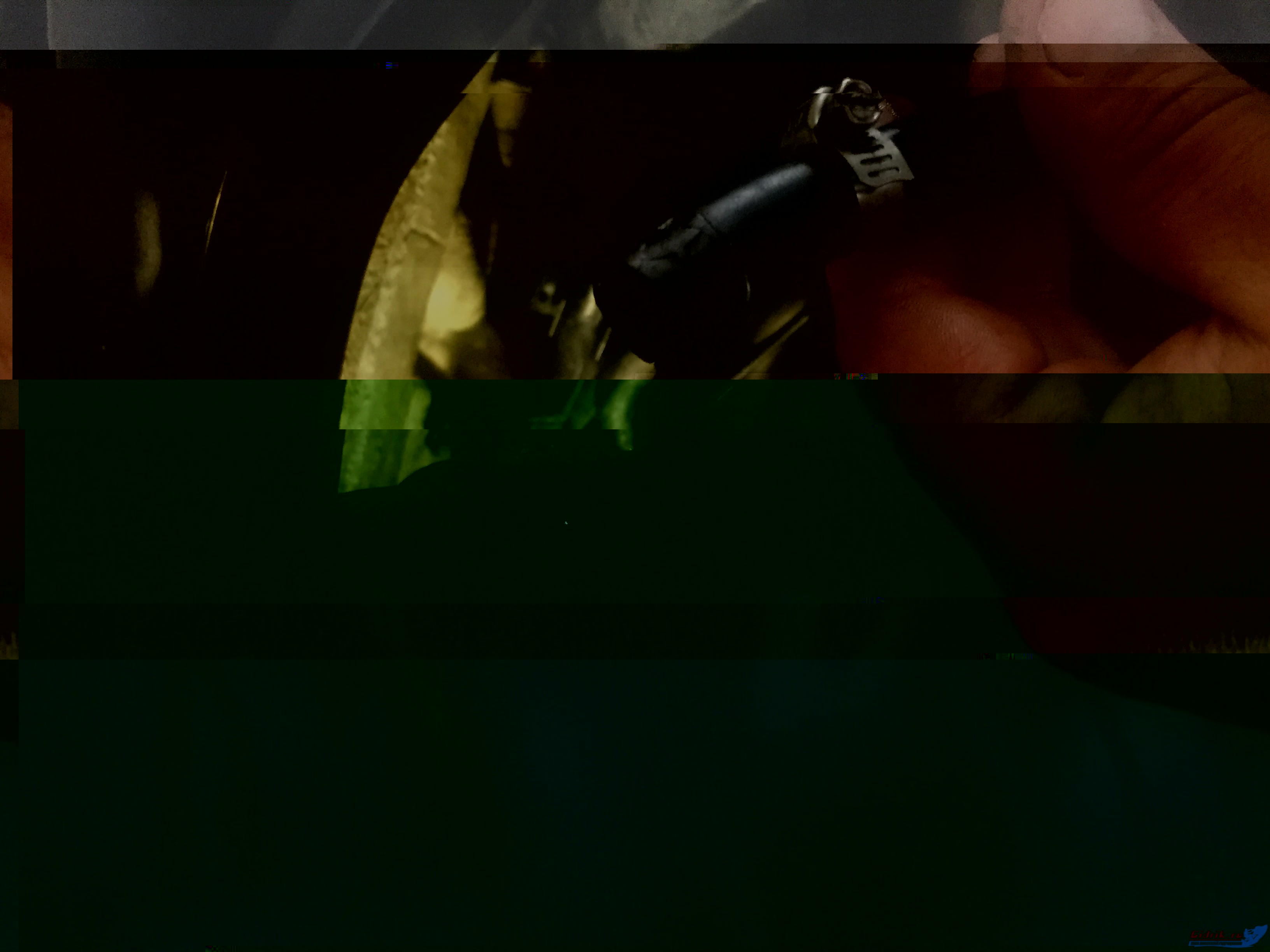

Наверно в впускной коллектор, там снизу пипка такая прям под него
Я прав?

http://fiche.worldofpowersports.com/wps ... ING-SYSTEM вот тебе схема.

Ребят всё ок! Разобрался , спасибо схеме!!!

diman0212 писал(а):
что было
Да трубка охлаждения у него с бочонка соскочила и всего то...
