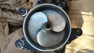

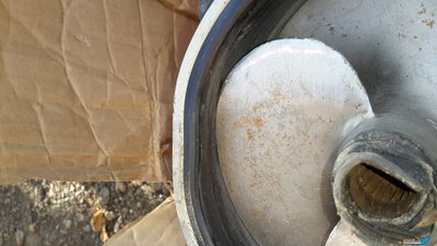

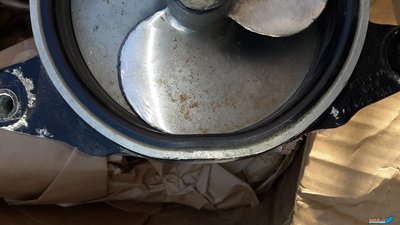

Приветствую Уважаемых форумчан!Приобрел бу водомет в пендосии, 12 дней ожидания и он на месте. Состояние отличное, зазор между втулкой и винтом минимален,втулка практически новая, радиальных люфтов нет,масло чистое, ставь да катайся!Но не обошлось без ложки дегтя,а именно пендос пожалел его хорошо упаковать,и во время доставки его хорошенько приложили одним местом,каким видно на фото.Результат-замят чуть корпус,кольцо тоже подалось внутрь и импеллер в этом месте за него незначительно цепляет.Думаю уплотнительное кольцо которое снаружи корпуса будет тоже пропускать воду.Ровнять?Или ездить так?Если ровнять то как?Каватировать будет если травить через внешнее кольцо будет воду?

достань все потроха и кольцо, сходи к аргонщикам, они кислородом погреют и аккуратно поправь корпус, ничего критичного не вижу.
Автодиски в ноль и не такие правят без прокатки

Это вариант!Так понимаю нужно только втулку вынуть?до вала с сальником температура не доберется.Как снять втулку не повредив ее?

Если б знать что наружнее кольцо не будет пропускать воду,а если и будет,то это не скажется на езде,то можно было бы спокойно добивать это кольцо,а правку совместить со следующей заменой

если б знать материал втулки, то можно и не вынимать, алюминий от 70 градусов уже правится, 150 уже в крайних случаях.
Полиамидам пох.
У меня такое ощущение, что точат втулки из графитонаполненного фторопласта.

Если ему 150гр хватит зачем ехать к аргонщикам?Я могу и своей маленькой горелочкой нагреть и поправить

я б просто равномерно-равномерно прогрел и полиуретановым молотком поправил либо железным через деревянный чёпик.
дерзай, всё там нормально будет.
