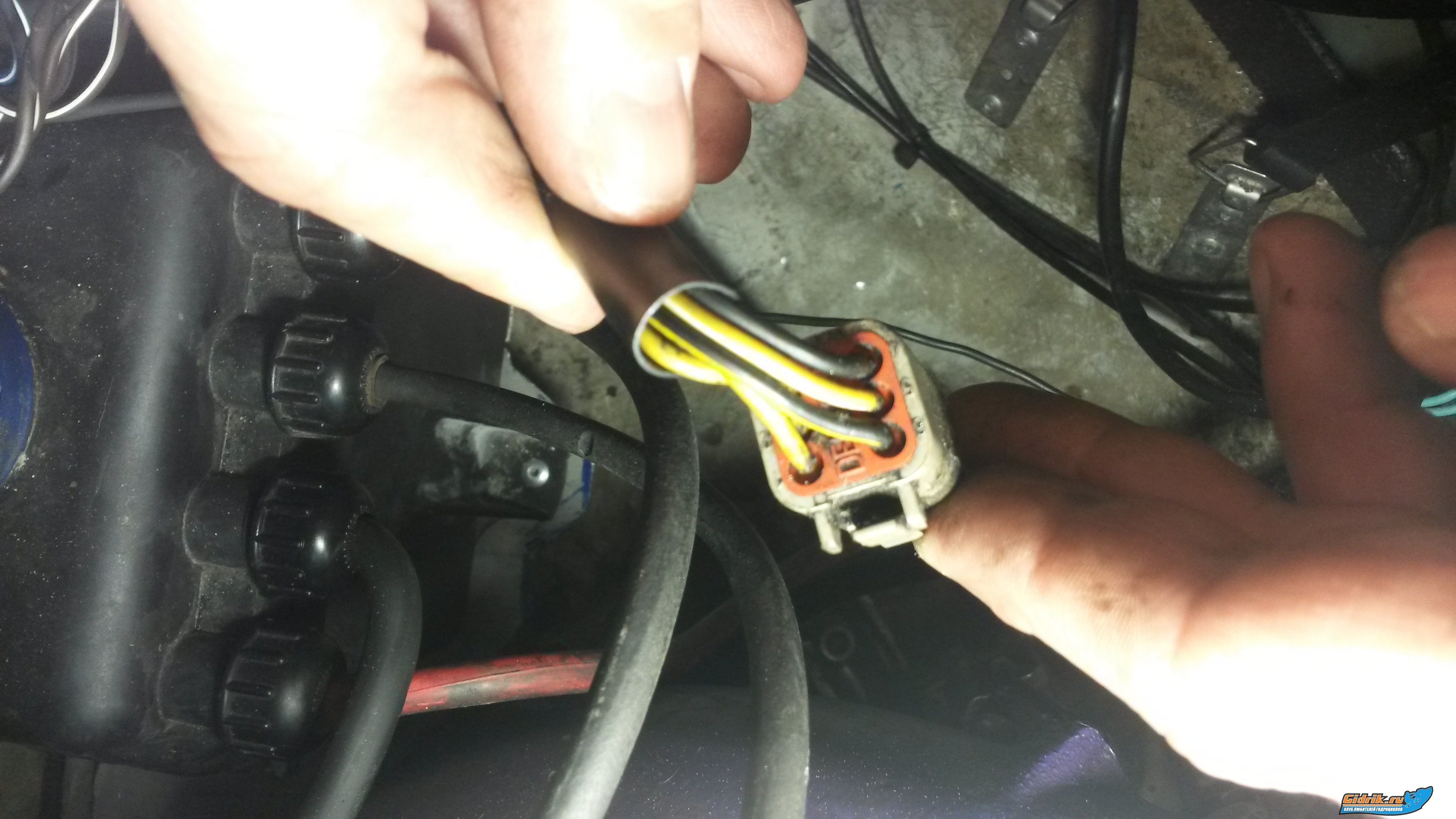

Как подключить тахометер ротах 787 хр 96.откуда взять управляющий сигнал

С датчика холла.Он находится под передней крышкой,рядом с магнето.

А какой провод? Там их 6? Какой номер контакта?
Какие цвета?Там чёрный/красный или серый/зелёный должен быть.
А какой тахометр хочешь поставить?

Всё подключил всё работает провод взял жёлтый с белой полосой.тахометр от хр лимитед

Я всё переставлял на корпус 98г.он достался с приборами.подключил плюс на синий на прибор минус на чёрный а управляющий взял сдатчика хола жёлтый с белой полоской
