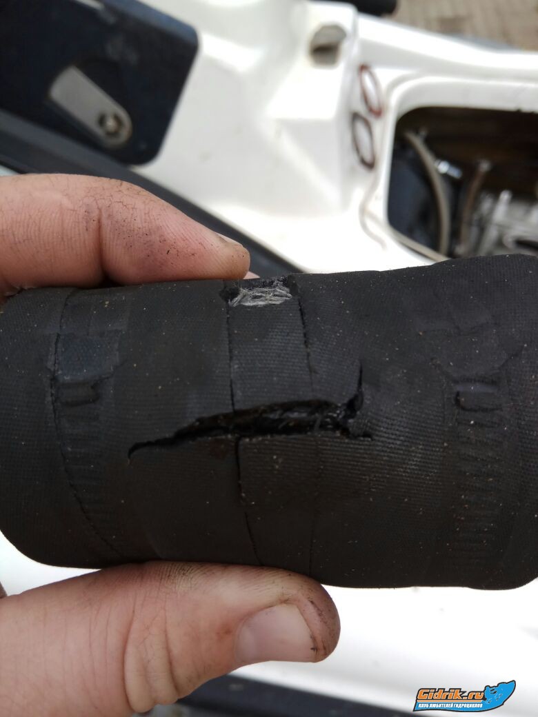

Ковырял шайтан машину,винт н был сильно затянут,стоял на 0,5 оборота,а еще нашел причину падающих оборотов.Порвалась резинка на выхлопной.Резинку поставил новую перед последним заплывом.В общем ставлю новую резинку,настройки карбюратора по мануалу,завожу.Полный газ,и вижу как в максимальных оборотах идет стрельба в глушак!Большая баклуша выхлопной хочет порвать резинку!Пропуски зажигания?

стрельба у меня была от большого количества топлива.
Петь у меня получается наоборот мало было топлива,а он как с пушки,с выхлопной черный дым валит

Общался сегодня с умными ребятами,сказали что моя проблема с хлопками это вовсе не проблема!Это отсечка мотора.Мотор нужно задушить
 Заголовок сообщения: Re: Проблема gtx 947
СообщениеДобавлено: 15 май 2017, 15:26
Т.е.топливо идет т.к карбы стоят, а искры от мозгов нет.
Вот и хлопки.
Тогда винт ставь скоростной и все дела

Т.е.топливо идет т.к карбы стоят,это как? а искры от мозгов нет.
Вот и хлопки.
Совершенно верно!С винтом у меня тоже заморочки.Он очень редкий,номер 271000890.Чем заменить?
