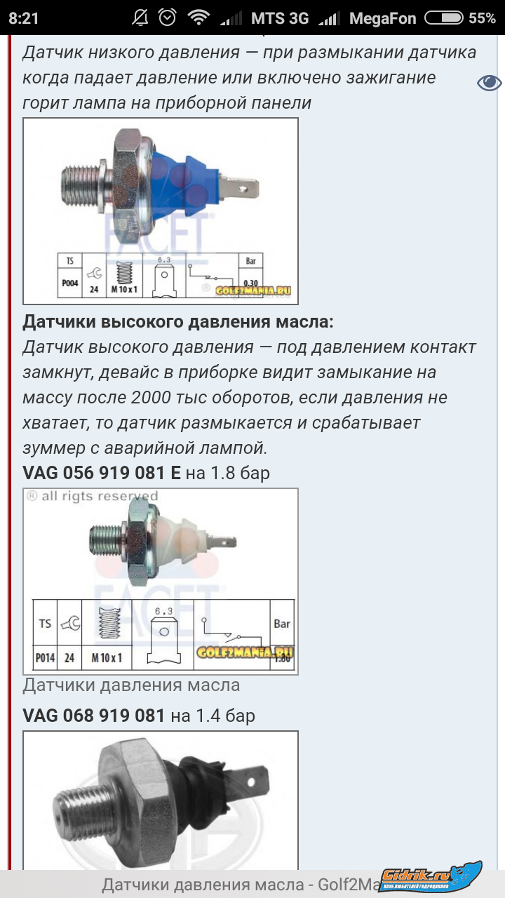

спасибо Александр. а принцип работы у них одинаковый
пробивал вроде с опеля подходит
главное, что бы он повторял принцип работы вашего датчика. ибо работа подобных датчиков имеет прямо противоположную функцию..например подобный датчик на водную технику от 06 года и выше работает в обратной последовательности. Не ошибитесь..
 Заголовок сообщения: Re: проблемма с гидроциклом brp gtx 185
СообщениеДобавлено: 27 май 2017, 21:50
Как все запущенно.... датчик не оригинальный подбераетца по резьбе... давлению срабатывания...
По положению контактов заменуто или разомкнуто...
По разьему.... ну и вдруг он из нержавейки будет..
на всех машинах работаю на размыкание и с другим давлением

unga писал(а):
доброго всем здоровья уважаемые вам всем СПАСИБО
сделал обманку как написал юрий спустил на воду завёл прогрел и на 3000 оборотах замкнул на массу-всё в порядке гидр поехал-как на душе отлегло.
ВОПРОС
1. может кто знает с какого-нибудь авто подойдёт датчик давл.масла.(у нас проблемма с оригиналом) нашёл за 450км и по почте не хочет переслать
Найди сайт ззап.ру вбей номер твоего датчика , по Москве есть варианты по 1700 за оригинал , 2 недели доставка , в Москву и посмотри у некоторых есть доставка ТК и почта ...

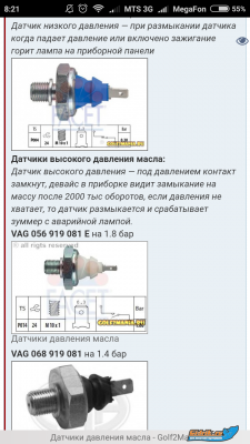

Такое на Фольксваген было .
Screenshot_2017-05-28-08-21-42_com.yandex.browser.png [ 364.56 КБ | 7859 просмотров ]

Вот тебе с номерами даже , и стоит 200 рублей)))

доброго здоровья форумчане наконец мой гидрик поехал
всё дело в датчике давл.масла (почему не извесно вышел из строя)
но зато узнал много нового интересного спасибо этому форуму
отдельное спасибо господам кто писал дельные советы
поставил датчик под номером 056 919 081Е(никита тебе респект и уважуха) с какого-то фольцвагена стоит 2$
проверил во всех режимах всё ОК
