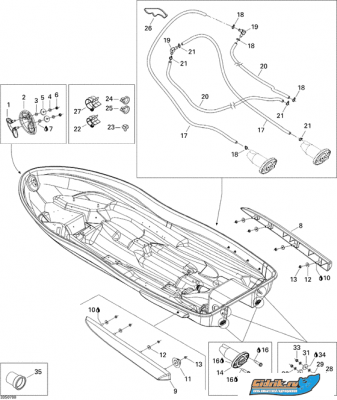

всем добрый день . купил 3D полуживой поковырятся был сильный перегрев выхлопа в связи с этим большинство шлангов оплавились.
два шланга прозрачных c уголками идущие от сливных пробок , куда они идут ?
могу предположить что они одеваются на выход водомета .
шланги.png [ 45.62 КБ | 7710 просмотров ]
на лягушки.это сброс воды из корпуса.

Этоя понимаю, концы трубок которые идут в корпус, должны быть одеты на водомёт?

на днище с лева и с права есть две пластмасовые коробочки прижатые тонкими полосками из нержи?

А другие концы куда?

Коробочки с пластинками из нержавейки это на XP, на 3D немного подругому, но суть таже, эти коробочки я установил, трубки на них одел, вторые концы вероятно должны быть одеты на водомёт?

Да. Самые верхнии трубки

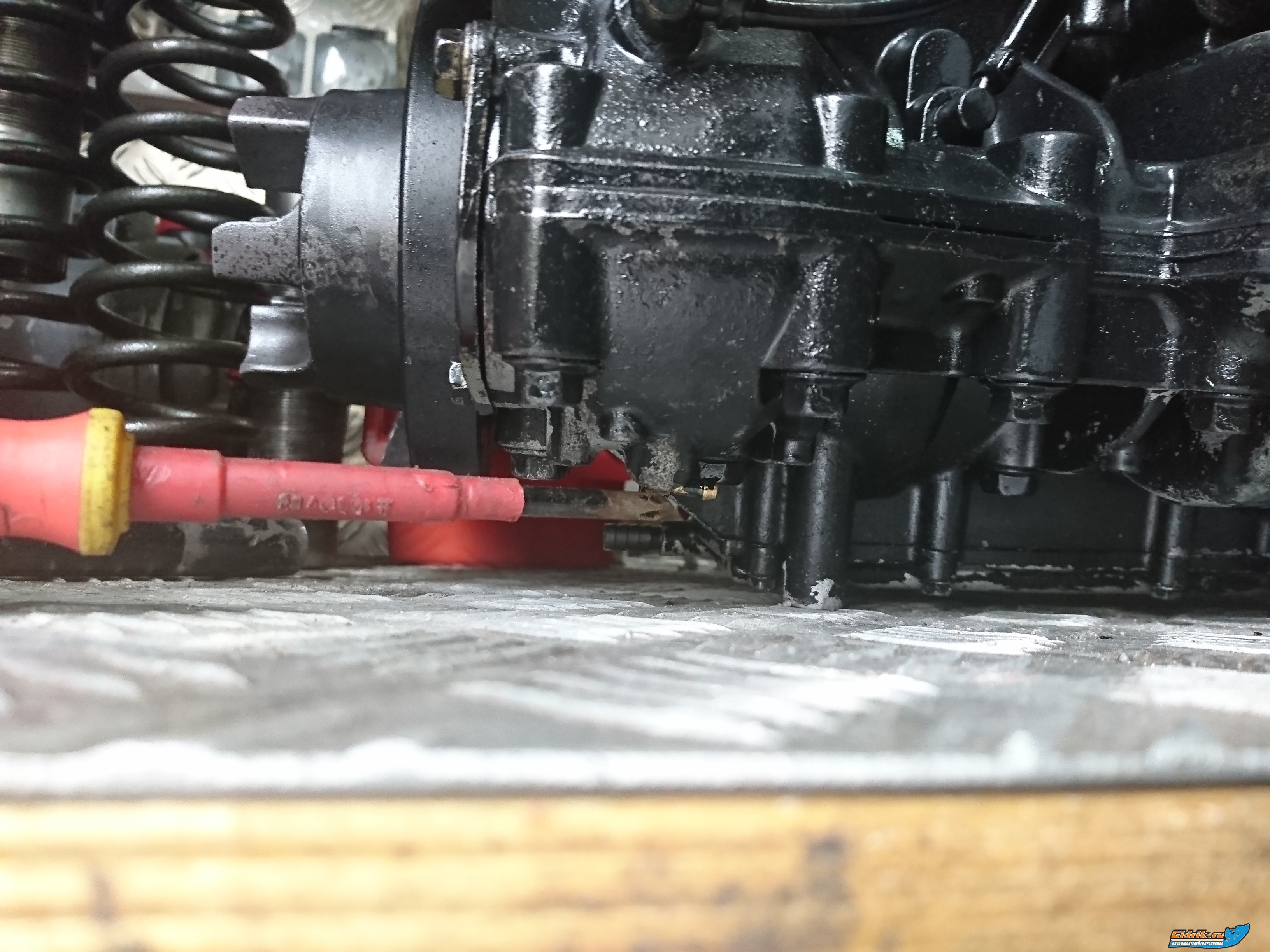

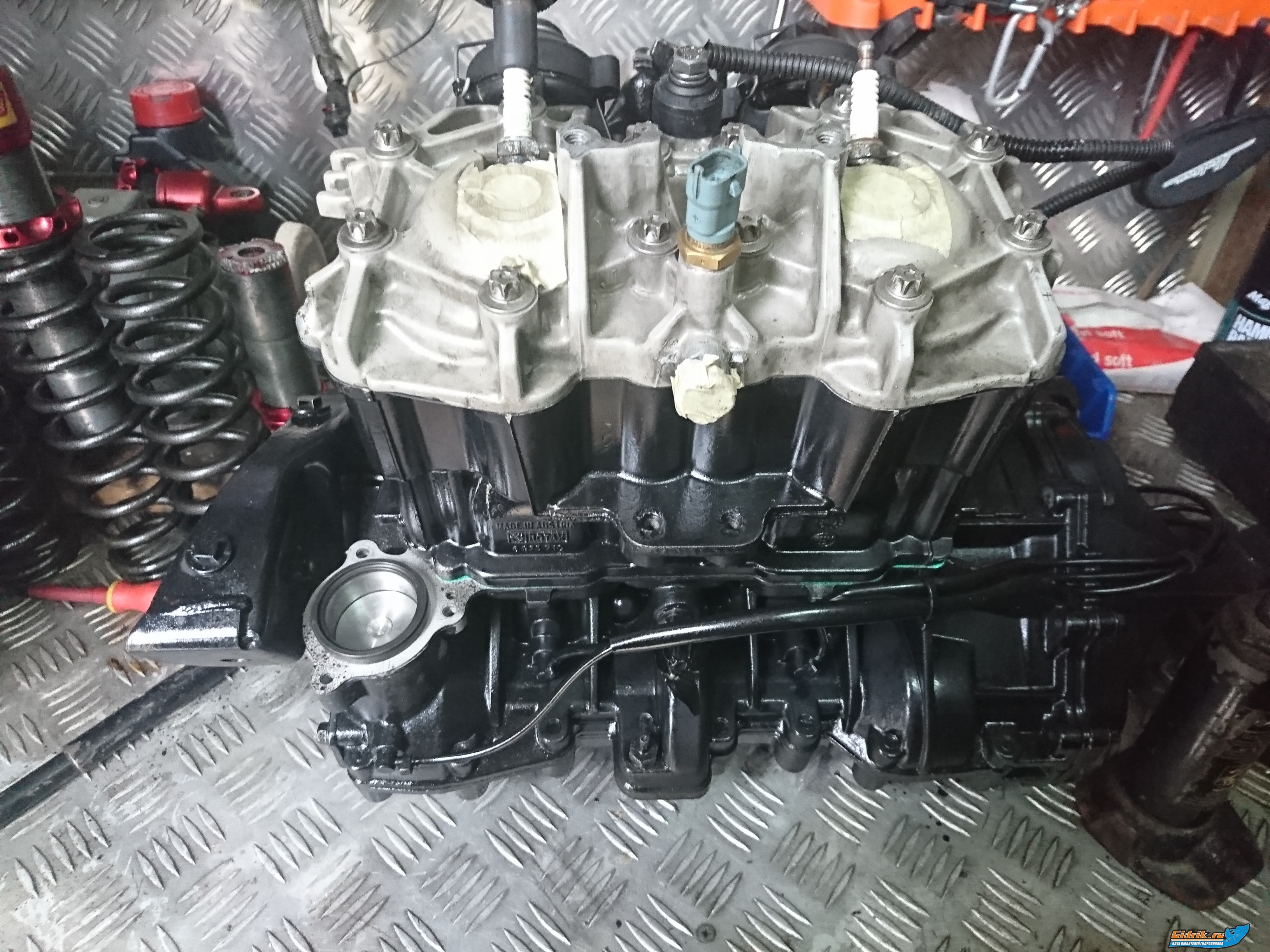

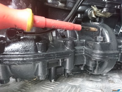

товарищи гидроциклисты ,опять нужна ваша помощь.
хочу сегодня установить двигатель , на правой стороне мотора есть два штуцера , вероятно для подаче масла, по мануалу непонятно какие трубки на них надеваются ,
подскажите пожалуйста.

Смотри схему подачи масла gtx di
Да и книгу скачай... не обязательно по твоей модэли
Диайка с 2000 по 2005 была на gtx
Попробую завтра добраться сфоткать...

С нижним разобрался .непонятно что надевается на штуцер над балансировочным валом .
Там по моему просто пробка,для заливки масла в балансир

А сбоку штуцерки для смазки подшипников,магистраль идет от насоса

От масляного насоса иде три только шланга, все они одеты на свои места. Это что-то другое.
