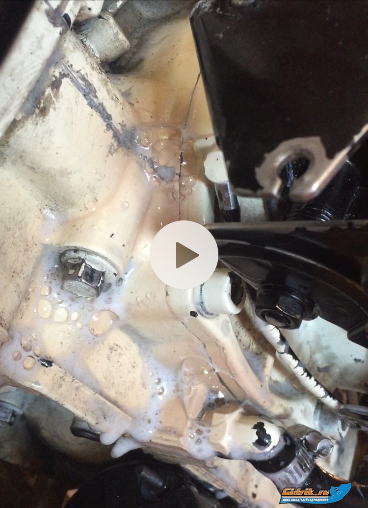

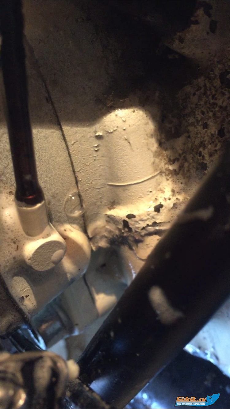

Техника: Bombardier sea doo GTX 1997 г.в., rotax 787
Привет всем! Короче ребята опресовал двигу, пропускает крышка полумесяца которая под карбом расположена-это раз, пропускает сальник колена со стороны магнето, как раз та сторона в цилиндре которой прогорел поршень-это два. А ещё грешу на охлаждение движка, в частности на клапан в ватербоксе, красная крышка клапана была сильно затянута, соответственно думаю что давление воды не могло преодолеть пружину и клапан был постоянно открыт. Ещё на карбюраторе цилиндра где прогорел поршень на винте регулировки высоких оборотов не было ограничительного колпачка, (ещё с прежнего хозяина так пришёл), короче этот винт был больше откручен чем тот который на втором карбюраторе. Пришлось снимать ограничительный колпачок с винта второго карбюратора и выставлять первый карбюратор по количеству оборотов. Незнаю понятно ли объяснил. Как то так.

Вот фото отчет

потому,что сальник колена мёртвый.
плумесяц не творит такое.он бы просто не завёлся с таким подсосом.на воде так это 200проц.а добил по ходу карб.беднил соответсвенно, с такой регулировкой.стандартный набор.
