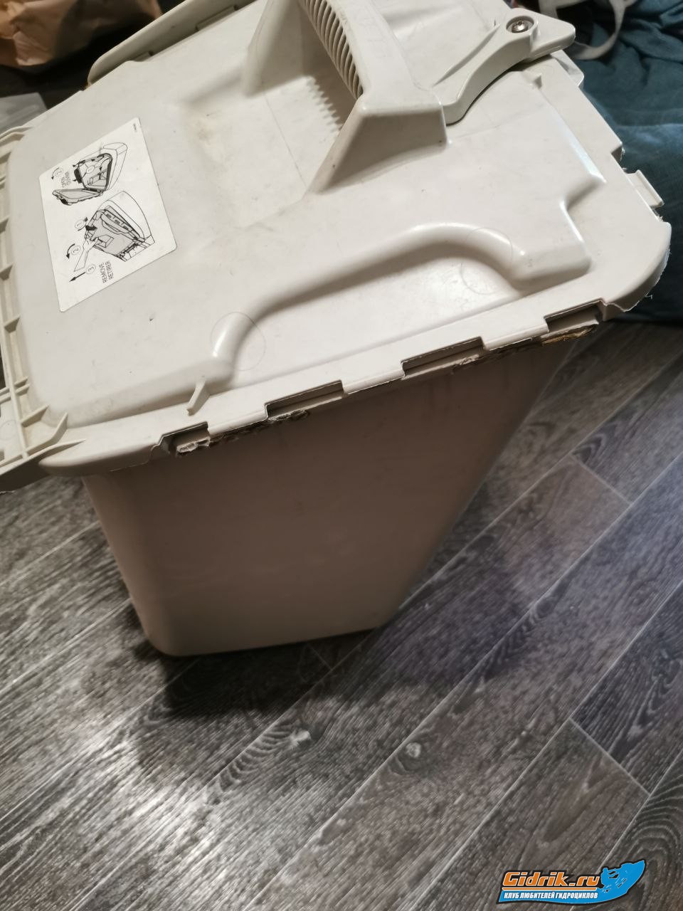

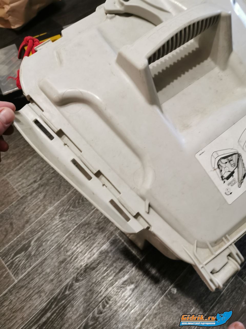

Всем привет! Думаю вопрос популярный, но поиск по форуму не помог. Искал по словам (ящик для хранения, storage tray, storage bin tray bucket, waterbag ...)
Кто как чинил отломанные крепления ящика для хранения? Файл с фото приложил.
Есть отломанные от времени крепления, уже паяли латунной сеткой, но сетка на 30-50 открываний и ломается. Стальную сетку не рассматриваю по понятным причинам.
Заранее спасибо!

Просто медной лакировоной проволкой сделал кольца и всё)
