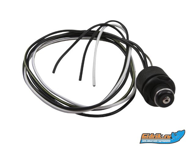

всем привет ребята подскажите в чем проблема??? brp rxp 215 2007г.в. при запуске пищит типо не видит ключ но запускается обороты развивает едет все хорошо но при снятии чеки не глохнет...
колодка сдохла
будешь заказывать уточни сколько у тебя проводов к ней
кей.JPG [ 40.5 КБ | 9540 просмотров ]
колодка сдохла
пока не запущен нормально все включает выключает зажигание и еще момент при включенном зажигании спидометр работает запускаешь не работает

поменяли не чего не изменилось

проблему решили тему можно закрывать проблема была в блоке управления двигателем

Отпиши хоть. Как решили

заменили ЭБУ
