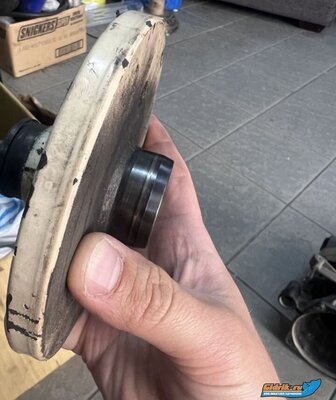

Только не понимаю какой у меня должен быть
IMG_3316.jpeg [ 231.09 КБ | 17759 просмотров ]
IMG_3315.jpeg [ 20.7 КБ | 17759 просмотров ]

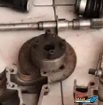

Одни получается ставились на XP другие на GTX
IMG_3321.jpeg [ 194.38 КБ | 17753 просмотра ]
IMG_3320.jpeg [ 183.17 КБ | 17753 просмотра ]

в руке который..787 маховик

То что на последнем фото на болтах шлицевая) это 951 двигатель

на жтх(787) будет маховик как на фото в руке,на хр(787) маховик будет ромашка..под демпфер.других вариантов для этого мотора нет.
