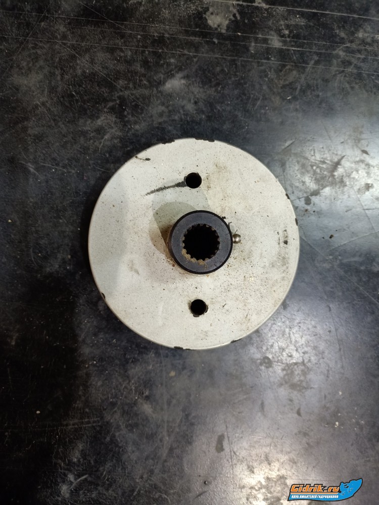

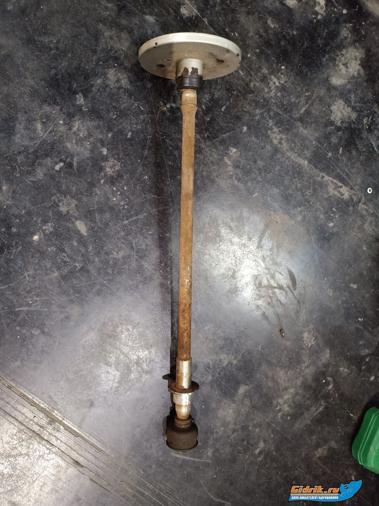

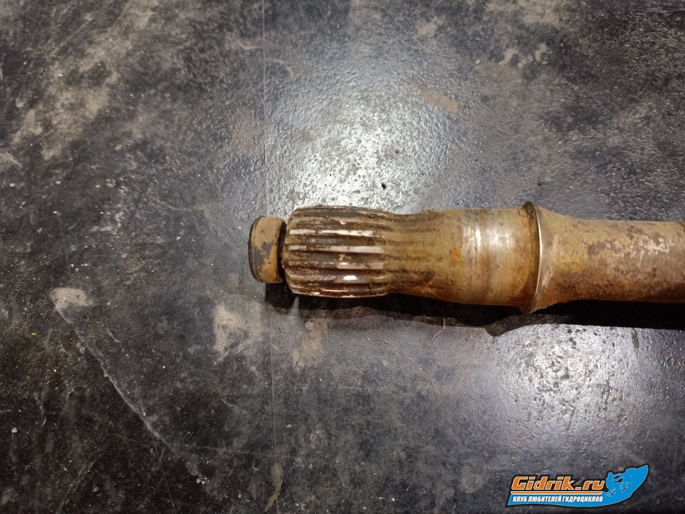

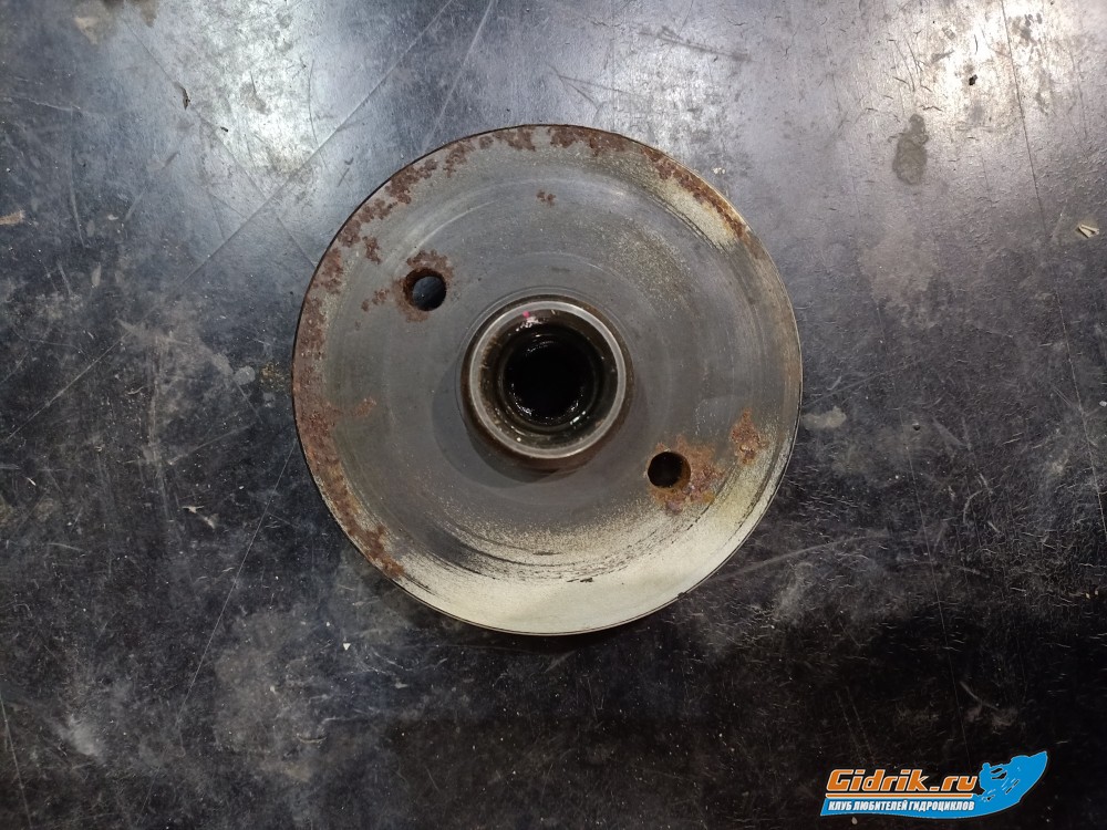

У вас скорее всего 97 год, если бело-зеленый то 100%. У меня точно есть вал б/у оригинал, маховик посмотрю.
 Заголовок сообщения: Re: Sea doo 787 маховик
СообщениеДобавлено: 26 сен 2023, 05:02
Сообщения: 756
Имя: Руслан
Поблагодарили: 10 раз
Нашел и маховик, вал почистить и походит еще, шлицы нормальные.

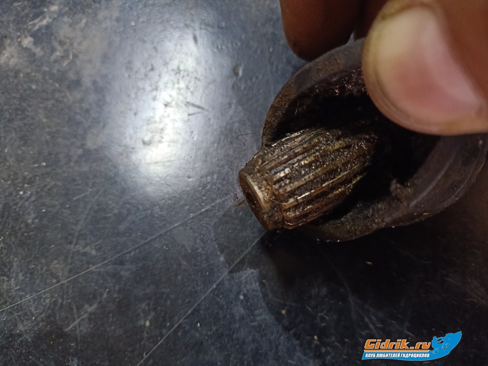

Муфта вроде, так она называется, шлицы слизывает, если не выставлен мотор и умер резиновый демпфер на валу. Я засовывал бензостойкую резину, обтачивал под дистанцию.
Сам вал живой?
Да там походу все не живое, точнее было не родное. Вал тоже вытачивали. Разберусь с этим, уже знаю что следующее будет,это rave клапана. Потому, что едешь больше 5 тыс оборотов не набирает , а потом как прорвет и все 7.
