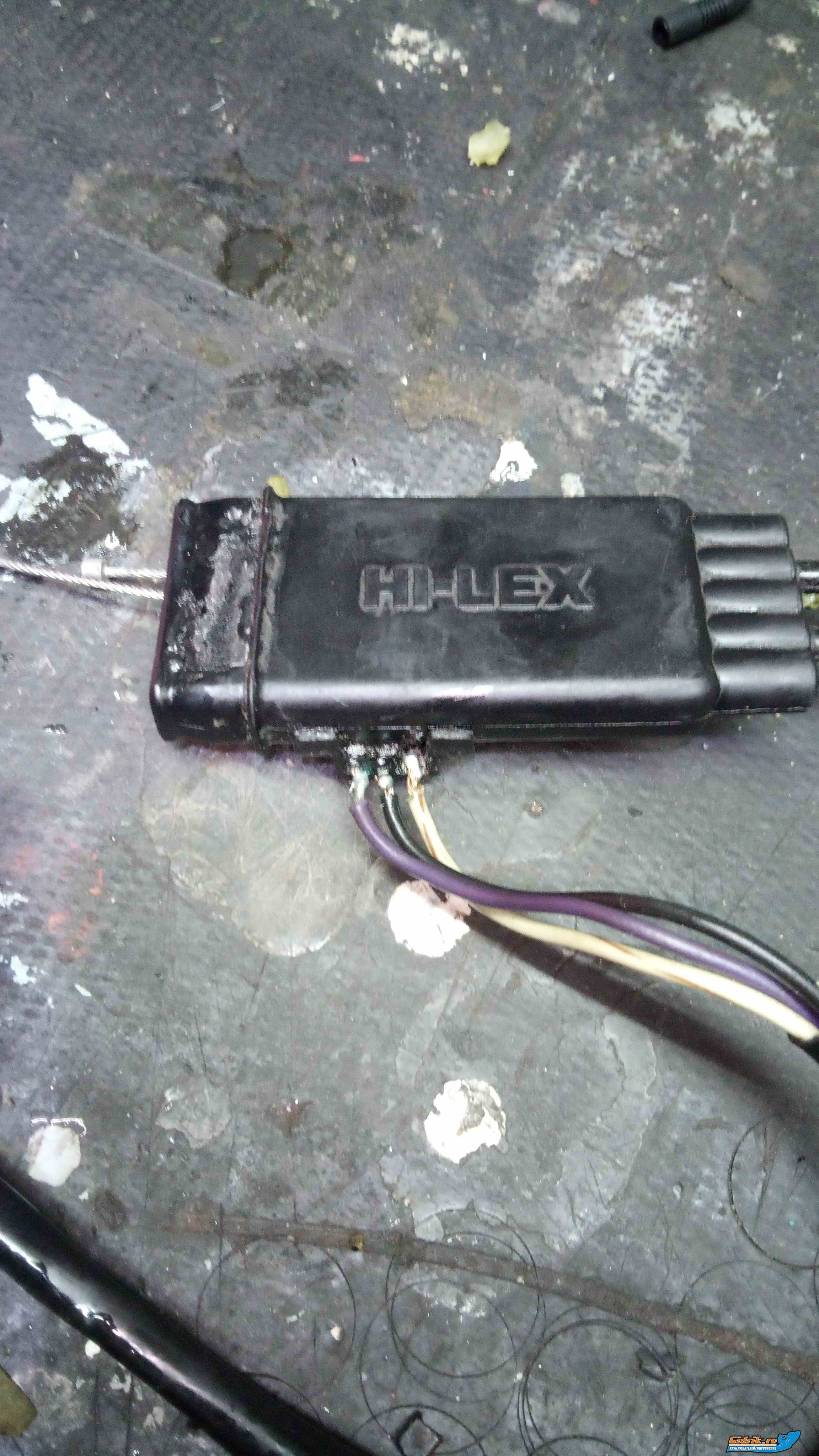

Вопрос вот в чем, какую роль играет на тросу газа электронная часть? Она имеет отношение не посредственное к основному тросу газа или тросу к маслянному насосу?

Это для того, чтобы мозг понимал, когда режим "полный газ", тогда происходит коррекция зажигания. (инфо из мануала)
В более ранних версиях этого мотора тросик сплошняком идет на карбюратор(стоит дешевле, с электро-датчиком дороже), а от карбюратора уже на маслонасос.

К маслонасосу эта коробочка отношения не имеет.

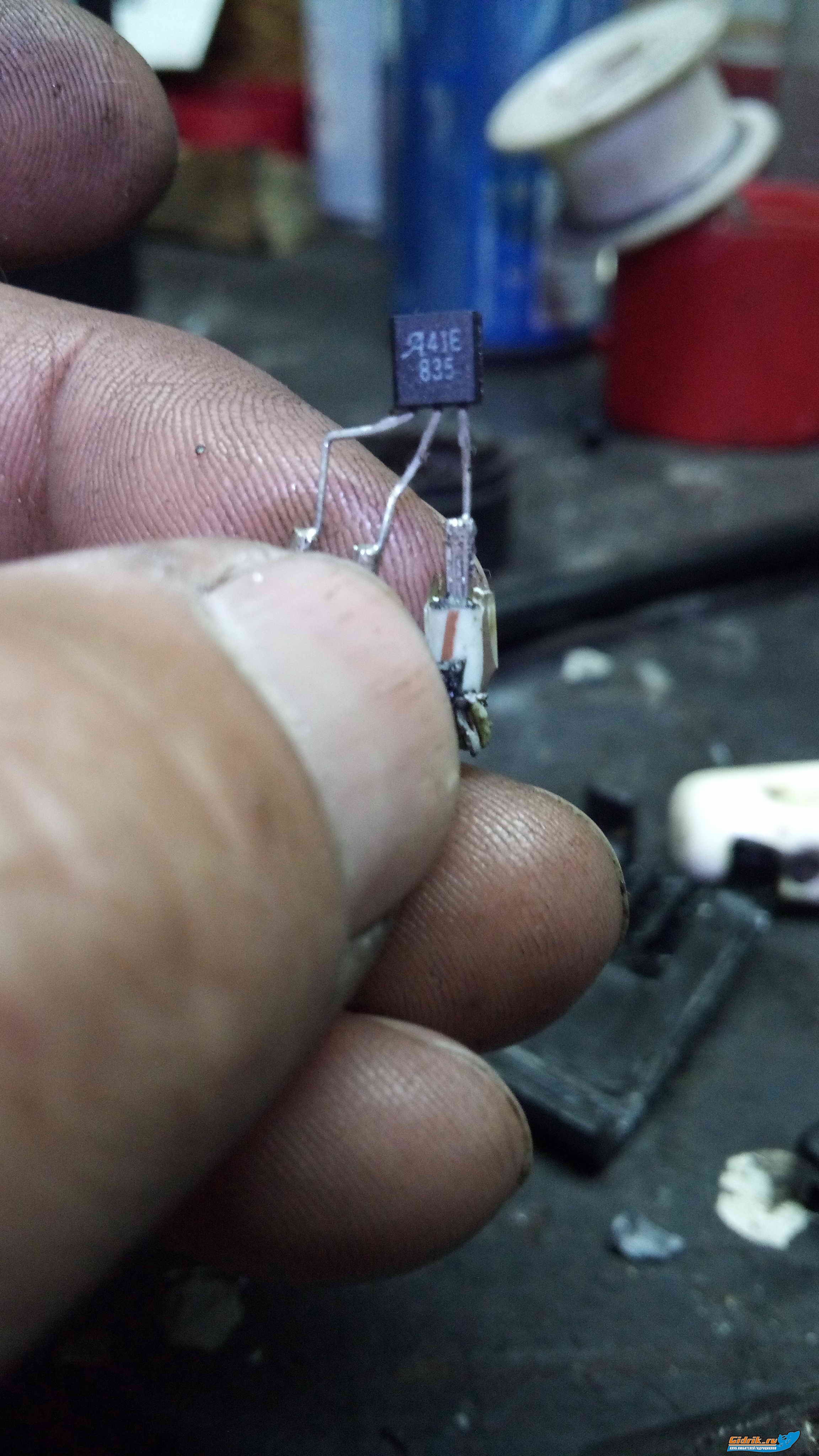

Всем привет я недавно разбирался с этим тросиком как и что, да ещё и провода обломались пришлось разобрать его и заодно проверить, там стоит датчик хола работает от магнита,магнит двигается внутри корпуса и работа его для опережения зажигания, на фото есть как его проверять
